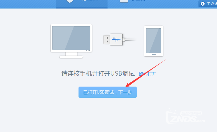

4、保持adb connect 192.168.1.5 状态,不要关闭窗口,
      打开百度一键root,先不要点击下一步
     做以下工作:
a:此时盒子需要连接电视,以便观察root的进展。
b:让原来的局域网,恢复到互联网状态,因为百度root的时候其实会用到公网,在云端进行root方案的尝试。
注意:盒子和电脑都要联上互联网。
完成a、b打开百度一键root,点击下一步
2017年,天敏T2双核root,工程模式开启,问题总结。
1)这时候剩下的交给百度了,这时候屏幕会显示,已链接天敏电视盒子(界面会显示个人在盒子里设置的“设备名”)。
2)出现1)中的显示,再选择左下角的一键root,这个论坛上有很多帖子,大家找找看,基本上就是傻瓜式的。
这时候电脑上该软件会出现1个手机的图片,在不停的做上下扫描的动画,这时候观察盒子,在root过程中,会有一次黑屏,闪一下就恢复了。等待3-5分钟,系统会提示root成功。

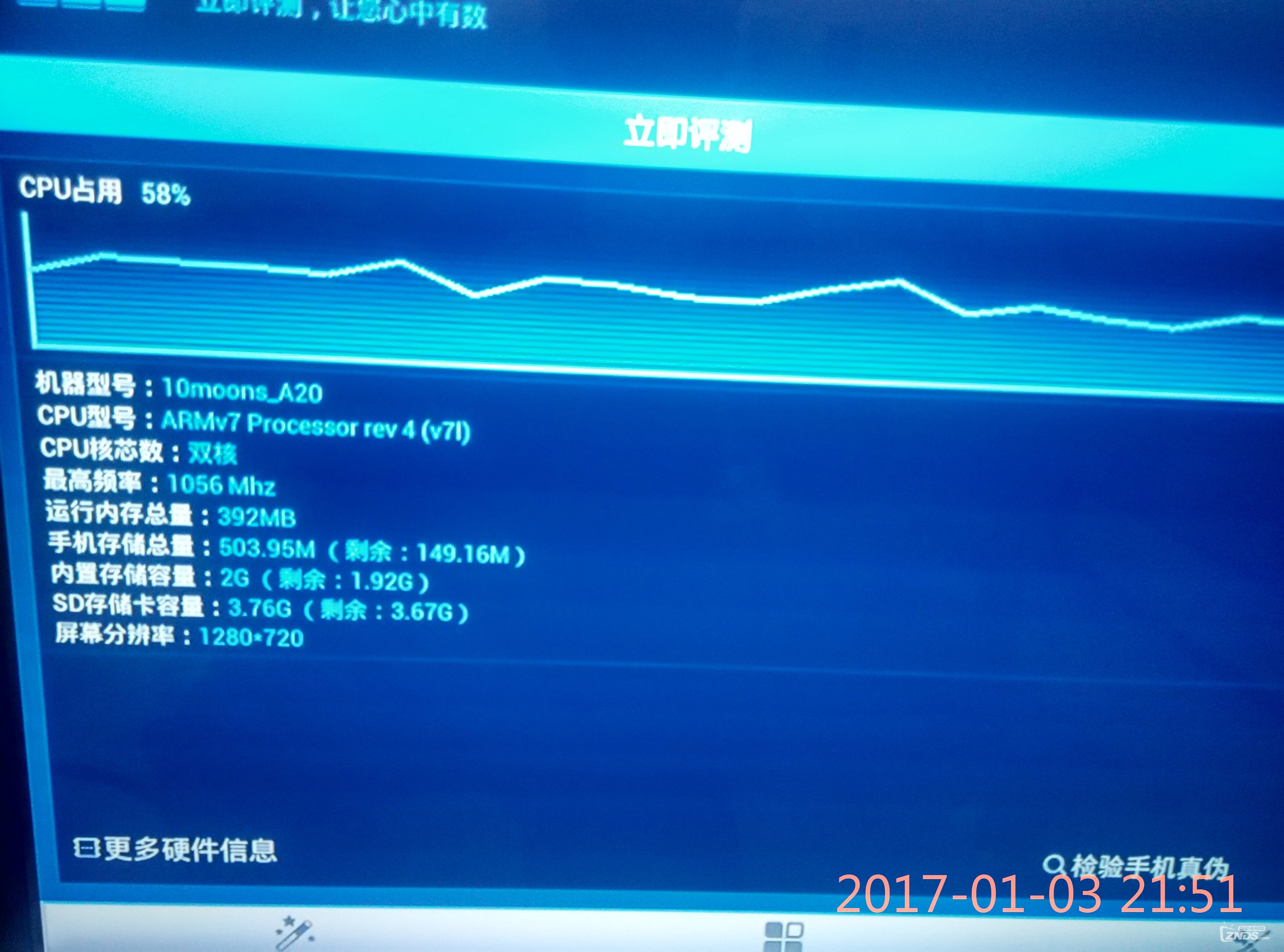

最后上张系统图,天敏T2的确太老了,不过还好,能再用几年。
