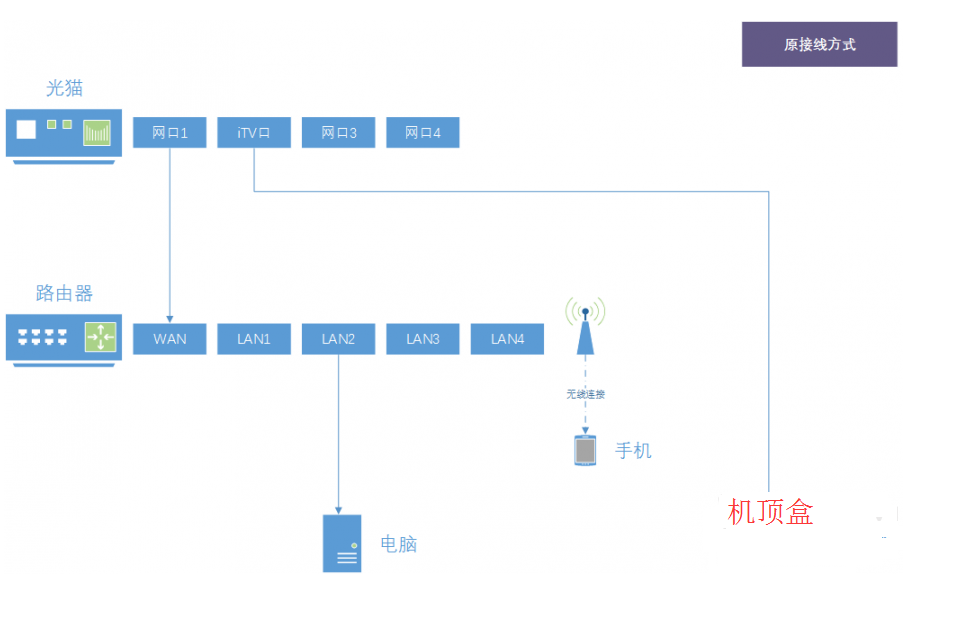

由于电信电视是走的独立的iTV数据通道(其实也就是划分了多个VLAN),以往都是把机顶盒接到光猫的iTV口上,路由器则接到光猫的网口(LAN口)负责宽带拨号,其它网络设备再通过路由器连接互联网。典型的网络连接方式见下图:

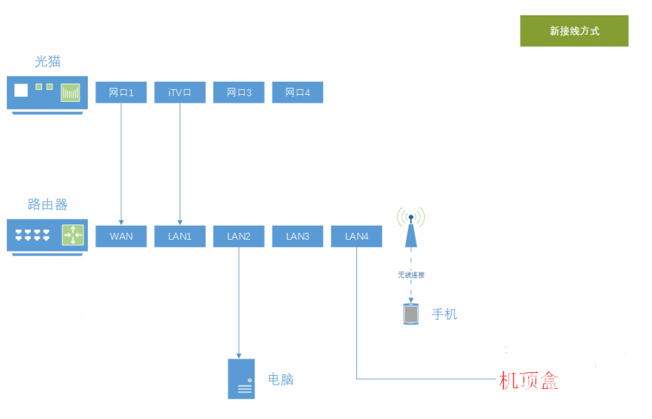

首先,我们需要调整网络设备之间的接线方式,在之前的基础上,将光猫的iTV口调整至与路由器的LAN口进行连接,同时,机顶盒也改为连接到路由器的LAN口。
如下图:

如此操作,只需几秒钟就能完成内外网的切换,不用起身拔线,也未增加任何开支,仅仅是改变了一下各设备间的连接方式而已。
注:这种连接方式是利用路由器的交换机功能转发了IPTV数据,理论上会加重路由器的负担,可能会造成配置较低的路由器工作不稳定。不过它能够有效降低家庭布线的复杂程度,而且配合"加强"后的华为4K盒子使用非常方便,个人强烈推荐这种方式。
