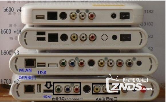

中国电信的网络机顶盒根据视频接口不同,一般可以分为三种: 1、只有AV接口 2、AV和色差 3、HDMI (包括上面两种接口),这三种机顶盒,我们可以简单的理解为普清机顶盒、标清机顶盒、高清机顶盒。

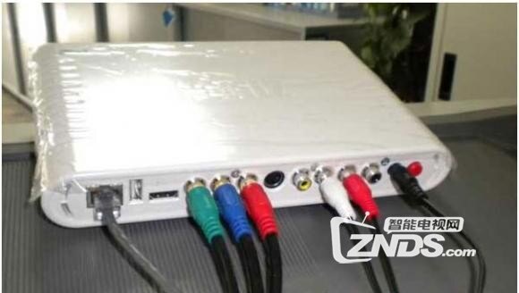

我们拿到机顶盒后根据电视和接口选择视频连接方式。如果我们是老电视可以用AV直连,如果要看标清节目,那么只能通过色差线连接机顶盒。
将普通AV线的音频线(红、白)分别连接机顶盒和电视机分量视频输入接口对应的音频接口。
中兴电视机顶盒安装详细过程【附图文】
将分量色差线分别连接到机顶盒和电视机的分量视频输入接口,高清分量视频线的作用是传输视频信号,普通AV 线的作用仅是传输声音信号。
中兴电视机顶盒安装详细过程【附图文】
将电视机的输入模式改为分量输入,在电视机上按TV/AV键就可以进入机顶盒模式。

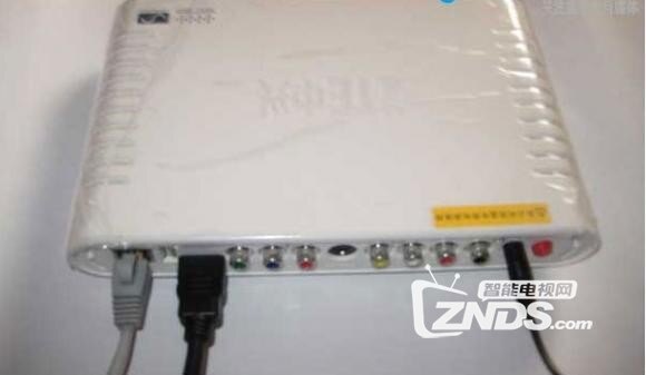

液晶电视通常来讲,如果机顶盒带HDMI接口,那么我们就用高清线连接电视机,这样我们就可以看到高清的电视节目了。

中国电信网络机顶盒连接网络非常简单,我们在办理ITV或者宽带的时候,他们一般会送我们一个多功能猫,这个猫带有很多接口,其中有一个ITV口下图所示,我们只需要通过网线连接ITV口和机顶盒就可以了。
