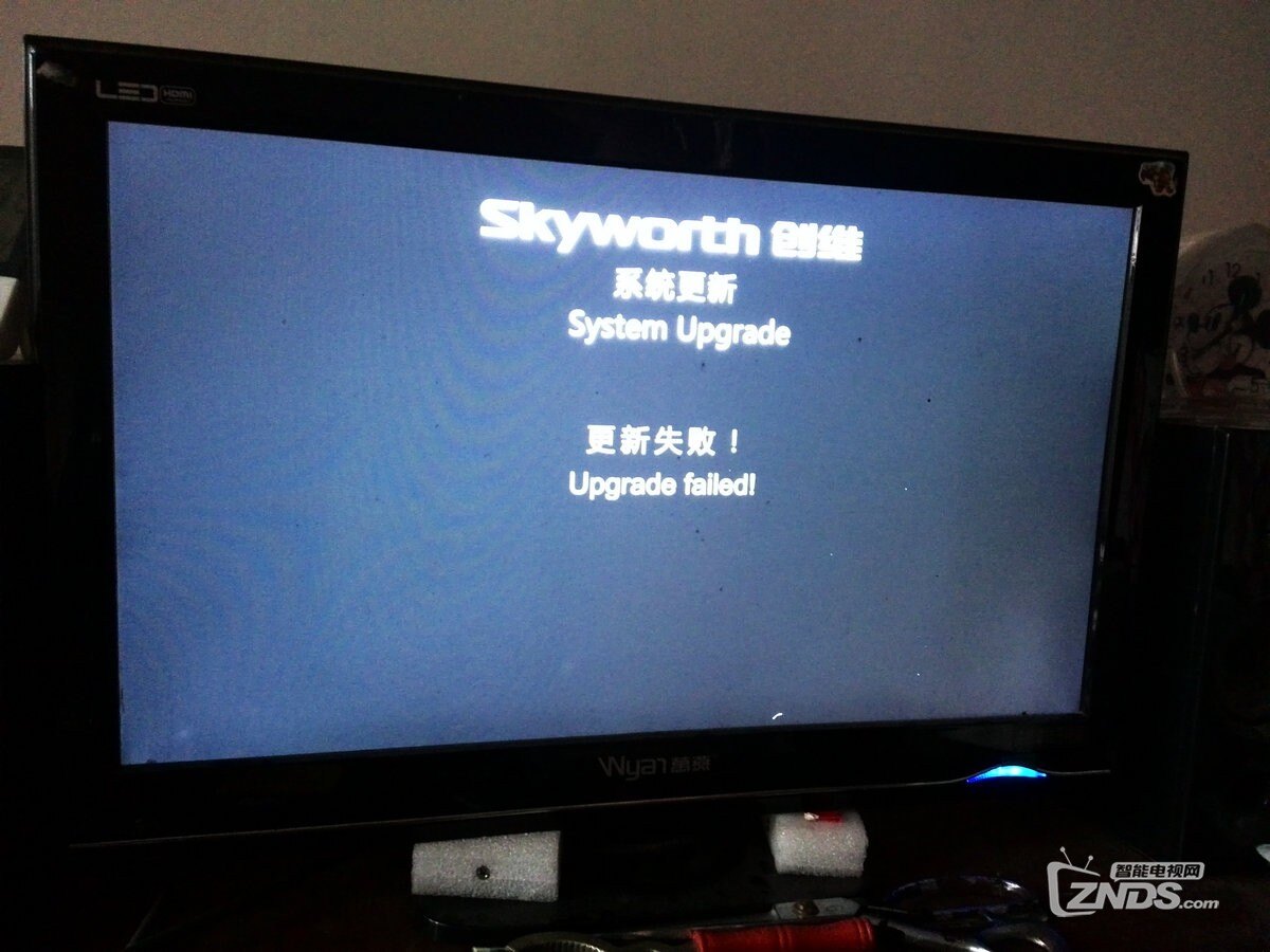

       家里的ITV盒子是创维E900,之前破解后安装了“RE文件管理器”和“电视家”等第三方软件。2016年11月底,盒子通过ITV光纤自动下载升级包,自动更新失败。机器重启(或手动开机)刚进入桌面就提示下载升级包,除了“确定”,无任何选择余地,然后反复下载升级包,反复更新失败。取掉连接光纤的网线后开机,正常进入桌面,但发现播放本地任何格式的视频,都只有声音没有图像。
       做了以下一些补救措施,一无所获:

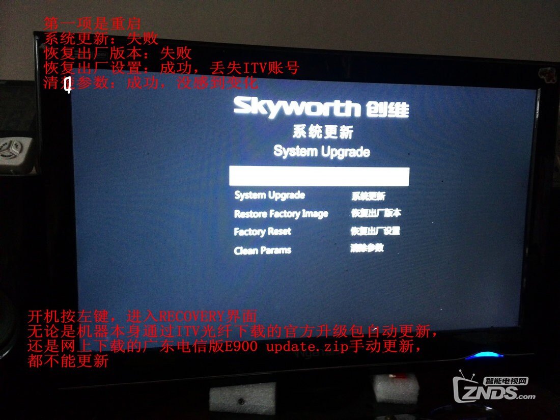

       1.恢复出厂设置,丢失了ITV账号密码。
       2.网上找到广东电信版E900升级包update.zip(385M),手动升级,依然更新失败。
       3.把通过光纤自动下载的官方升级包update.zip(92M)复制出来,手动升级,依然更新失败。
       4.开机狂按遥控左键进入RECOVERY界面,里面各选项都做了几遍,问题依旧。

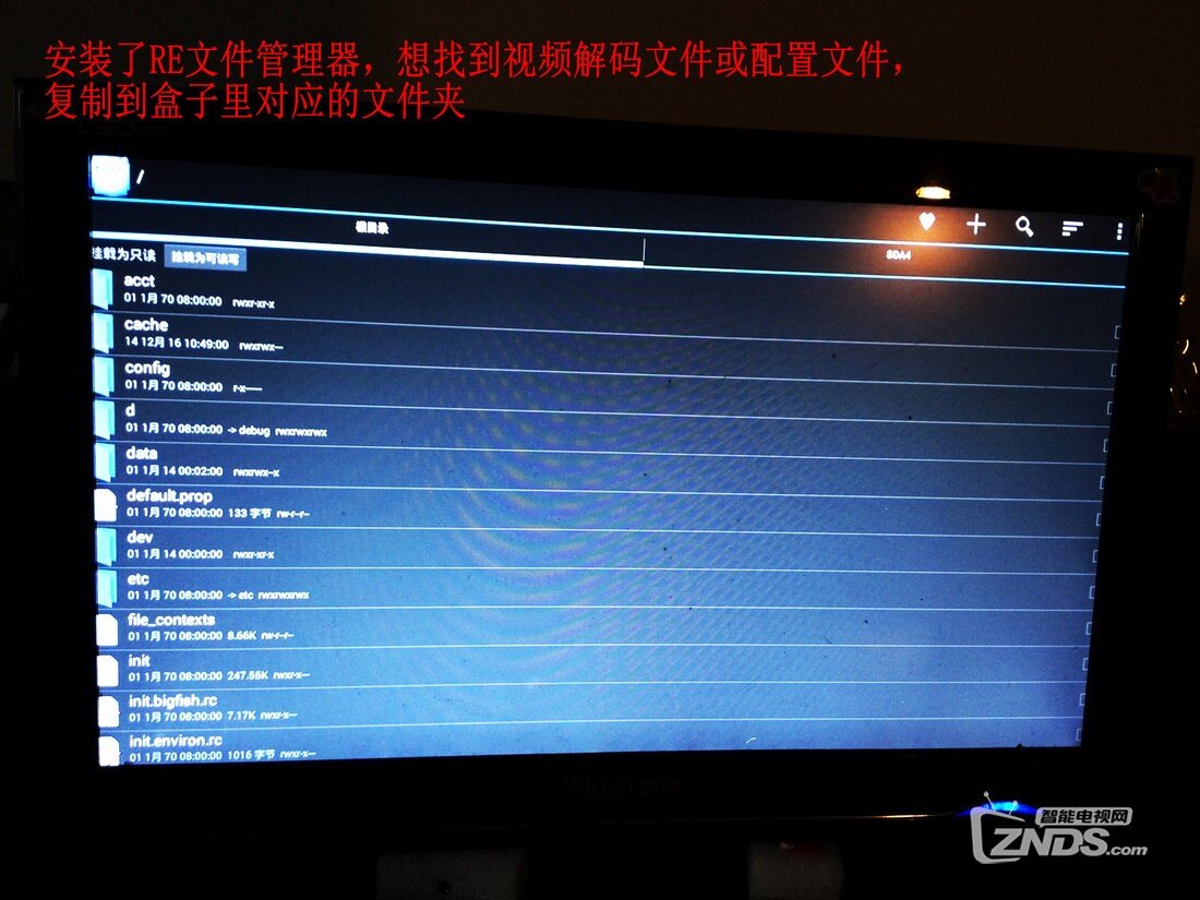

        现在用RE文件管理器进入盒子/SYSTEM/APP目录下删除Skyupdate.apk文件,盒子联网开机不再自动升级更新。盒子连接家里WIFI,打开电视家看直播,正常操控,正常进入播放状态,正常换台,只能听见声音,不能看见图像。
        我是没辙了,个人认为是盒子视频解码文件(或者视频配置文件)丢失导致的问题,希望能找出丢失了哪些视频解码文件(或者视频配置文件),以便我从另外的E900机器中复制到有问题的机器中去。我现在不求系统能升级更新,不打算看ITV,只求能播放视频,能看到画面。求助各位大神,指出修复方法。求E900升级包,线刷包。

I:failed to verify against key 0
E:failed to verify whole-file signature
I:verify_file returned 1
E:signature verification failed
Installation aborted.
E:[iconWidth=500],[iconHeight=95],[iconX=390],[iconY=120]
E:[iconWidth=777],[iconHeight=93],[iconX=251],[iconY=313]
I:Saving locale "zh_CN"
[25876 ERROR-HI_IR]:IR_Read[730]:wait data err.(这里好像提示更新不成功,机器就自动重启)
Restarting system with command ''.
CPU will restart.t

找到问题原因了:
I:failed to verify against key 0                                     (对密钥进行验证失败)
E:failed to verify whole-file signature                         (无法验证整个文件签名)
I:verify_file returned 1                                                 (验证文件返回)
E:signature verification failed                                      (签名验证失败)
Installation aborted.                                                     (安装失败)
(命令重新启动系统)
从以上TTL返回的信息看到,我的盒子E900升级过程中是因为升级包签名验证失败导致不能升级。升级包是盒子通过光纤连接官方下载的,签名应该没问题。我的盒子2016年8月份被我刷了一个第三方recovery搞得不能开机,找电信售后返修,拿回来开机会显示网络上有重名,可能是被刷入了另外一个E900的固件。
      现在想求一个能用于E900的第三方recovery,希望不需要升级包签名认证来升级。E900的芯片是Hi3798M V100。
