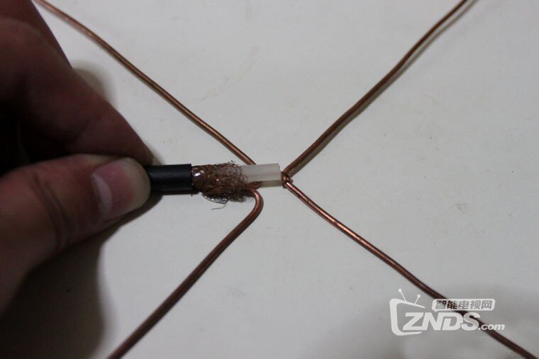

1、将铜线弯折成以下形状:
每条棱长大约为12cm

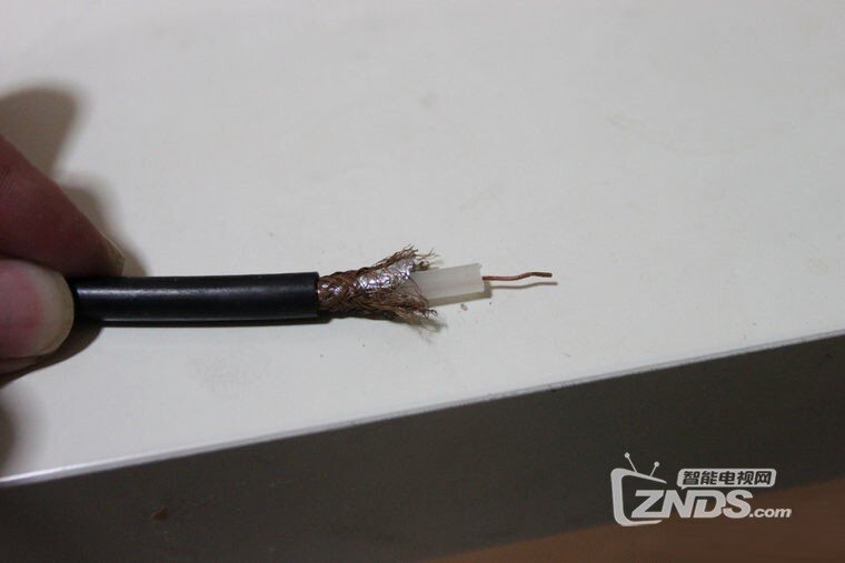

2、将有线电视线缆剥开
把天线用下图的方法接在线缆上。
将线缆中间的线缠绕在天线<形的角上,将天线另外的两端插到线缆的绝缘胶皮里,跟铜网保持良好接触。
要注意不要使得天线的两端接触到一起。我是用老婆做手工用的胶枪把中间给固定了一下。至此,天线一端就OK了。

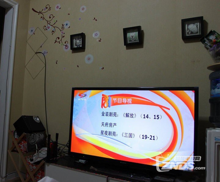

把天线装到电视机上,固定好天线的位置(我是直接钉在墙上了):
如果你搜的台不够,那就是因为信号不好,可以试着调整下天线的角度,实在不行就只能把天线放在窗外了。
至此,就结束了。
