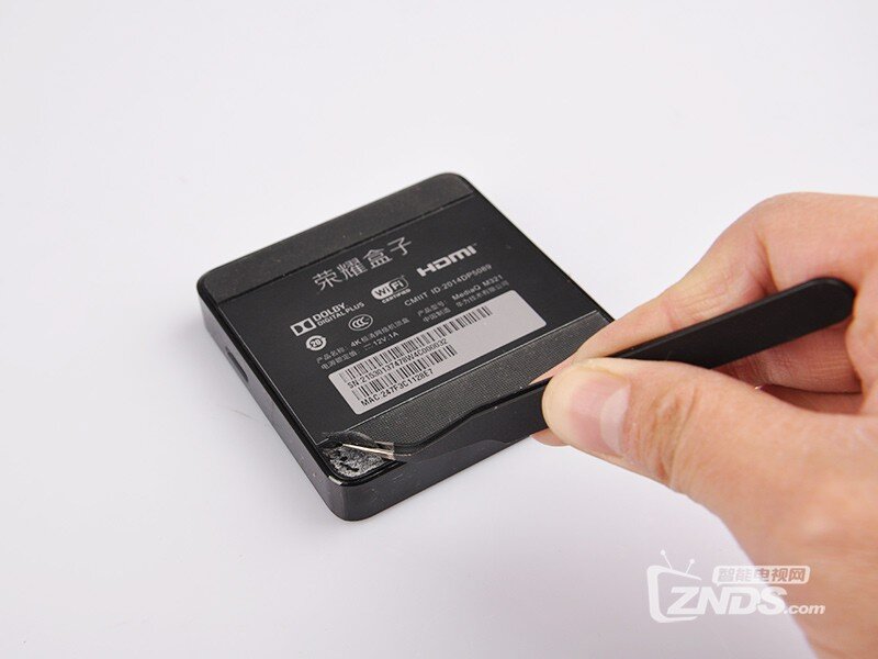

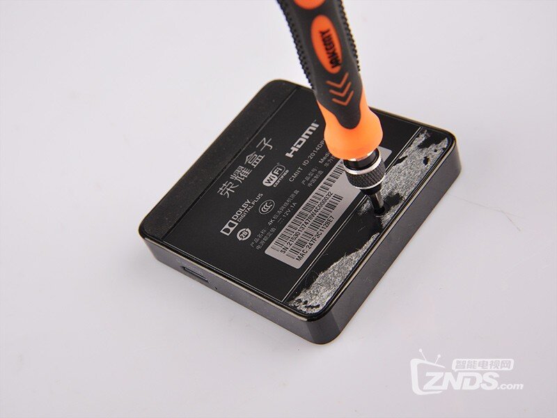

这盒子是我拆过所有的盒子中花时间最多的,螺丝隐藏得很好,按理说正常螺丝应该在这2条脚贴底下。
像以往一样拉开解贴。
顺利取出一枚螺丝。

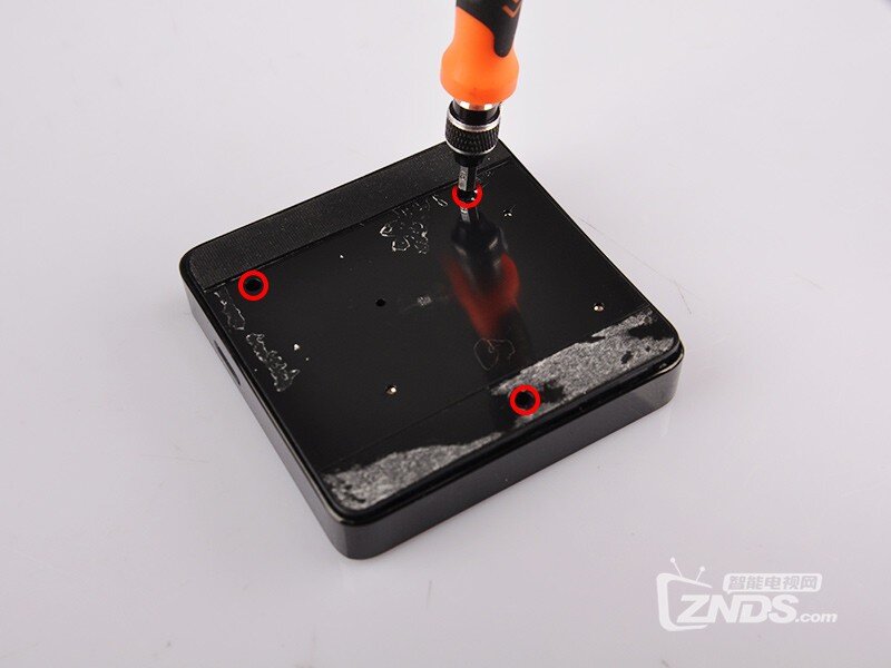

下撬片,正常来说应该能轻松打开,盒子就是死活不开,严重怀疑还有螺丝。

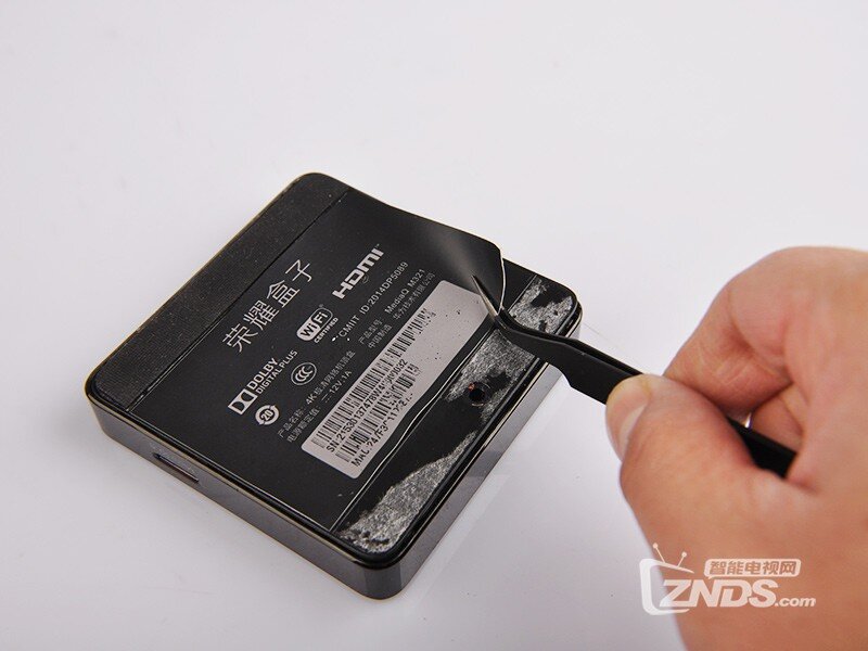

拉开底下的贴纸才看到真面目。
还有2枚隐藏在中间的贴纸下,不建议大家拆,中间的贴纸很容易搞花。

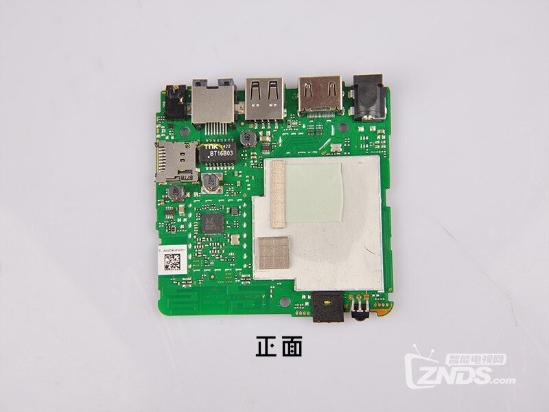

顺利打开,可以看到整个的布局清晰,底下一大块铁片来增加热容,来保证盒子的稳定性,但是通过金属屏蔽罩再通过导热贴将热量传导到散热片上的做法很少见,最常见的省成本做法就是没有金属罩,直接把芯片通过导热贴导到散热铁片上,荣耀盒子没有省主控上有金属罩这一点是值得肯定的。
在主控的左边WIFI芯片上设计有金属罩而且已经加了锡,没有上罩这一点有点让我费解。

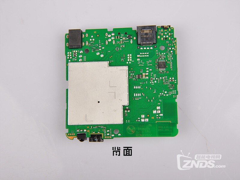

背面同样设计金属罩增加稳定性。

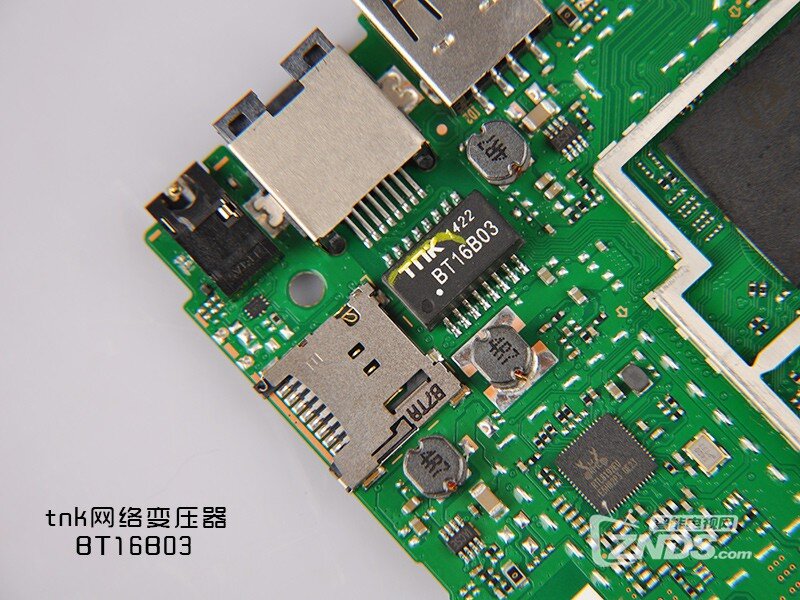

接口部分在网络接口上加装了金属罩增加网络接口的强度,这一点在其它盒子上是很少见到的,有利于长期插拔,特别是网络接口不同于其它接口,通常用的是RJ45接口会有一个卡扣,部分朋友在拔出时很容易会忘记上面的卡扣直接拔,所以这个金属保护罩的存大很大程度上保护了网络接口。
采用的是海思HI3798MLH 四核A7+四核MALI450 GPU内含HIVPX4D硬件解码芯片的主控。因带有影睿影像优化内核,简单的说是通过多种技术达到画质一步提升的技术。 Cg-4V1Srxp2IQ24gAAS-_oBzZecAAS1igPxgkcABL8W132.jpg

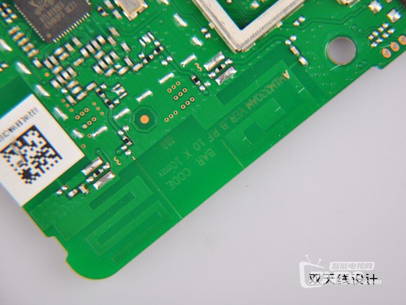

采用rtl8198eu模块,支持300MB无线,同时支持2x2MIMO。MIMO即多入多出,在收发两端均使用多条天线来提高信号传输质量,2x2就是在发射、接收端各有双天线。
双天线增益,左边二维码遮盖部分依然是天线,双天线的设计增加了信号的收发能力,同时双天线的位置呈90度,进一度增加了信号的覆盖范围。
