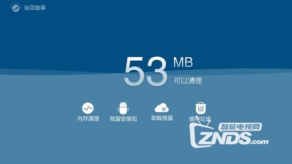

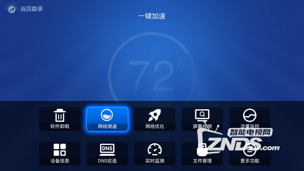

那么,要怎样彻底解决智能电视卡顿的问题呢?用当贝助手(www.dangbei.com/zhushou/)就能帮到你了!下面进行简单的几步:
第一步:一键加速
这是最有效最直接最快速清理电视、盒子缓存垃圾的方法,基本每天启动电视的时候,清理一次,感觉电视卡的时候,不定时清理,电视的使用流畅度就会加倍。

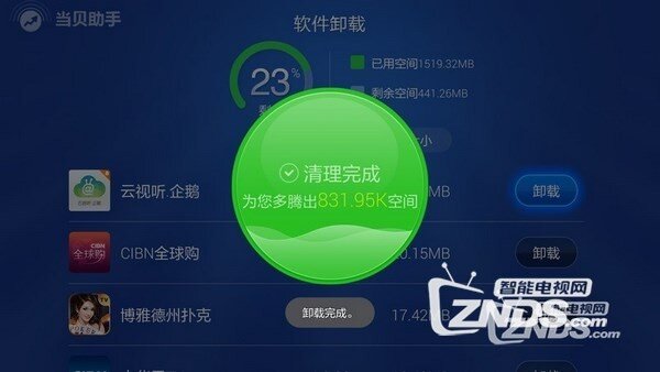

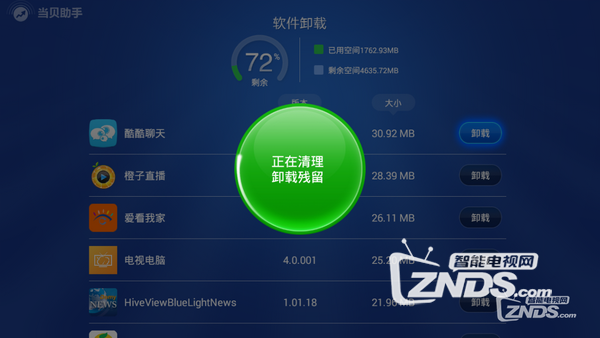

第二步:卸载不必要软件
新版当贝助手在“软件卸载”中新增卸载深度清理功能,保证软件卸载而且不残留。

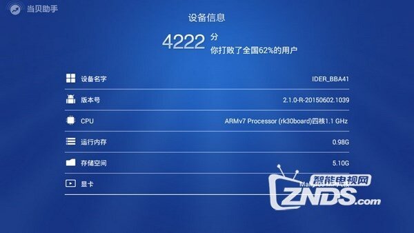

这时候,你可以打开主菜单的“设备信息”和“实时监测”功能,这里能清楚、实时显示你的设备运行情况以及内存分布。

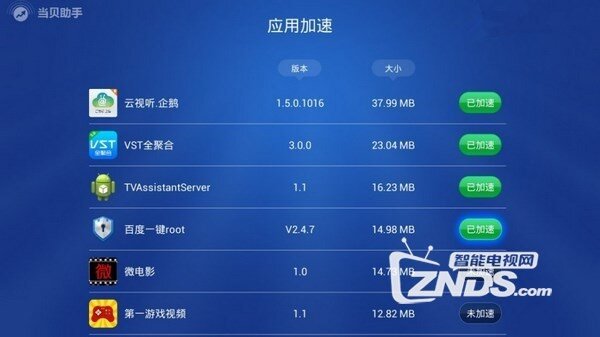

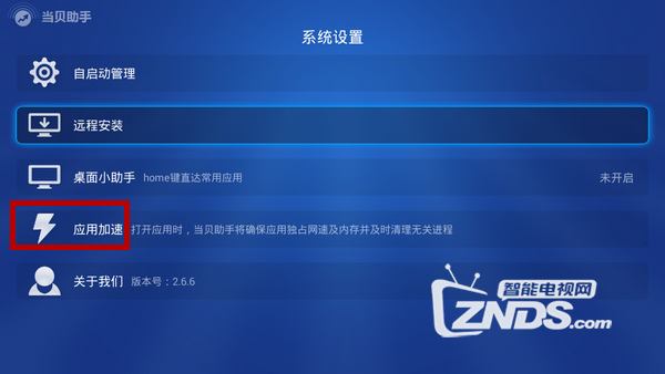

第三步:应用加速
打开“应用加速”功能,可以为专属的软件进行加速哦。比如常用的视频和直播软件,使用加速功能以后系统会优先分配内存到这些软件,这样播放过程就不会出现卡顿啦。

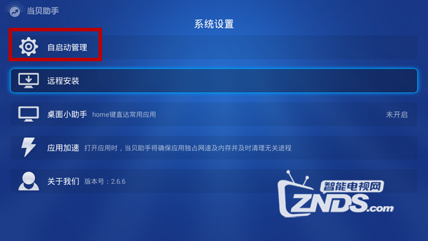

第四步:自启动管理
能够一键切换应用开机启动功能的开启和关闭,相当方便。实际使用中小编发现该功能需要root电视来支持,相关教程可在论坛中找到哦。

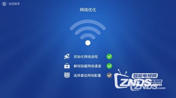

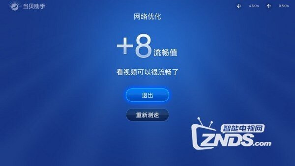

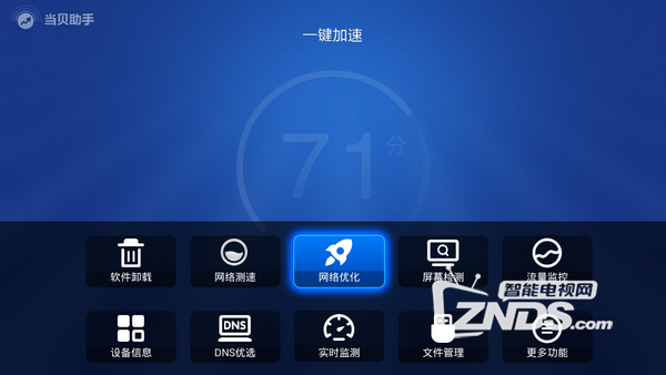

第五步:进行网络优化
看看效果如何,

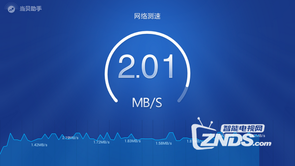

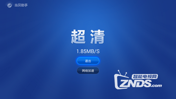

第六步:选择“网络测速”。

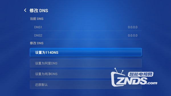

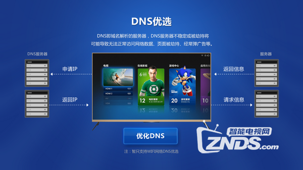

第七步:使用DNS优选找到最优网络设置
DNS优选,就是当你遇到网络访问速度很慢甚至无法正常访问网络数据,或者页面被劫持,经常弹广告等情况,有可能是DNS服务器不稳定或被劫持,这时就需要选取最优DNS解析服务器,非技术人员是做不到的。
这项功能确实非常强大,也非常有技术含量,但有了当贝助手,却能让它变得操作简单。点击“优化DNS”,设置为其中一个DNS参数就完成修改了。
