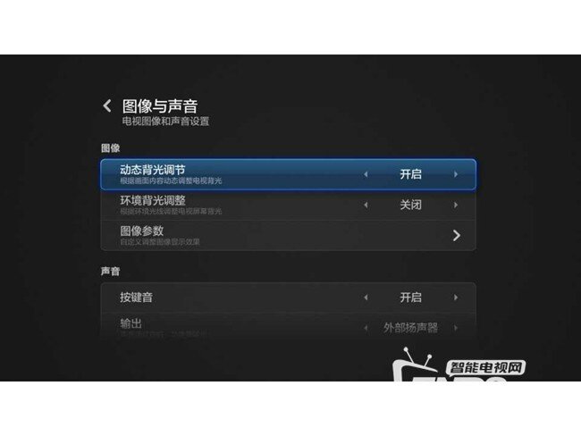

小米新出品的小米电视3s 43/48寸采用S/PDIF输出接口,属于同轴输出孔,下面介绍一下怎么用它接普通音频接口的音响!
准备材料:
小米电视3s 43/48寸
同轴转换器
同轴线
音响
方法/步骤:

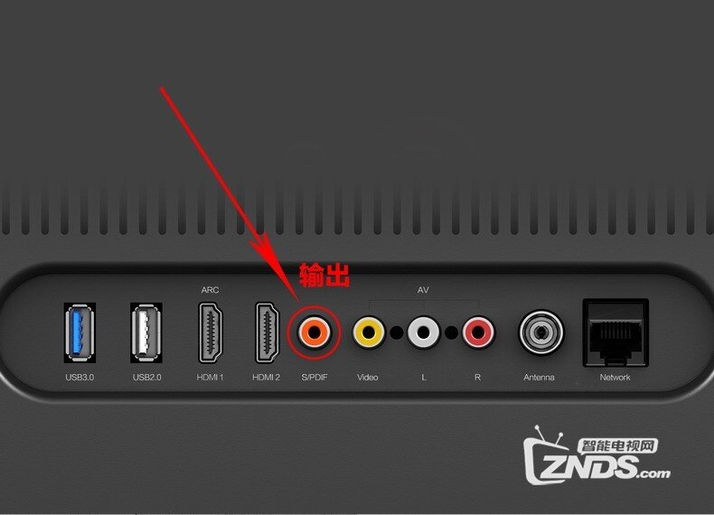

1,首先在电视上找到S/PDIF插孔

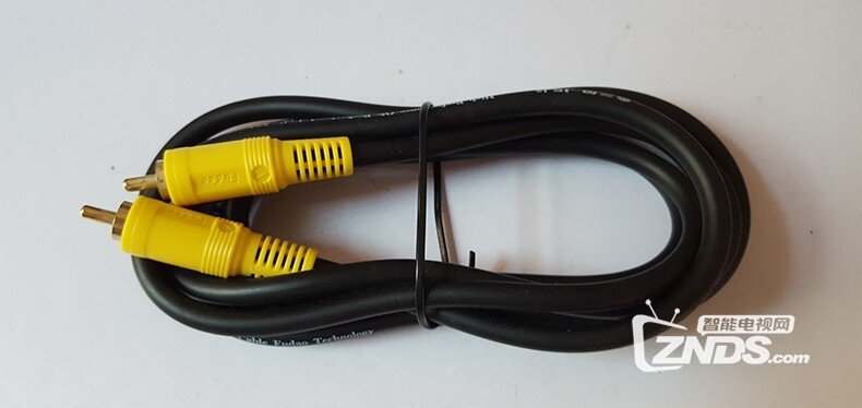

2,找一根同轴线

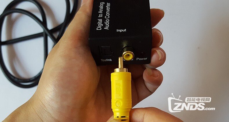

3,用同轴线其中一端接电视S/PDIF插孔,另外一端接转换器INPUT同轴输入插孔
4,再找到转接器电源线,插到转接器DC电源接口

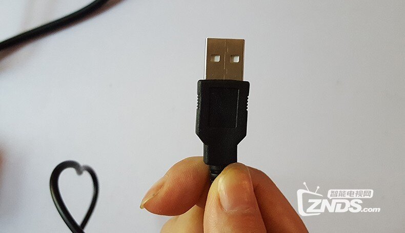

5,电源线USB那端接到电视USB插孔上

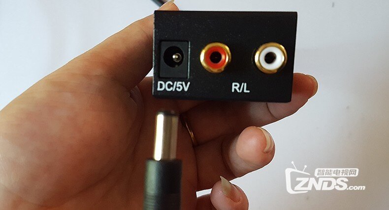

6,转换器通电后,用转换器OUTPUT红白接口接音响(如音响输入插孔是一根3.5插头,用1分2的母线就可以接了)
7,接好后将电视声音输出设置为外部音响播放,数字音频输出那里选择PCM即可
推荐安装当贝市场,下载更多海量视频软件,看免费网络电视!
