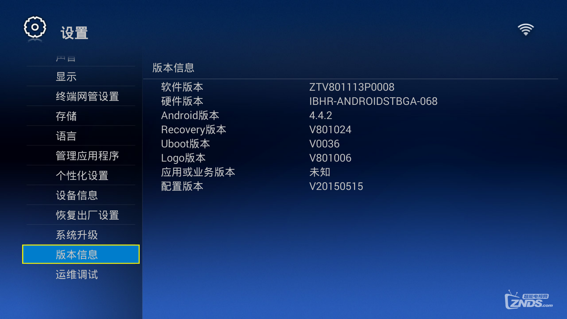

下面先看一下软硬件版本,应该是高安版,主要的难点是自由安装应用,下面我会提供我这一版本的固件,硬件版本相同的情况下,其他软件版本如果不能破解,可以考虑刷一下我提供的固件。

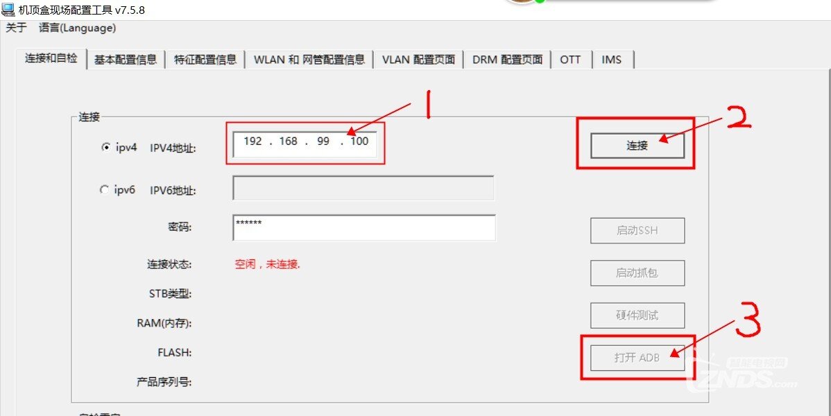

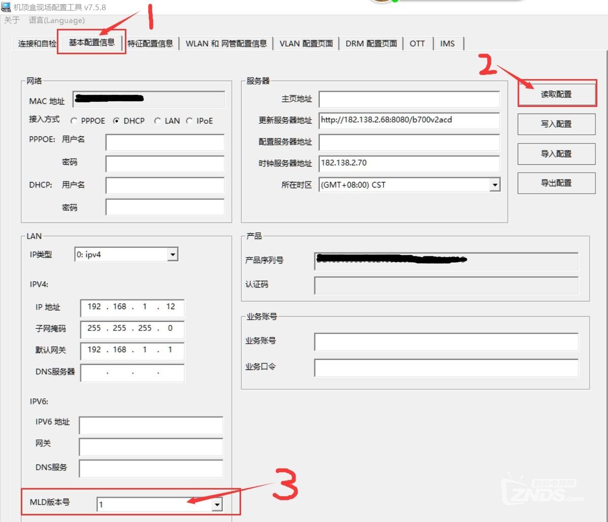

1.    盒子先连接与电脑相同的路由器。在设置中找到盒子的ip地址。
2.    打开stb中兴现场配置工具。输入盒子的ip点“连接”
3.    先说比较简单的方法,连接好后点击上面的 “基本配置信息”,然后点“读取配置”,然后顺手把下面的“MLD版本号”改为1。另外,更新服务器地址这里可以改一下,防止自动升级。
4.    这个时候建议先点“导出配置”,另存为“stbconfig.ini”后面会用到。

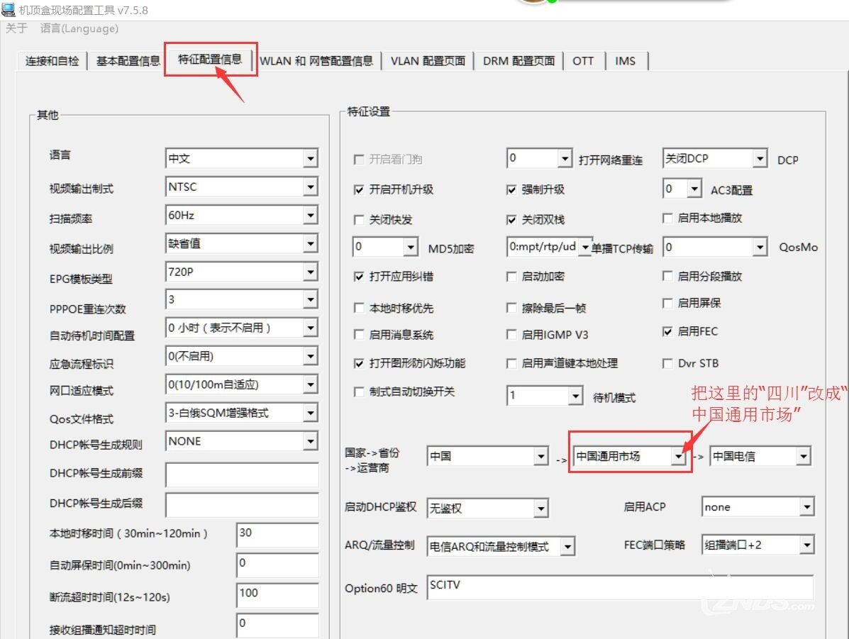

5.    存好后点击上面的“特征配置信息”,找到右边中间位置的“国家—省份—运营商”,把中间的“四川”改为“中国通用市场”。
这里建议把上面“强制升级”前面的钩去掉
6.    最后再回到前面的“基本配置信息”,点击“写入配置”,提示写入成功就基本上完成了。
7.    然后手动重启一下盒子,再用stb连接盒子,打开adb,就可以用TV盒子助手安装软件了。

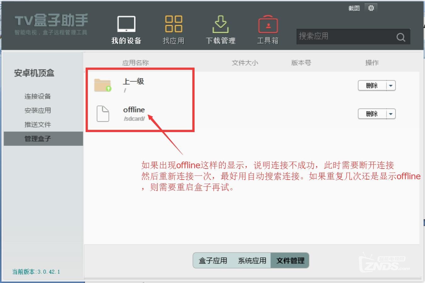

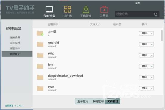

这里有一个关于TV盒子助手的小窍门,就是连接盒子的时候尽量用自动搜索来找到盒子ip并连接,连接好后不要急着点“安装应用”来安装app,因为有时候虽然显示连接上了,但是实际并没有完全连接成功,在这种假连接状态下,安装应用是不能成功的,可能会卡在那里。
那怎么才能测试是否完全连接了呢?其实很简单,连接好后要先点最下面的“管理盒子”,如果出现下图状态,说明是假连接状态,这种状态下你几乎是没法控制盒子的。
如果一直显示offline状态,建议重启一下盒子,知道显示文件夹为止
只要正常显示文件夹,安装应用和推送文件就都可以正常使用了,除非系统限制安装应用,一般不会出现卡在100%不动这种情况。

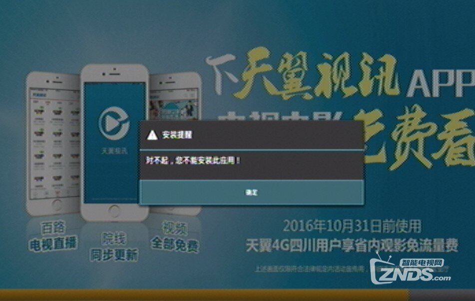

以上方法主要是修改盒子的地区,从而达到破解的目的,因为我不用四川电信,不知道以上修改是否会影响到iptv的使用,如果不影响的话算是比较好的方法。

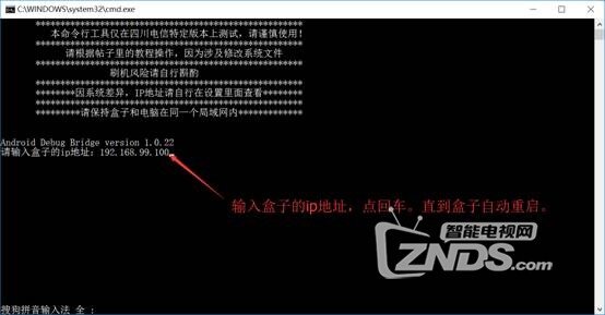

4.    运行一键加强工具包里的“open.bat”
命令会自动修改和替换一些系统文件,并把当贝桌面添加到系统应用里,同时开机自动开启adb、telnet,并解除四川电信禁止安装第三方应用的限制。
重启后大家可以直接用TV盒子助手搜索盒子,并在完全连接状态下安装应用测试是否破解成功。正常情况下重启是自动运行当贝桌面的,如果没有自动运行可以点一下盒子上的“应用”或者“主页”按钮。
