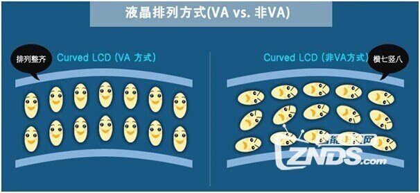

  曲面电视的核心是垂直液晶排列技术 VA(Vertical Alignment)。通过向液晶材料施加电压,使液晶材料排列方向发生改变,光线便无法穿透,遮住光源进而实现最终成像。液晶物质垂直排列时,即使发生物理弯曲,也几乎不会发生漏光或斑点等现象。因此曲面电视搭载了垂直液晶排列技术的LCD panel。
  未运用垂直液晶排列技术的显示屏在发生物理弯曲的情况下,光线将完全被遮住而无法穿透,从而会有漏光、暗屏重影及雪花点等问题出现,导致观看效果降低观看。

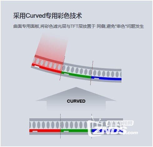

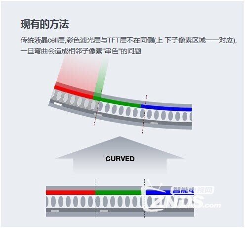

  曲面显示屏因其特殊的形态,所以上基板TFT(薄膜晶体管)和下基板彩色滤光片(color filter)之间的错位咬合排列显得尤为重要。上下基板无法实现精准错位咬合排列时,画面将出现漏光、混色等问题。因此研发出满足黄金曲率的最佳像素以及使上下基板实现完美错位咬合排列也是不可忽视的一个环节。
  简单地将显示屏进行物理弯曲并同时错位安装基板时,就会出现如上图所示的混色现象。
  相反,如果采用曲面专业色彩显示技术即可打造出“观看无死角”的高画质曲面显示屏。
