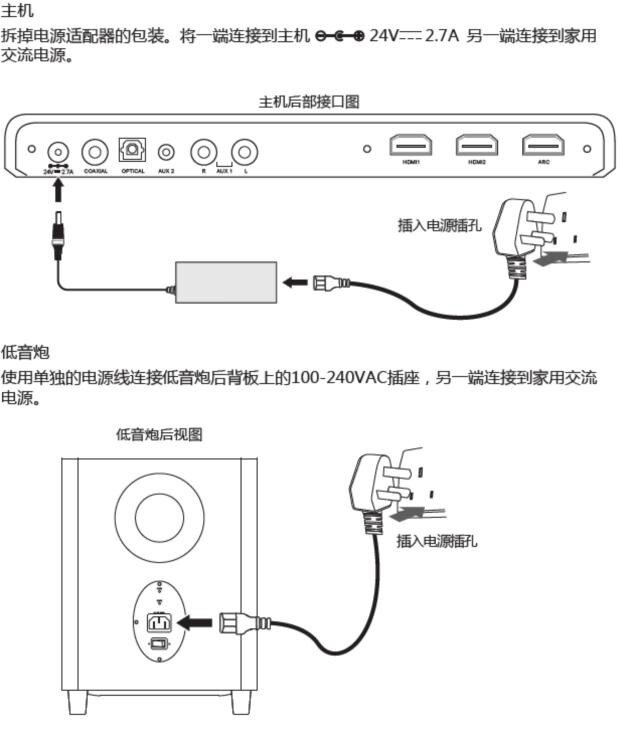

供电:
配对:
自动配对:主机和低音炮接通电源开机后会自动配对;
手动配对:(正常情况下不需要手动配对)如果自动配对失败,或许低音炮是关闭状态的,主机显示屏会显示“CHK SUB”并闪烁20秒,请确保所有电源线连接正常,设备和低音炮是开机状态。如果低音炮仍然不工作,进行手动配对:
第1步:拔掉主机和低音炮的电源线,3分钟后重新通电;
第2步:长按主机【音源】键和【音量+】键3秒,显示屏显示“CNCT SUB”;
第3步:长按低音炮后背板上的配对按键3秒,直到橙色LED灯快闪;
第4步:约3秒后主机和低音炮连接成功,“CNCT SUB”消失。
