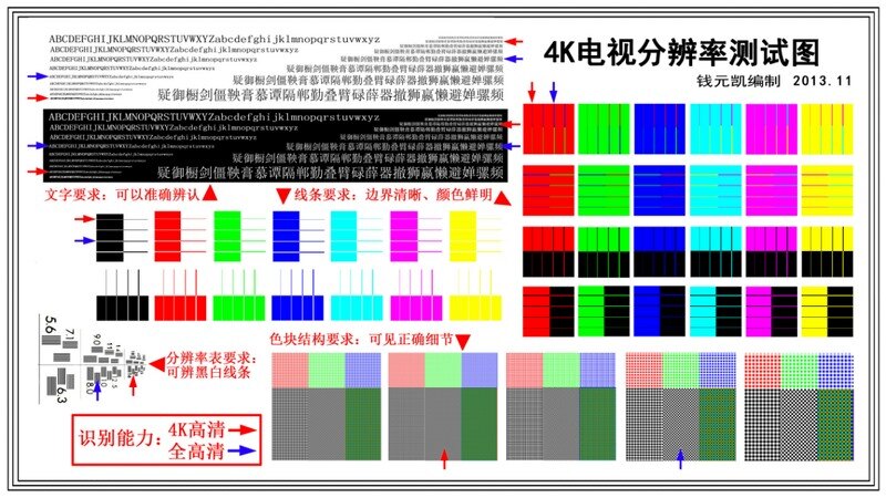

  1、调节图像对比度
对比度太强会使图像层次减少,显得生硬,丢失许多图像细节,而且还会发生伴音干扰图像的现象。对比度调得过低,也会使图像层次减少,看起来很费力,因此需要正确地使用对比度旋钮,调出能明显分辨的六个灰度等级,使最左一级刚好不亮,而最后一级亮度适当。当关掉彩色饱和度钮时,由于彩色中有不同的信号电平,应能够明显地分辨出它们的层次;
  2、调节亮度和底色
调节彩色电视机的亮度旋钮,使亮度适当,既不要亮得刺眼,也不要调得太暗,应以较长时间观看电视时眼睛不疲劳为佳。然后关掉彩色饱和度,使图像不带颜色,呈现黑白色。有色调旋钮的彩色电视机,需要调节色调旋钮至最小;
  3、调节水平清晰度
对比度在一定条件下能代表显像管信号的强弱。对比度调好了,说明加给显像管的信号强度合适,此时就可以进行水平清晰度的调节了。在调节调谐器旋钮或频道微调旋钮时,应仔细观察测试图中的水平清晰图案,尽量使细密的竖线条清晰可辨,而且没有镶边和拖尾。同时还要求伴音良好,不干扰图像。在彩色电视测试图中,可分辨出的最密线条的位置越靠右越好,它表示该电视机的水平清晰度较高;
  4、调整色饱和度
进行色饱和度调节时,首先把色饱和度旋钮旋到最小位置,然后根据电视观众本人的爱好来调节颜色的深浅。颜色太浓了会缺乏真实感,太淡了就失去彩色的意义。一个比较合适的标准是:图像中人物的肤色,特别是手部和脸部的颜色,要接近普通人的颜色,即色饱和度旋钮调节到使肤色的颜色接近正常人的肤色即可。此外,调节颜色时,可适当调节频率微调旋钮。
  当出现电视机颜色不正的时候可以参照上面所讲的试一下,当然如果解决不了应及时联系专业正规的维修部上门检修。
  当然新买的电视,大家还可安装当贝助手,使用当贝助手的屏幕检测功能,检测电视屏幕是否完好,灰阶、色调、分辨率等是否达标。
当贝助手下载地址:http://down.znds.com/apk/tool/2014/1107/1243.html
