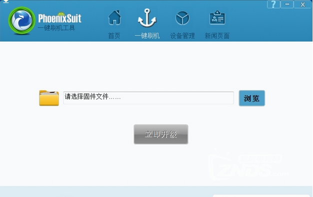

1、打开刷机工具
英菲克i7线刷教程+固件

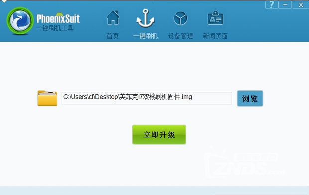

2、加载对应的刷机固件(img文件)
英菲克i7线刷教程+固件
这一步就是在PC端用刷机工具导入对应的固件,“立即升级”不用着急点击

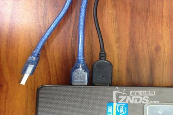

3、把刷机线一头插入电脑USB口
英菲克i7线刷教程+固件

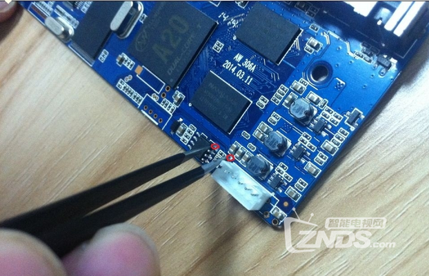

4、找到机器的短接点并按住(英菲克i7有两种硬件版本,这里用HKT、HY代表)
1)HKT硬件版本的短接点:
英菲克i7线刷教程+固件

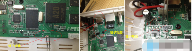

2)HY硬件版本短接点:
英菲克i7线刷教程+固件
注意事项:HY硬件的短接点有有3处,我们推荐用上图第一种方式短接(比较好找),后两处只是另一端碰触的地方不同。

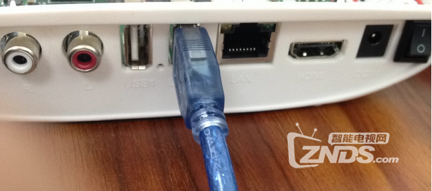

5、将USB双头线的另一端连接盒子,待屏幕有刷机开始的提示后松开镊子
英菲克i7线刷教程+固件
i7的刷机口都是要连接靠近网口位置的USB,也就是USB2

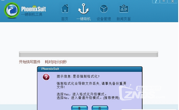

1)上面步骤做完后此时电脑上面会自动开始刷机(下图)
英菲克i7线刷教程+固件
此时就可以松开镊子了,点击两个“是”进行格式化刷机
英菲克i7线刷教程+固件

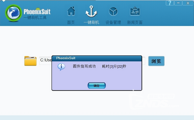

注意:刷机完成后如果马上拔掉刷机线,连接电视时需要两到三分钟的缓冲才能安装好新固件下的所有软件,所以可以耐心等待一会儿即可。
