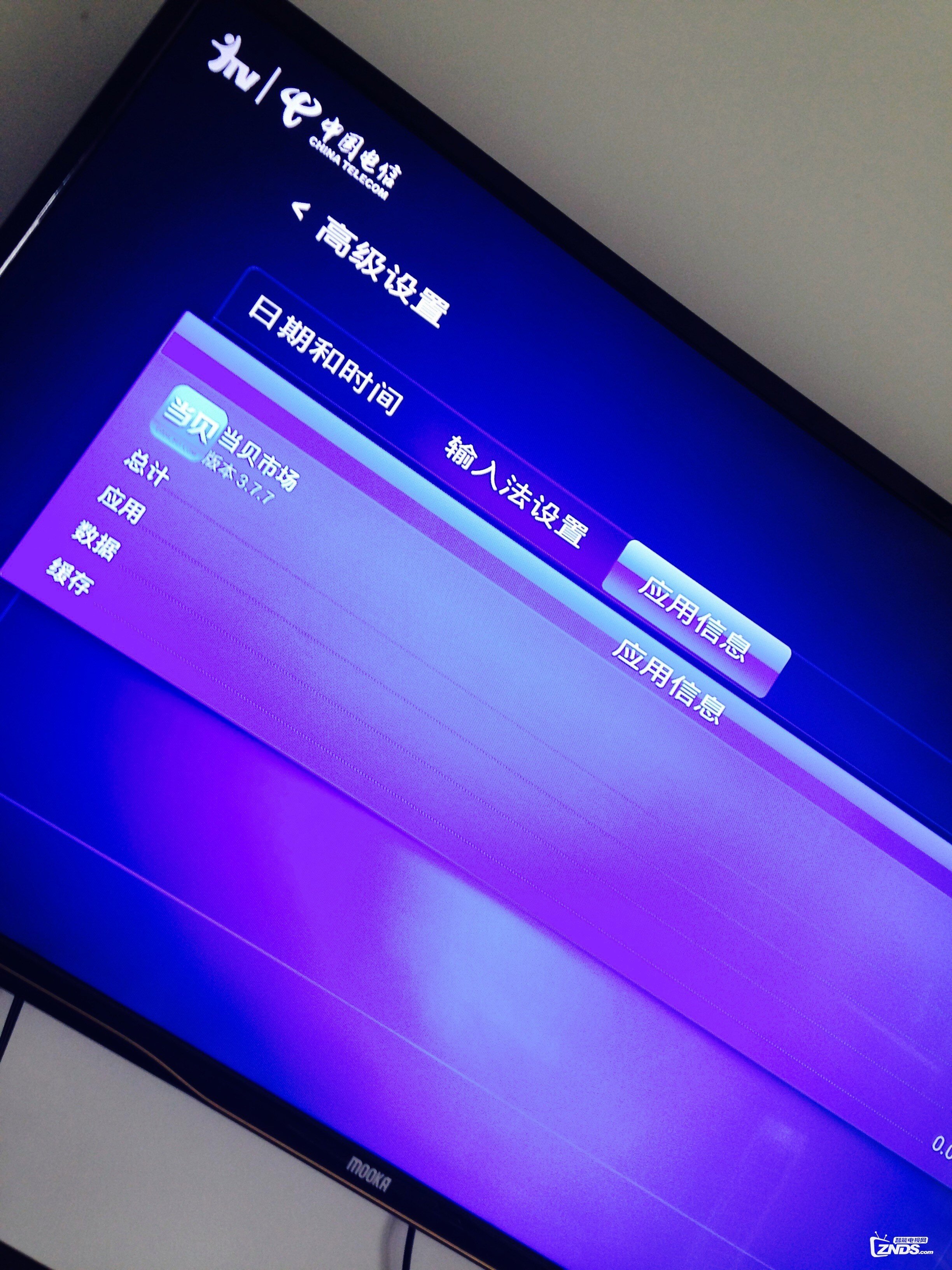

创维盒子E900不用TTL,拆机教程,整理自坛友@xuejinyu,在他的基础上更换了开机启动软件,具体步骤请往下看。
一、拆机,并开机选择设置密码10000或者6321,把LAN禁用,开启WiFi并且连接,记下IP地址
二、拆机后,连接方法如图,需要TTL转USB,电脑安装xshell,码率115200。连接1,3,4口,由于没有针,用的大头针代替
三、连接成功后,在xshell中输入命令 start adb 开启ADB服务
四、电脑中下载盒子助手www.cnhz.com
五、输入盒子IP地址并连接盒子(注意第一步的WiFi地址,LAN设为IPV地址,否则无法连接)
六、连接成功后下载当贝桌面(这一步必不可少)。然后在管理应用中启动(删除后面有下拉箭头,就可以看到启动)
七、启动后设置开机启动,主要是为了设置当贝桌面开机启动,并且开启桌面选择,这样以后退出到IPTV界面之后,也可以选择设置然后再选择首页,这样就可以弹出当贝桌面的菜单来,可以想安装就安装
八、如果想看IPTV,在设置里面关闭WiFi开启LAN连接网络即可,切换有点麻烦,二者不能同时使用。
九、成功之后,建议先安装一个当贝市场,下载地址:https://webapk.dangbei.net/update/dbmarket.apk
这样以后就不用每次安装软件都那么麻烦,直接从当贝市场里面下载需要使用的软件。
