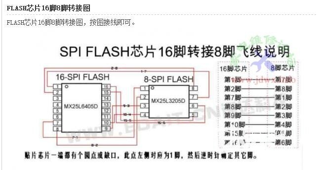

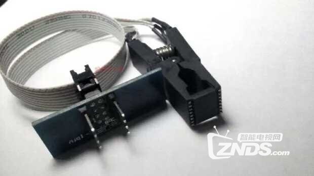

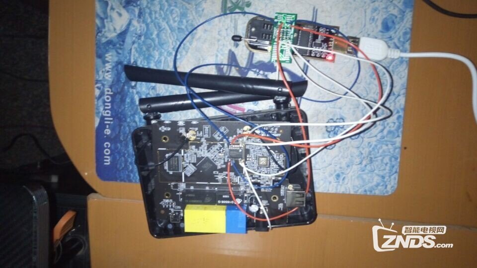

首先在编程器转接板上焊接八跟线 123808xm0ez7ml2ral3h23.png 然后把路由宝拆开,将这八根线焊接到路由宝的闪存针脚上, 123824hvxzxhe0xhhre9fq.jpg 由于路由宝闪存针脚有16个针脚,有些朋友不知道具体焊接到哪八个针脚上,不明白的朋友请参考下图焊接。 123727rrhm6rrc9hz93mhn.jpg 焊接完成后就是电脑操作了

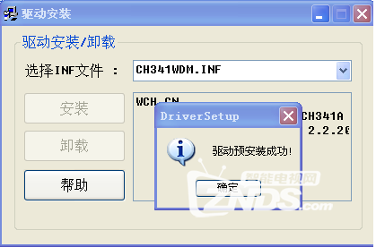

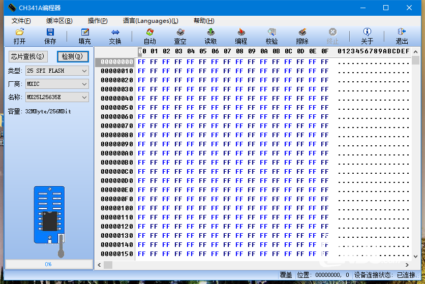

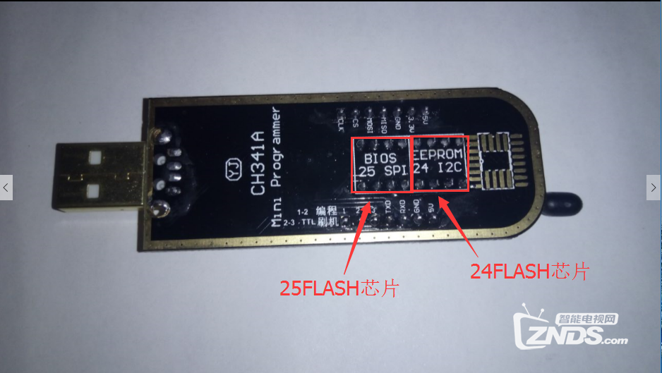

首先电脑上就是安装编程器驱动了,这点很重要,如果驱动你都安装不成功那就别刷机了。这就是驱动安装成功了, 123917is8gilli7tlslqt5.png 之后打开编程器软件把编程器插到电脑USB接口上在软件右下角会看到(已连接)。 123933xkh99rpi8p1rskri.png 这时候把转接板插到编程器上。由于编程器分25FLAH读写区和24flah读写区 123954rufg1qlbqzmqtdqg.png 所以你要插对区域,插错了读写不出来 转接板和编程器连接成功后我们点击编程器软件上有一个检测的按钮会检测会闪存的信息,这样的就是正确读出闪存信息了。 124016dhm26dhi2afuaize.png
接下来就是点击打开,选择BREED恢复平台固件,载入到软件后点击软件上自动按钮就开始刷机了。当出现 124849r4ssjkkxfck9ol67.png 说明已经成功刷好BREED恢复平台了,这时候你就可以把线从路由宝上焊接下来,通电后进入BREED恢复平台了。
为了以防万一,刷好机后,只把转接板从编程器上取下来先不用取下飞线,路由宝通电用网线连接电脑后检测一遍是否能成功进入BREED恢复平台,如果能再去掉线,不能还要重新刷机呢。
