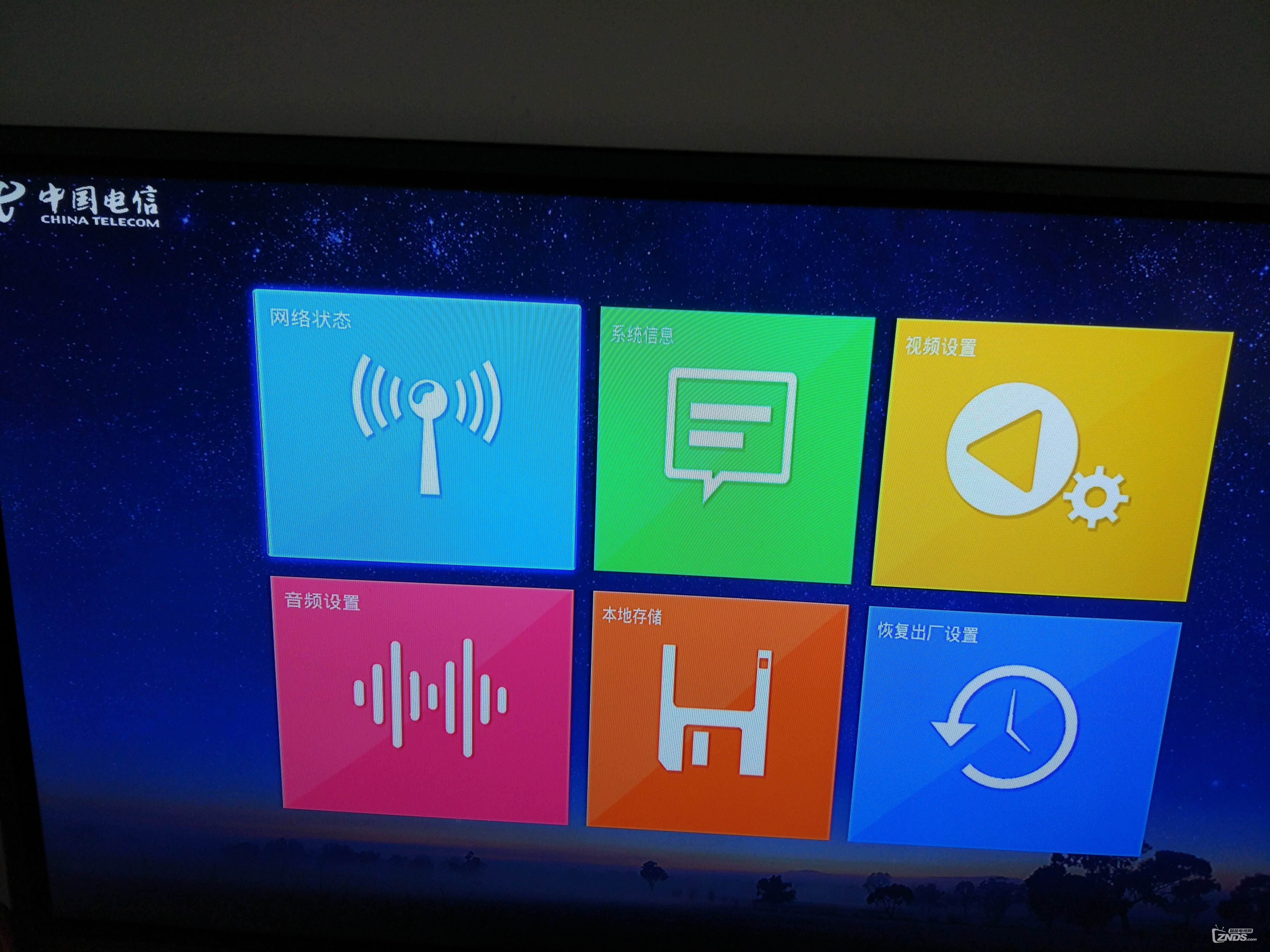

你好,我看你的图片分辨率正常,根据你的方法成功安装了第三方软件,但是没办法进原生设置里设置分辨率,我电视是1920x1080 60HZ,默认是50HZ,导致图标不正常,请问你是怎么设置的
回复 顶一个 踩
 楼主| 发表于 2016-9-7 14:02 | 显示全部楼层
terry88 发表于 2016-9-7 10:41
你好,我看你的图片分辨率正常,根据你的方法成功安装了第三方软件,但是没办法进原生设置里设置分辨率,我 ...
当贝桌面里向下滑第二屏里面有设置菜单可以激活原生系统设置
回复 顶一个 踩
发表于 2016-9-8 21:59 | 显示全部楼层
打开还是电信的设置界面
回复 顶一个 踩
 楼主| 发表于 2016-9-9 08:31 | 显示全部楼层
terry88 发表于 2016-9-8 21:59
打开还是电信的设置界面
这不视频设置里选择你要的设置吗?
或者你如果不破解的话又怎么设置的呢?
回复 顶一个 踩
