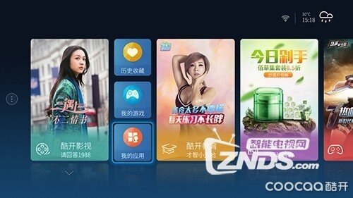

第二步:进入到[我的应用];
第三步:在[我的应用]中找到[miracast];(部分创维电视也叫Geek快投)。

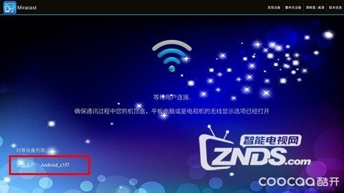

第四步:打开[miracast]后,可以在界面中看到该台电视的设备名称;

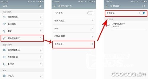

第五步:打开手机,进入[设置]到[无线设置]或者[投射屏幕];
第六步:对照电视设备。当手机搜索到电视设备后,点击即可连接;Miracast进行中,电视会断开网络。

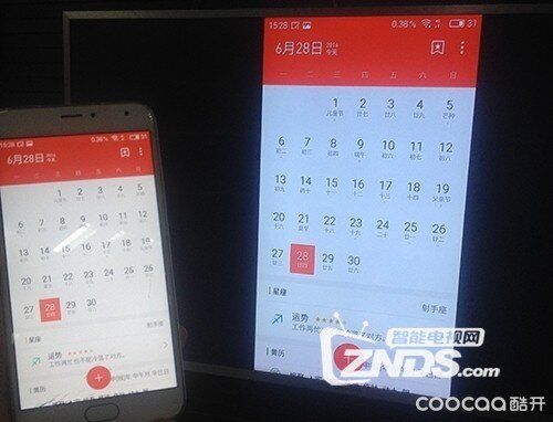

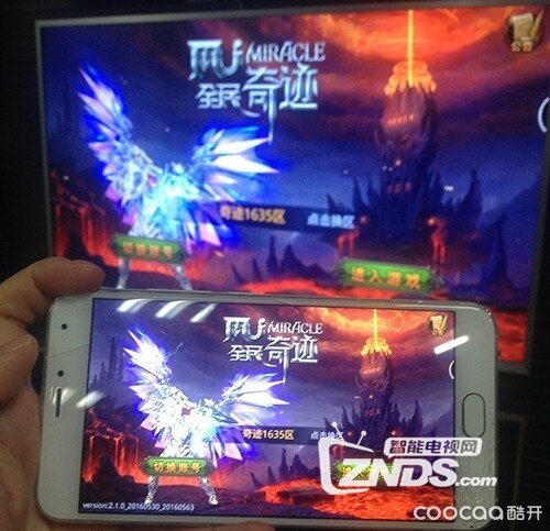

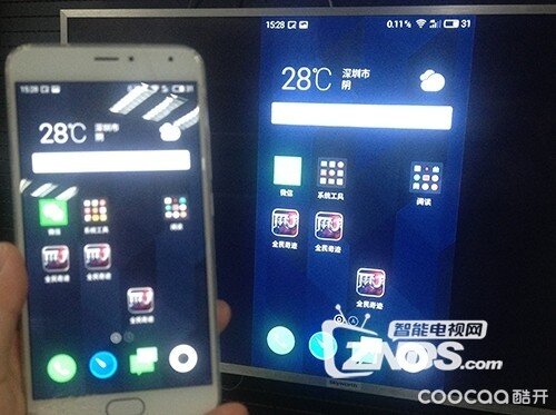

第七步:连接上后,展示一下效果;
使用miracast进行手机投屏电视其实还算比较简单,连接的时候会发生连接不上的情况,多连接几次试试。如果你还有其他疑问,可跟帖回复。

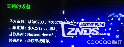

问:哪些手机支持miracast功能呢?
答:市面上手机太多,小编没办法一一确认。你可以参考电视上给出的这个支持设备表。在买手机的时候也可以问问卖家是否支持无线显示。
