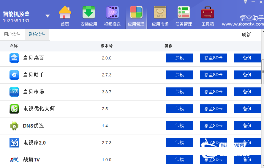

  后面就是通过悟空遥控器或开启当贝市场、设置当贝市场开机启动 ,也可以用TTL 命令开启当贝市场。再就是root后下载终端模拟器就可以不拆机从U盘安装应用了。

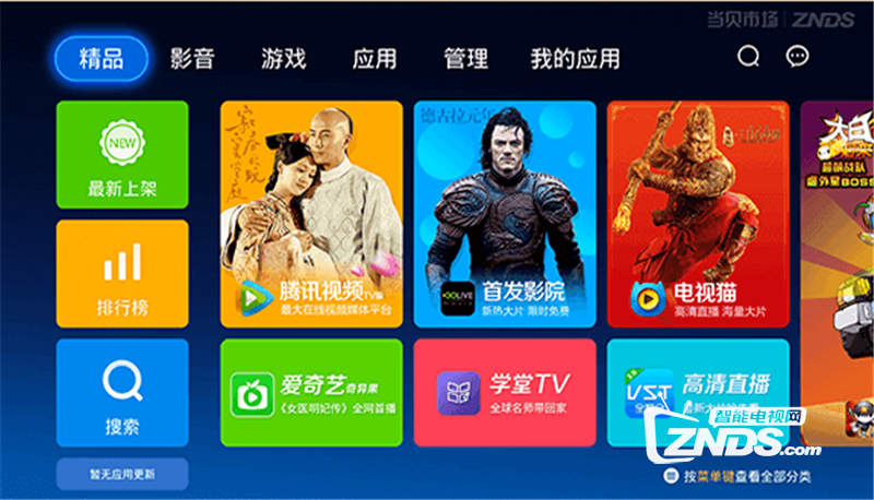

  最后在当贝市场中下载安装直播软件免费看电视直播了。
