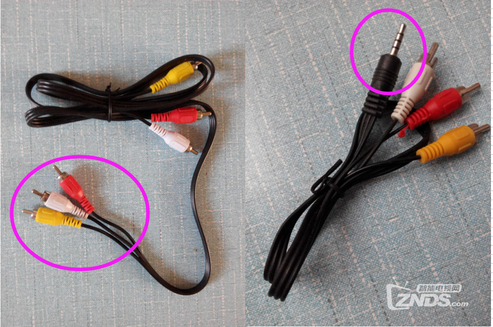

一、首先我们需要准备一个AV线(有两种)如下图:
二、电视机具有多个信号输入,设有音视频输入、输出、射频输入及电脑输入。无论是音视频信号输入还是输出,同样是各设置有三个孔,黄孔为视频、红和白孔是音频左右声道,且插孔的附件位置都有功能标注。还有些电视机的输入插孔不是三个孔,而是三芯的一个孔,一般自带一转三的视频线,供用户使用
三、有线电视机顶盒的输出是音视频信号,输出的设置有三个孔,黄孔为视频、红和白孔是音频左右声道
四、有线电视机顶盒的输出与电视机连接,使用常用的音视频线(如图),按照插头插孔的颜色对应插入。如果电视机有多路音视频输入插孔,可以把有线电视机顶盒的输出对应于电视机的AV1,再把电视机的信号源确定为AV1,就可以观看有线数字电视节目了。、
