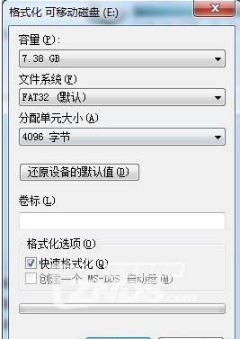

  f.上需工作完成之后,点击“制作启动卡”,提示“分区已完成,请用格式化窗口”
   完美星空S2刷第三方ROM图文教程【附固件】
  g.格式化完成后关闭格式化窗口,会提示“制作完成”

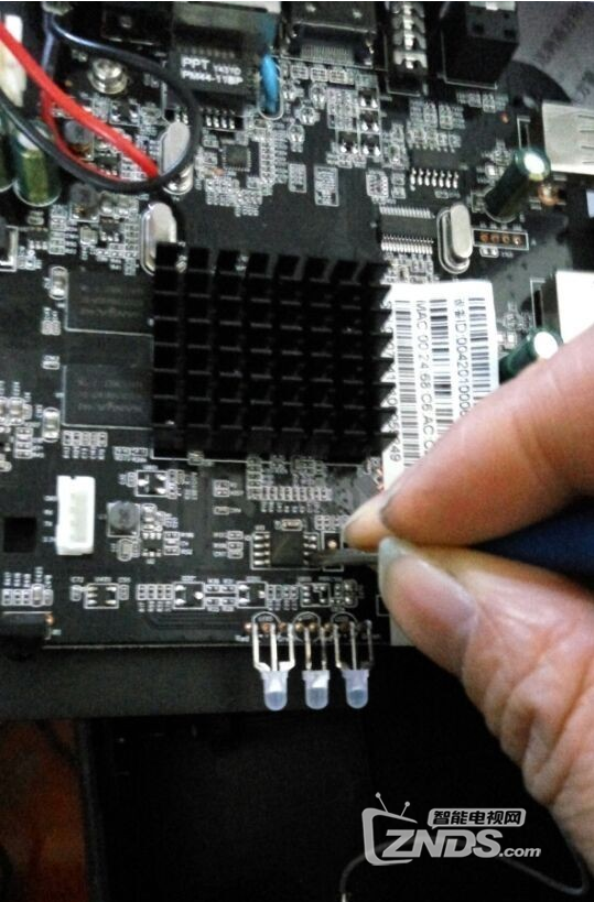

  5.将图示位置用金属短路掉,保持短接,给盒子插上电源。

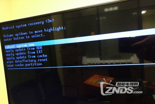

  6.看到盒子前部的绿色电源灯亮起,请迅速取消短接。盒子将进入RECOVERY。选择“apply update from EXT”

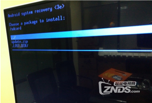

 8.选择刚刚放进U盘的刷机包shitourom_1.x.x_full_xxx_zip开始升级。
