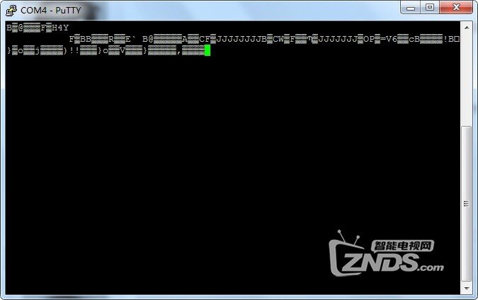

(我强调下,av1.1要用ttl ch340g的!pl2303会乱码!)

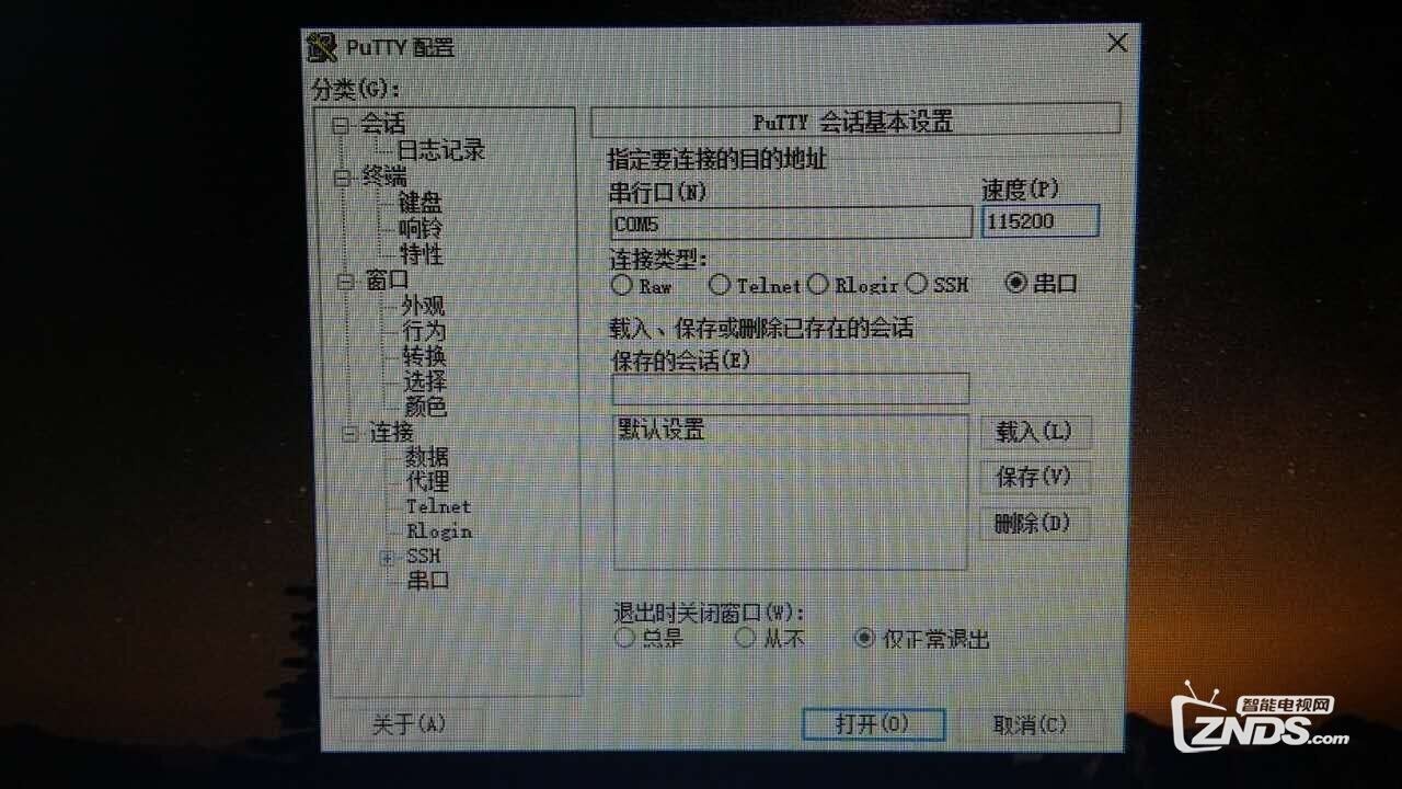

选择使用终端程序软件

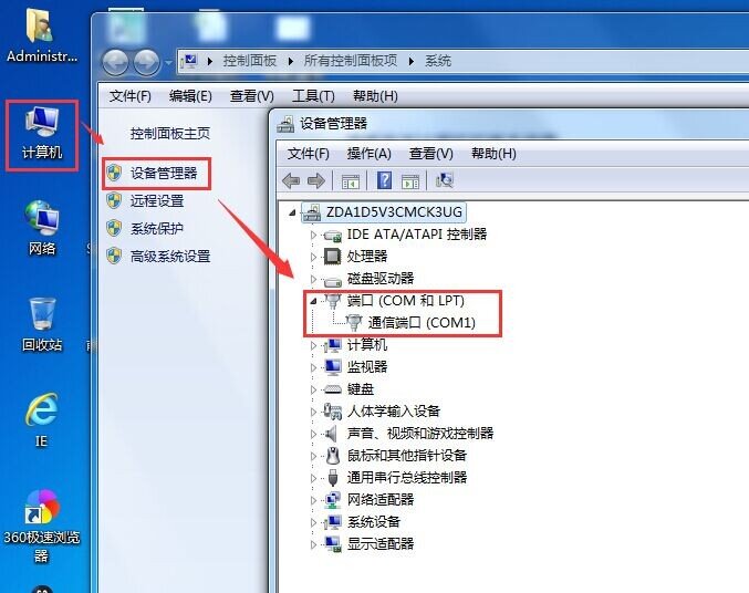

TTL目前使用的是SecureCRT和Putty这两个软件,个人推荐用Putty。现在网上很多小白使用SecureCRT,在设置时没注意,导致不能输入命令,看到屏幕跳,着急没用,其实只要将流控设置里三个勾选全部去掉,就好了。(串行口(端口)不懂的请按我的步骤自行查看:右键我的电脑 - 属性 - 设备管理器 - 端口) QQ图片20160606102008.jpg     QQ图片20160606102429.jpg

楼主帮看一下,USB转TTL用的CH340G的,还是乱码啊
