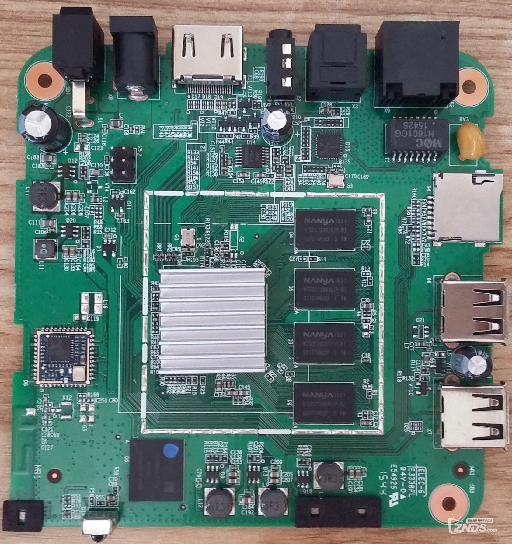

中兴ZXV10  B860的盒子,该机配置为:Cortex-A9,四核2.0GHz处理器,Mali-450MP68GPU1GB RAM+4GB ROM4K超高清。怎样快速、安全、稳定的把它变成一个多用途的盒子,一直是大家的愿望。下面就我的实践谈谈安装第三方应用的方法,供小白们参考,不喜勿喷。由于地域广阔,版本也很多,所以可能不能保证完全能为你所用,就当抛砖吧!B860A可以不拆机、不要TTL线安装应用,参考https://www.znds.com/forum.php?mo ... 250&fromuid=1124299另外还有一部分的机子可以直接按本地在文件管理器里直接安装,网上还有很多不拆机的方法,你都可以试试。B860AV1.1现在目前还只有拆机+TTL安装应用。装应用可以采用拷贝法里的B860AV1.1那一段执行。
一、准备工具1USBTTL线,网上型号较多,我用的CH340G2UTF,存好app,一个桌面软件,一个与桌面配套的管理和下载应用的工具,我用的当贝桌面和当贝市场。还要一个悟空遥控。软件全部COPYU盘或TF卡里(注意:U盘或TF卡最好是16G以下,文件系统格式为FAT32APK文件名可以简化)并插入到盒子。

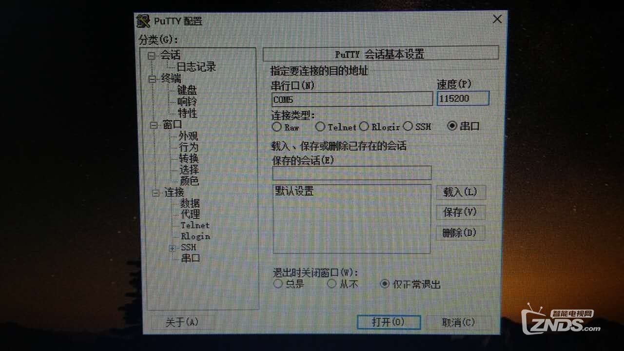

SecureCRT和Putty这两个软件,个人推荐用Putty。现在网上很多小白使用SecureCRT,在设置时没注意,导致不能输入命令,看到屏幕跳,着急没用,其实只要将流控设置里三个勾选全部去掉,就好了。三、操作命令
TTL线连接好,设置好端口和波特率,开机进入类似的root@n200:/ #界面后,然后如下操作:

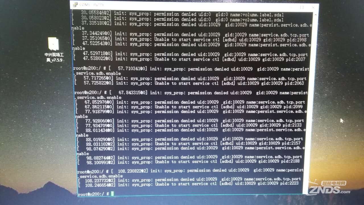

root@n200:/ #
start adbd——打开adb功能,
此时可在已经显示的启动信息查找到U盘或TF卡挂载的什么名称,我的U盘是sda1TF卡是sdcard1(下同,用TF卡就相应修改盘符)
若个别盒子不能识别U盘或TF卡,也没关系,就下载悟空助手(悟空盒子助手),电脑连接盒子安装应用,就不需要执行下面的操作了。(当然能识别U盘或TF卡的也可以这样安装)

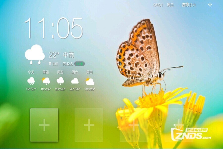

四、最后设置启动桌面
root@n200:/ # am start com.dangbei.tvlauncher
到这了软件基本已经安装完成,可以退出连接电视机了。
