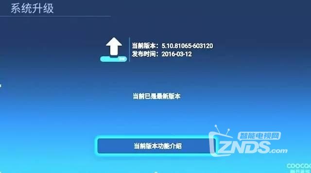

(2) 在线升级
    ①、请保证电视机网络畅通,同时保证电视有足够的存储空间。
    ②、首先按遥控器的“主页”键,进入“设置”页面,选择“升级”,再选择“在线升级”。系统会自动将本机的程序版本与服务器上的程序版本进行比较,如果有更新程序可以下载,那么在线升级界面会显示出可以下载的程序名,只需根据界面的指示进行下载即可。
    ③、下载任务完成后,系统会自动安装重启。 创维电视OLED系列—S9-9R57机芯调试说明
图2  在线升级界面
