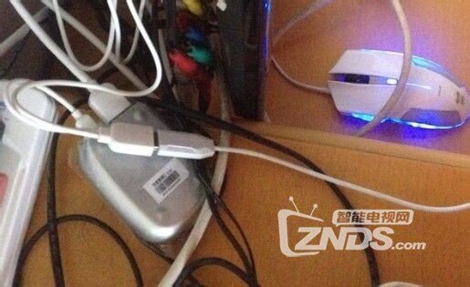

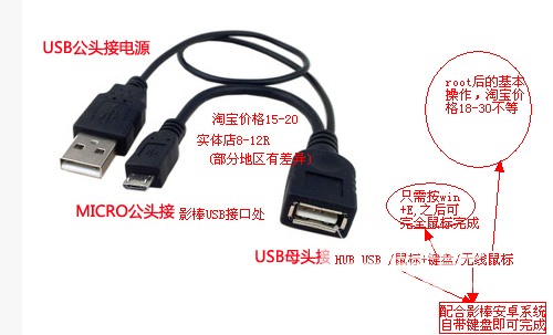

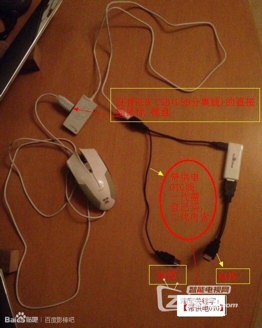

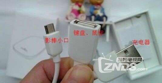

影棒带供电OTG线连接方法
2代差不多

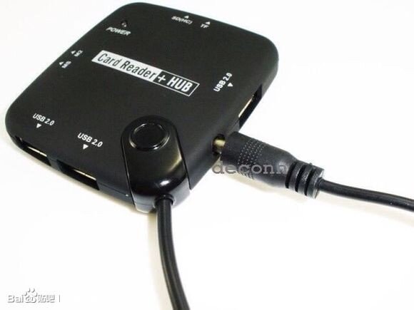

别问我没分集线怎么办,你们不会先用键盘,再换鼠标么
【一代】不带供电OTG需要搭配带供电USB分集线
root前需要保持平静的心
