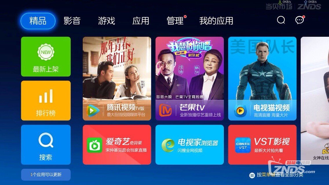

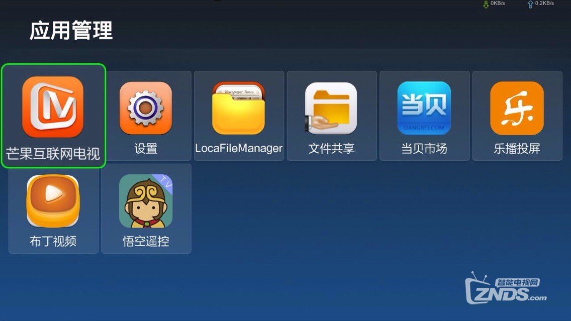

移动易视宝ISE4L_全志A20芯片_YYF终极版
固件亮点:
1.精简掉多余APK,去除移动登陆限制和APK安装限制;
2.更改桌面为更快捷启动的芒果桌面;
3.增加ROOT权限(默认授权,无须手动确认);
4.更改开机动画、仅内置布丁视频和应用市场;
5.集成完整第三代索尼成像引擎;
6.集成索尼XLOUD超强音效补丁;
