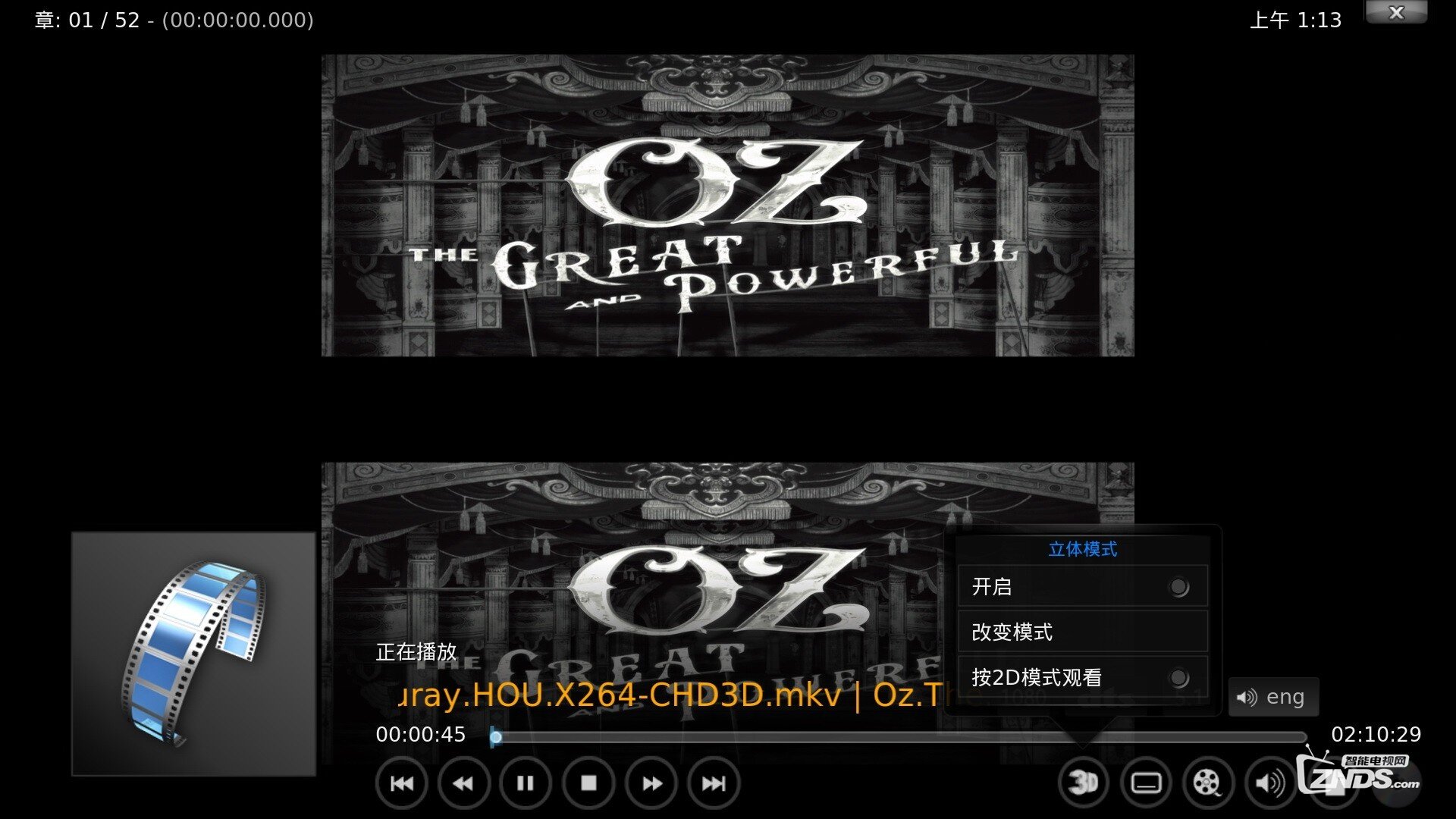

3.看见那个电影胶卷的图标了,选择它:
4.在弹出的对话框中,选择画面高宽比,这时默认是1倍率:

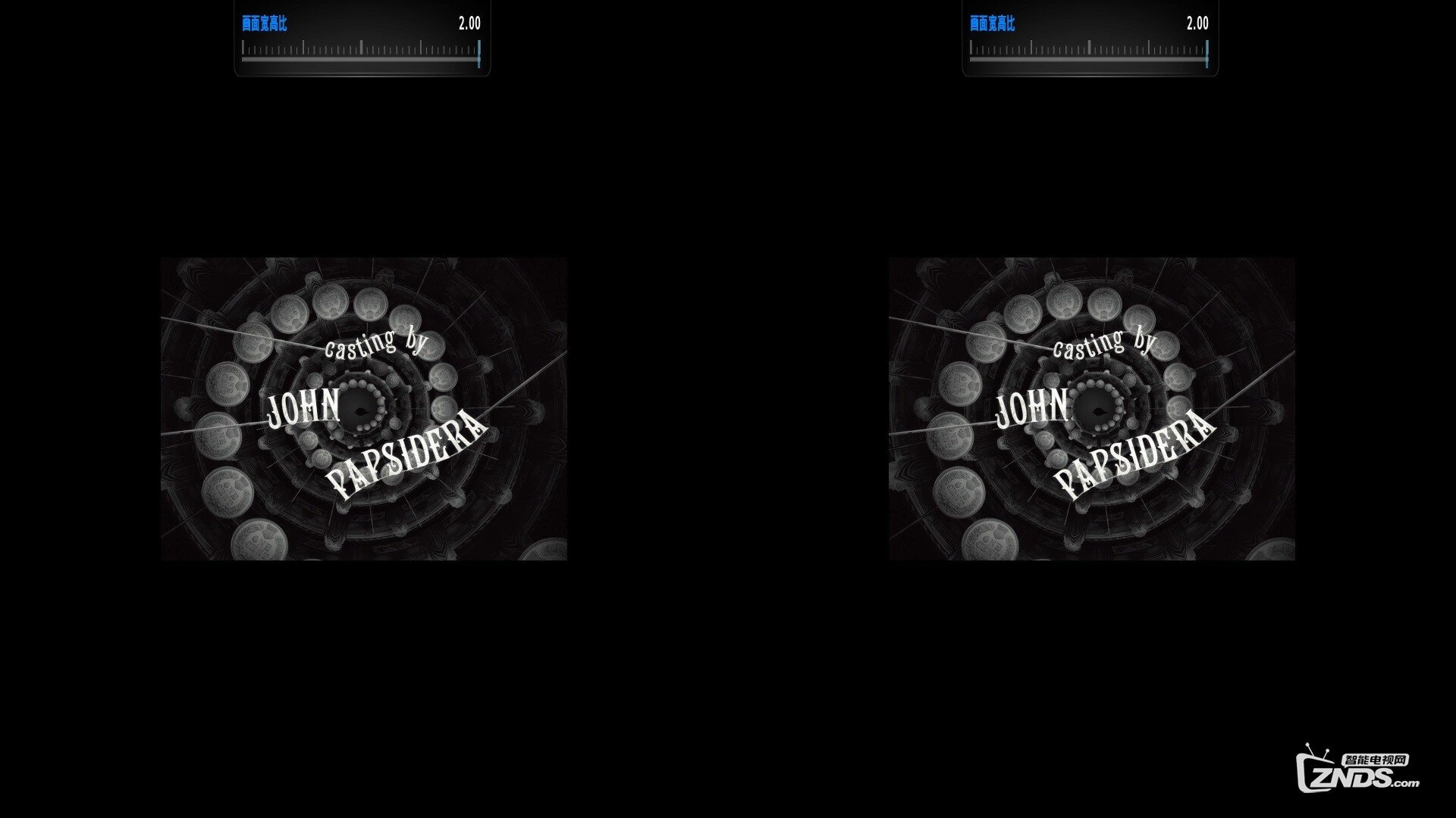

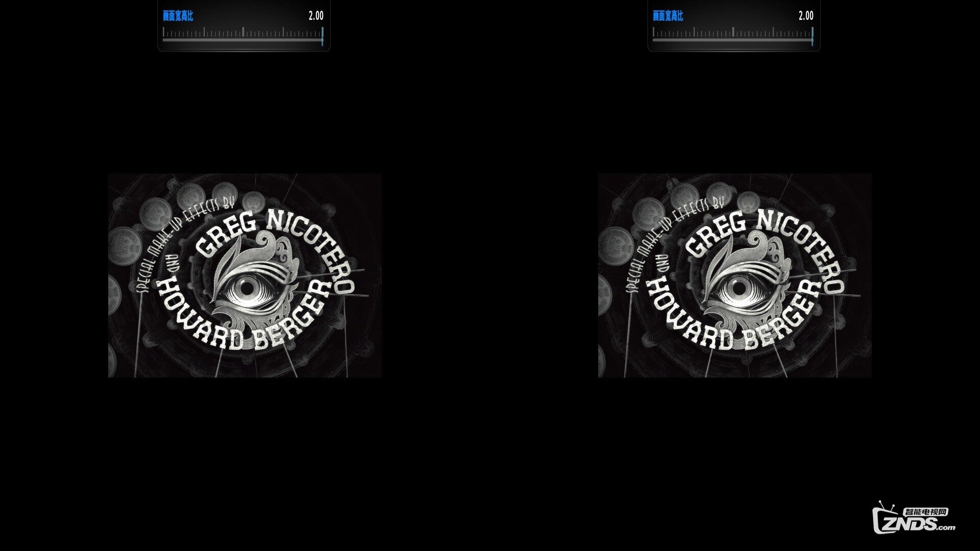

5.在画面上放弹出的对话框中,由左向右拖动滑块到2倍率:
如果你播放的是左右格式的3D视频,这时候就可以正常观看了。

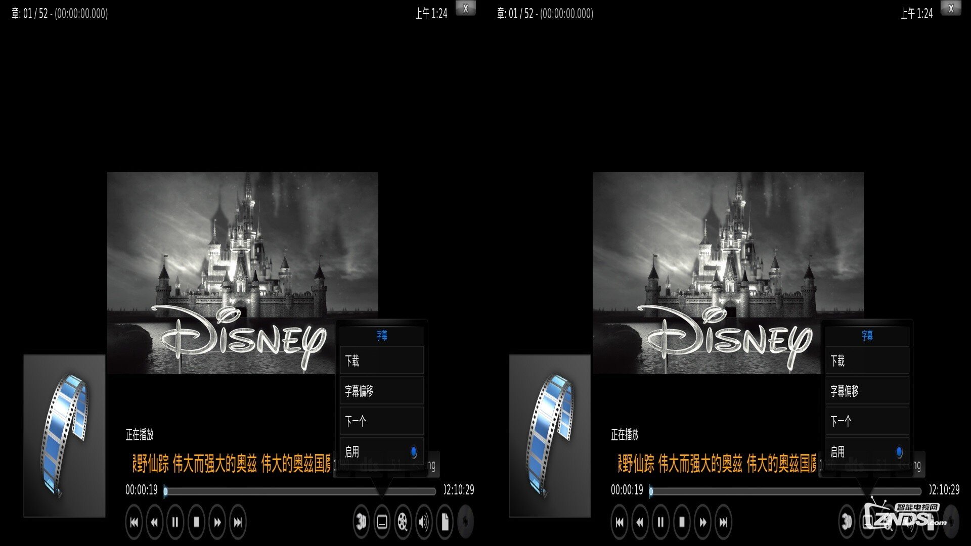

6.看见电影胶卷图标左侧的那个电视图标了吗?就是方框中下面位置有一道白线的那个:点击它,这个功能是用来选择字幕的,如果你的视频只内置了一款字幕或只有一款外挂字幕可以不用点击它。
7.在弹出的字幕选项框里,点击下一个,直到选中你满意的字幕,当然,前提是你的内置字幕或外挂字幕中有你自己满意的字幕。
(如果你看的是左右格式的3D视频的话,这时就已经设置完成了,后面的可以不用在做了)。

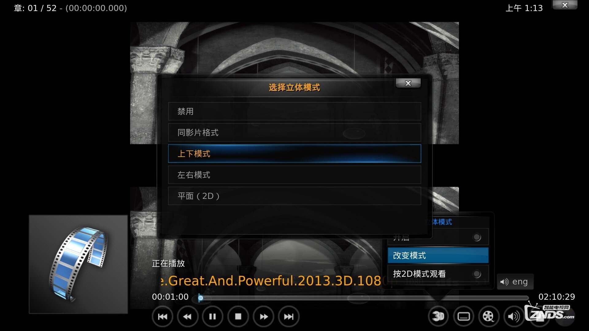

8.这时你会问,为什么我的视频还是上下格式的,不能变成左右格式的呢?这是因为我们还有最后一步最重要的步骤没做:
看到那个3D按钮了吗,点击改变模式,在弹出的选择立体模式选项里选择左右格式,
这时惊奇的一幕出现了,你会发现上下格式的视频变成了左右格式的,哈哈,现在可以带上3D魔镜尽情欣赏了。

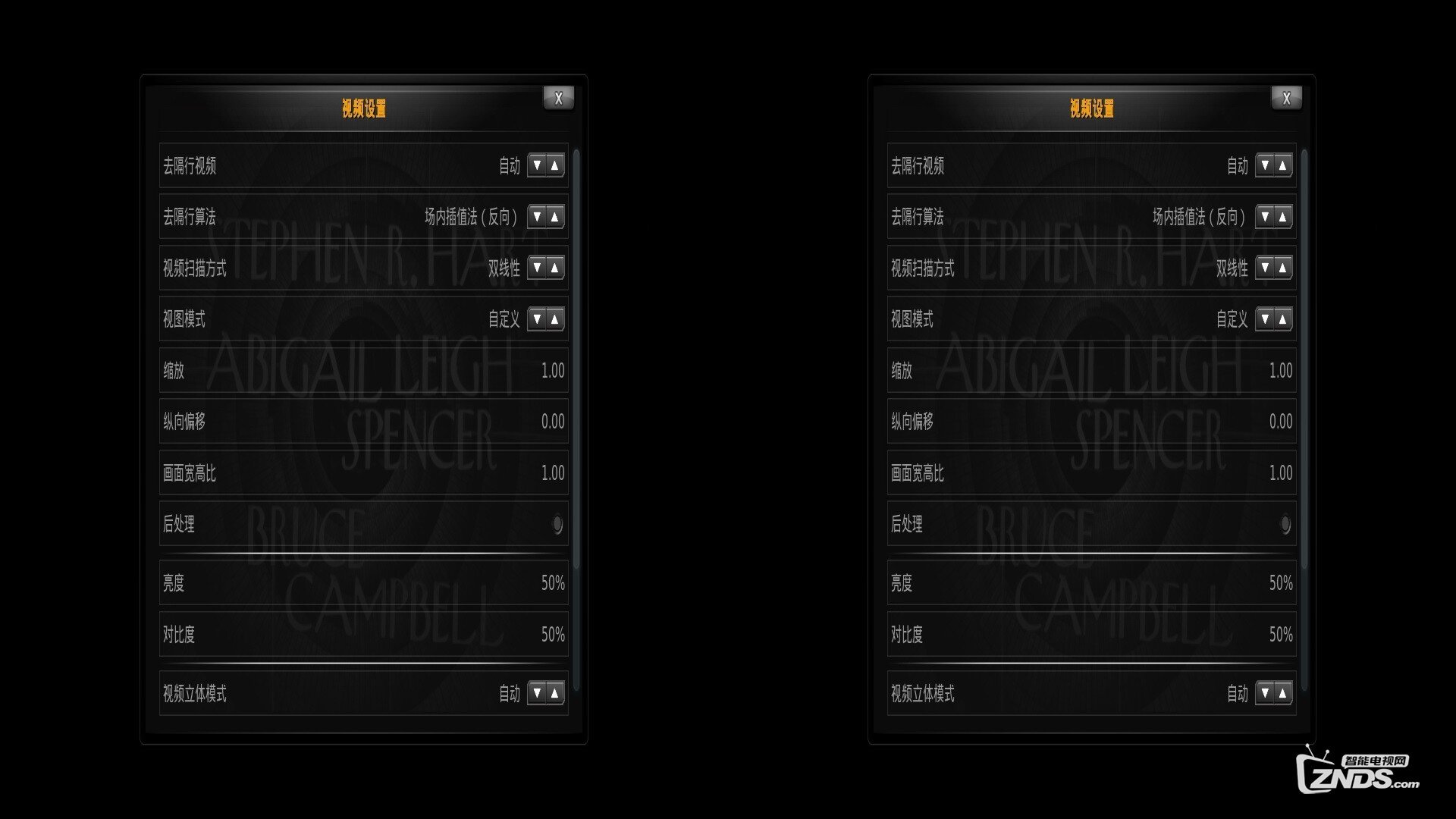

此外如果你在播放时发现没有3D图标,不用急,可以先选择点击字幕图标调节字幕,或是在胶卷图标中的视频设置选项框里选择视频立体模式看看,默认是自动的。
