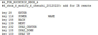

Key_table=下面就是码值和对应的键。其中,以上图为例第六个键,0xec是我们前面按遥控器键获取的遥控码值,KEY_MENU是我们为遥控器上面删除键定义的键值名称,KEY_MENU这个键必须在device/rockchip/rksdk目录下的映射的键值文件20050030_pwm.kl中有定义过才行,而且这个键一定要在KeyEvent.java中有定义才行。我们找到20050030_pwm.kl文件,打开,会发现里面定义的格式如下:
RK3128机顶盒遥控器键值添加、修改教程
我们会发现,左边是数字,右边是定义的名称,dts中直接填KEY_MENU或139都行。
注意这里面删除键定义的是key 111  DEL,而dts里面是DELETE,不知为何,定义成一样不行。如果出现无论怎么改都不行,直接在dts文件中写111就行,这个是扫描码。
