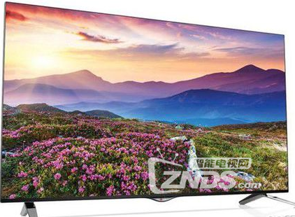

大家在使用智能电视的过程中,会在电视上安装各种各样的应用,或者是安装了携带病毒的第三方应用软件,软件与软件之间会发生冲突, 这些应用在相互作用的过程中,导致系统瘫痪,电视无法启动或者是进入系统,我的海信电视就碰到了类似的事情,要怎样修复海信智能电视出现的故障呢?大神来支招,一起来看一下吧!
软件之间的冲突导致系统瘫痪和发生故障,我们只能通过修复系统的办法来解决这个问题吗,怎样修复系统呢,我们需要对系统进行升级 海信电视无法启动,怎样修复破损系统?
