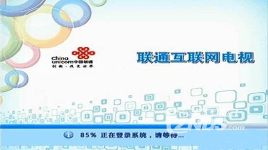

【联通iptv设置】
  1、机顶盒通过网线与光猫ONU第二个网口相连。
  2、机顶盒的红白黄三线分别与机顶盒和电视机对应颜色的插口相连,以上确认连接无误后,机顶盒接电开启。
  3、以上物理连接正常后,光猫ONU前面板的LAN2灯绿色常亮,机顶盒的第二个灯(LINK或者连接)也同时绿色常亮。
  4、不同的机顶盒终端,设置会略有差别,目前天津联通免费赠送的机顶盒有以下两种品牌型号:中兴、华为。
中兴机顶盒设置如下:
  1、点击遥控器的“设置”会进入如下下界面,密码6321。
  2、选择基本设置,点击OK。
  3、选择有线连接,点击下一步。
  4、选择DHCP,用户名密码空,无鉴权,点击下一步。
  5、输入业务帐号:宽带11编码0220*******;密码:12345678,点击确定,重启机顶盒即可。

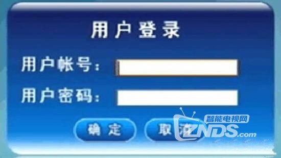

华为机顶盒图示如下:
  1、机顶盒连接正常开机启动后,发现开机画面如下
  2、首次登陆,自动跳转到如下画面,输入帐号密码即可,账号:宽带11位编码0220*******,密码12345678,点击确定重启机顶盒即可。
