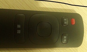

2、进入recovery模式:同时按住遥控器的“主页”和“菜单”(注意:一定不要松开,一直按着,手抖的童鞋找你和你的小伙伴帮忙吧!!),插上电源
3、一直按住“主页”和“菜单”,直到出现如下界面(注意:不要因为累就松手,变大板砖就……)

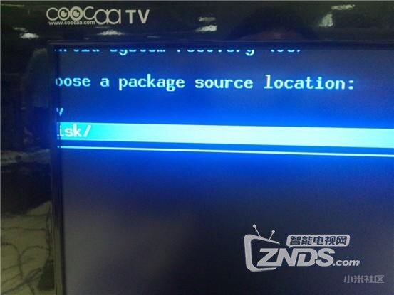

5、选择“udisk/”(这个界面也只有这一个选项),调出如下界面
6、选择“udisk/”(这个界面也只有这一个选项),调出如下界面

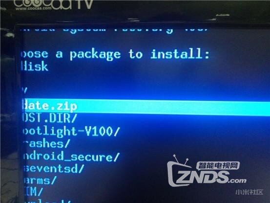

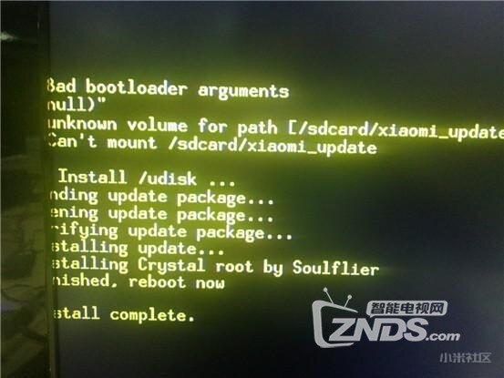

7、上面的界面就是你的U盘根目录下的文件夹和文件,寻找你的升级包,选择它(我的升级包就是update.zip,所以我就找到update.zip,并选择它),然后开始升级,以下就是升级界面,在此过程中不要着急哦

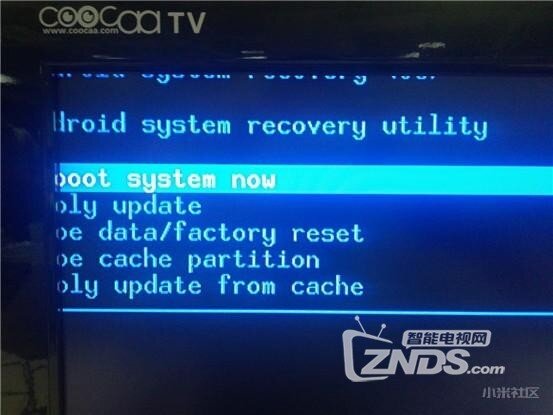

8、升级完成后,会返回到recovery界面,选择“reboot system now”
9、然后不需要任何操作,等待进入系统
