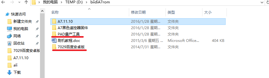

a、量产工具解压里面有这些:

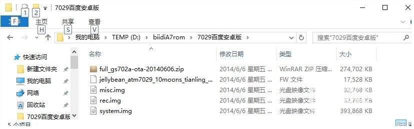

b、固件解压出来有这些:

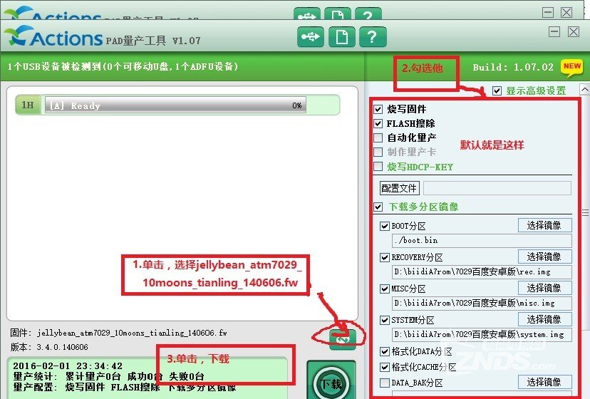

4、双击“Launch.exe”启动启动量产工具,如下操作:
此时打开盒子电源开关,等到进度到达100%,拔掉数据线,关闭电源,就可以正常使用了。
ps:1、如果下载按钮为灰色,请重复步骤3’
      2、单击下载后要马上打开盒子电源开关,否则会刷机失败

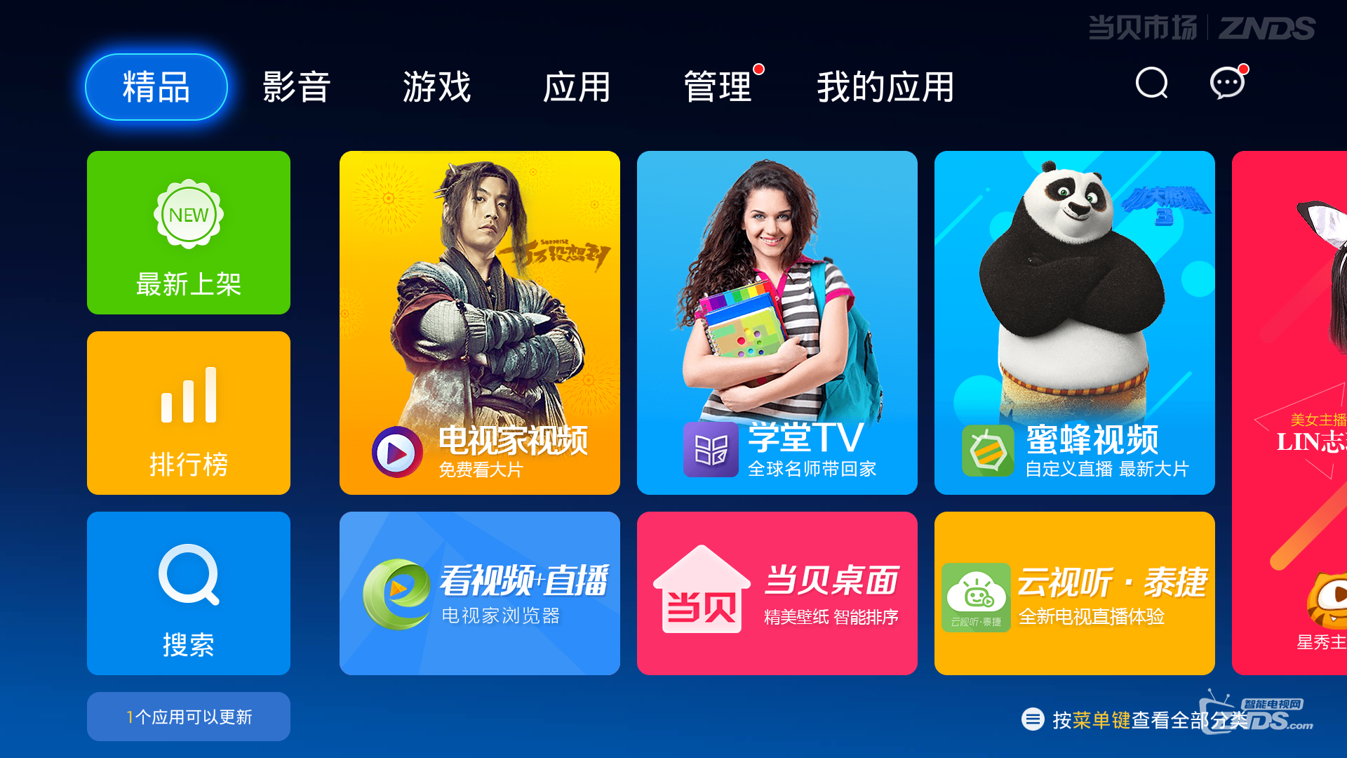

刷完机之后,机顶盒内的软件是清空的,这个时候,只需要用U盘,从当贝市场官网下载一个当贝市场APK安装到盒子上,就可以从当贝市场里面下载各种视频直播软件看电视了,再也不用担心会被删除。
当贝市场官网下载地址:http://www.dangbei.com
网络机顶盒安装软件看直播教程:https://www.znds.com/jc
