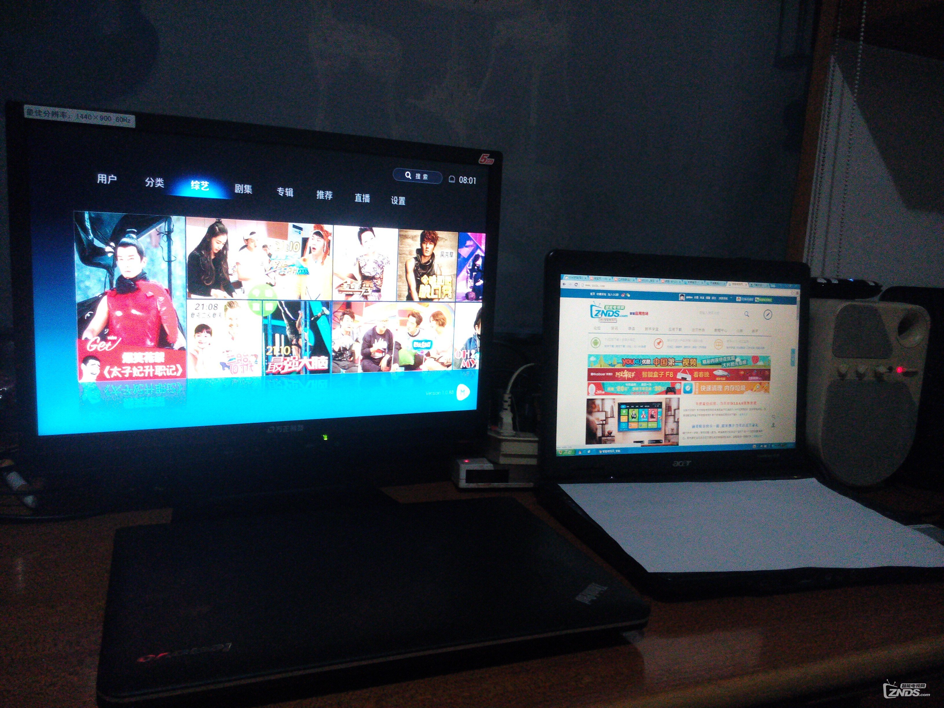

       因为有闲置的一台老台式电脑,新买笔记本后,加上现在更习惯用手机了,就没有升级和购买新台式电脑的欲望了,卖掉不值钱,就废物利用下,买了一个天猫盒子通过带音频的HDMI转VGA线分别接到闲置的电脑显示器和音箱上。在使用过程发现一个麻烦,电脑显示器和音箱都没有遥控关机功能,很麻烦。正好家里还有个闲置的学习型红外遥控插座,这些闲置的东西凑一起,完美解决了我的问题,使用大半年多,一直很稳定,特分享下。      材料

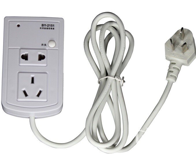

     2、学习性红外遥控插座(当时买的时候不到20块,现在某宝上价格也是从20块左右到五、六十块不等)

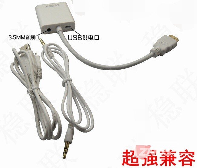

    3、带音频HDMI转VGA线(为了利用闲置台式电脑的显示器和音箱,接电视就不用了,借某宝的图)
          买的时候担心兼容问题,选择了带供电口的转接线,实际上天猫盒子不用接电完全正常可用,液晶和CRT显示器都能用。
巧用遥控器M键实现盒子、音箱、电视(显示器)一键开关机

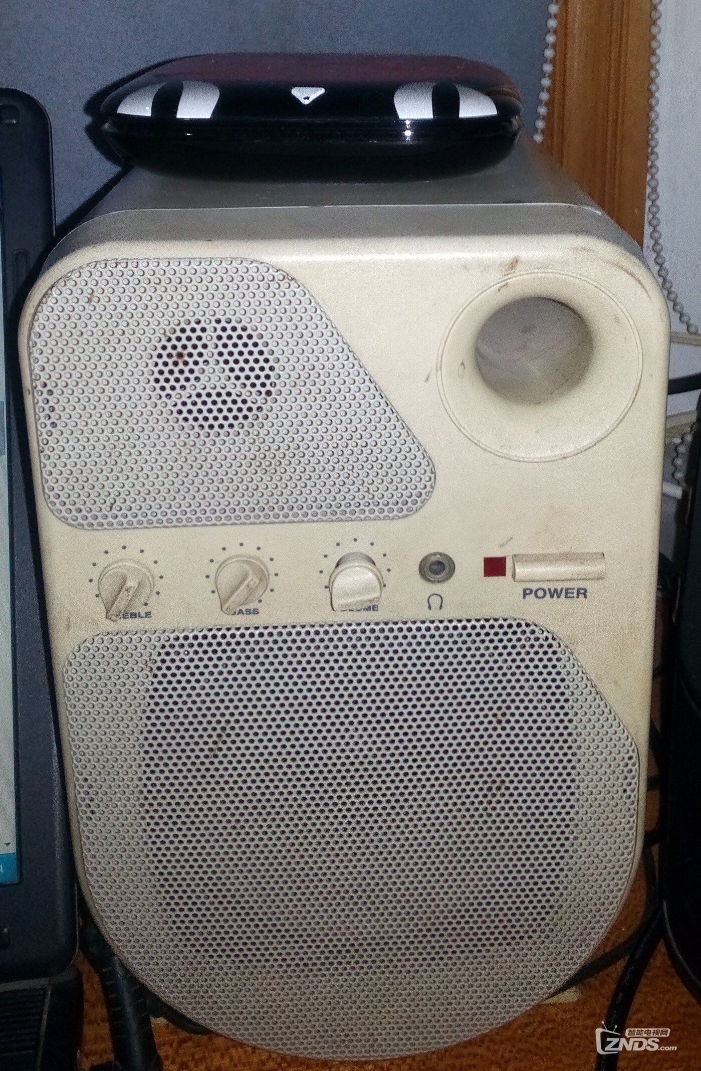

  4、闲置的音箱(有人认识这种音箱吗?什么品牌?举手)

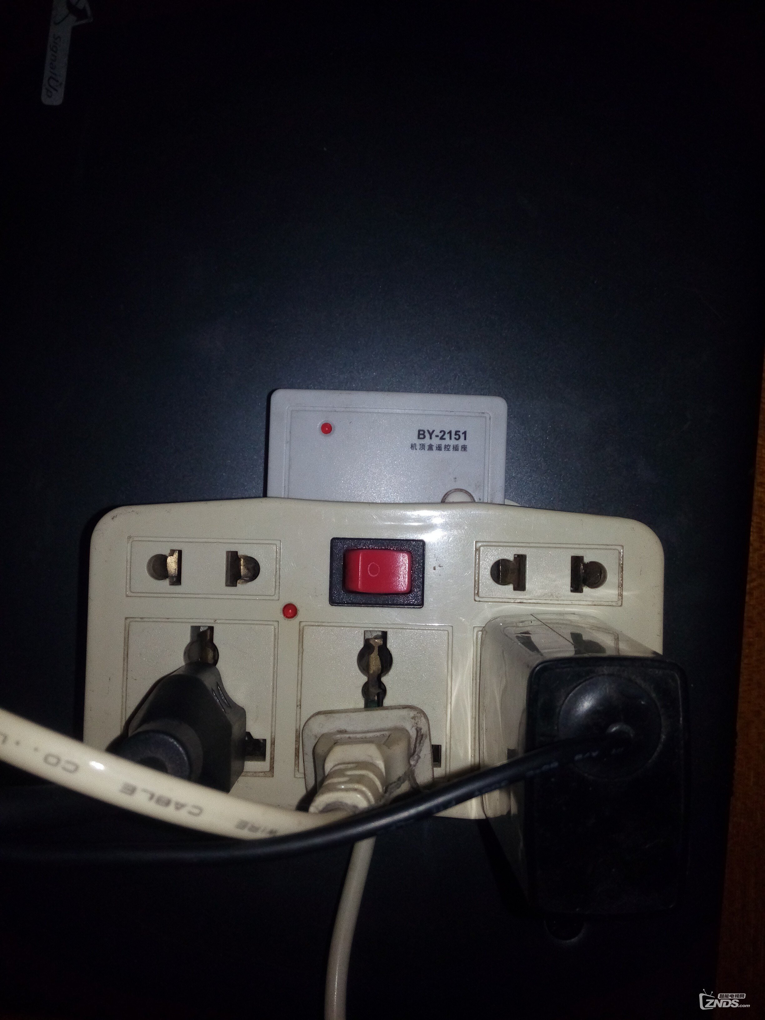

  5、显示器(那个关键的遥控插座就在显示器和笔记本电脑之间的缝隙里)

   把盒子电源、音箱插头、显示器插头都插在遥控插座上,按插座说明书学习盒子遥控器上的 “M” 键。反正我不会在盒子上淘宝,手机和电脑更方便,也担心盒子上淘宝钱钱不见了。
    这样按M键,插座断电,盒子,显示器和音箱都同时因为断电关闭;再按M键,这三兄弟又一起为我工作了,很是方便。

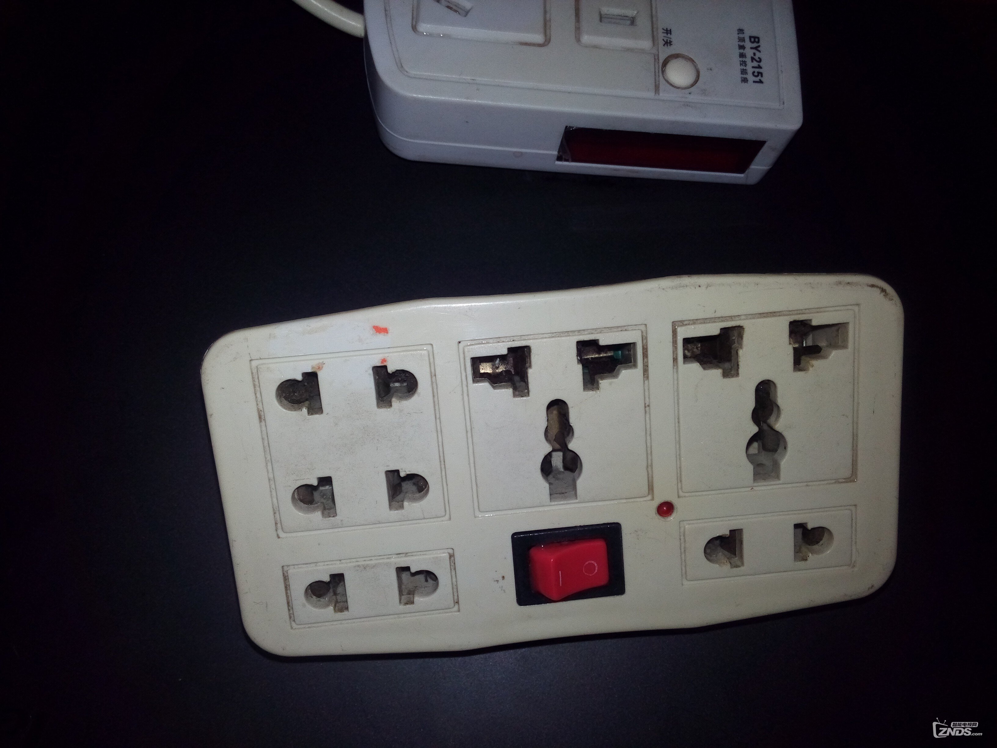

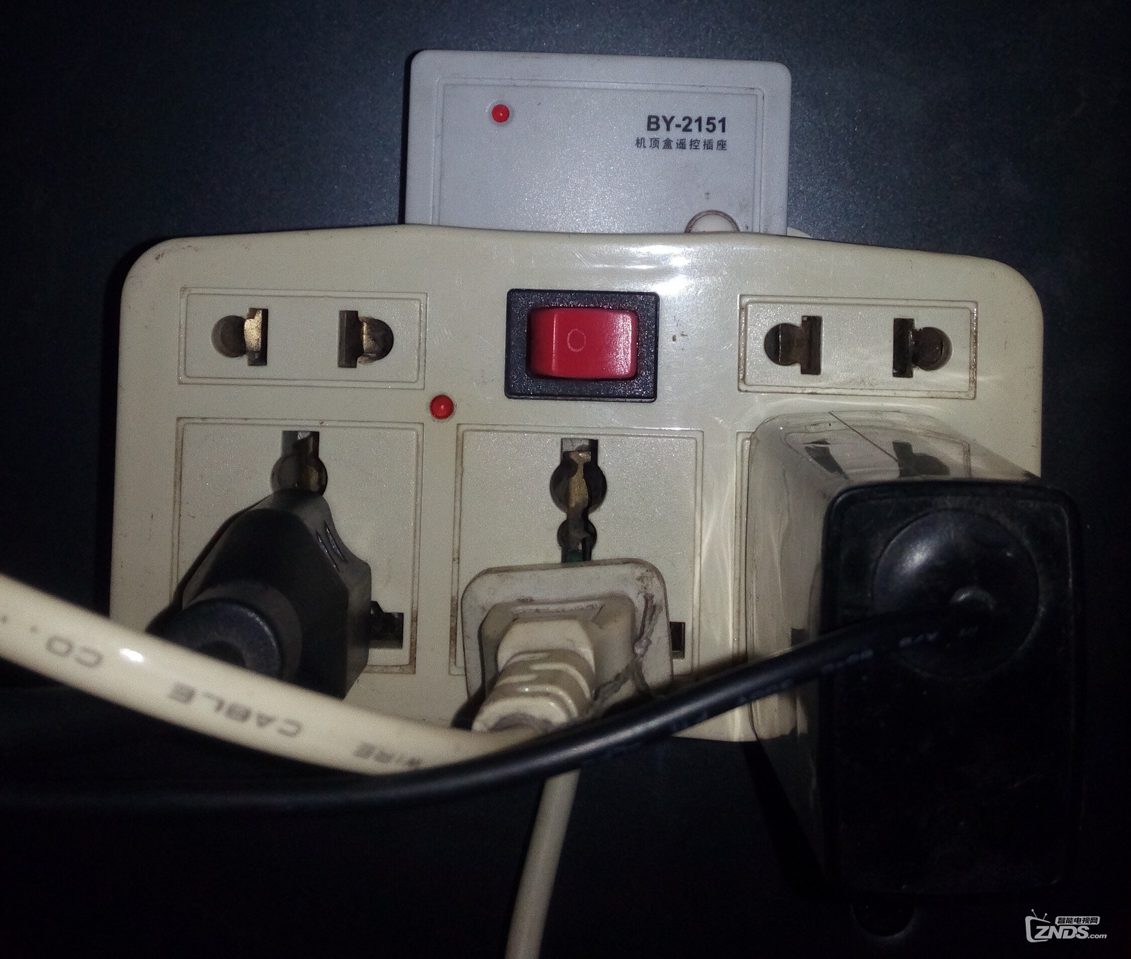

    细心的朋友应该发现问题了,我这个遥控插座只有两个插孔位,三个设备不够用。唉,我还有一个闲置物品(黄黄的颜色显示它被闲置的身份)
巧用遥控器M键实现盒子、音箱、电视(显示器)一键开关机 巧用遥控器M键实现盒子、音箱、电视(显示器)一键开关机
组合起来就是这个样子(下面是遥控插座)

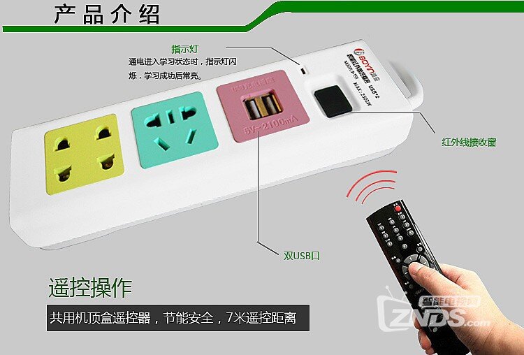

     我是利用闲置物,如果新买遥控插座,这种插座孔位不够,就直接买更多插孔的,比如下面这种 (X宝图)

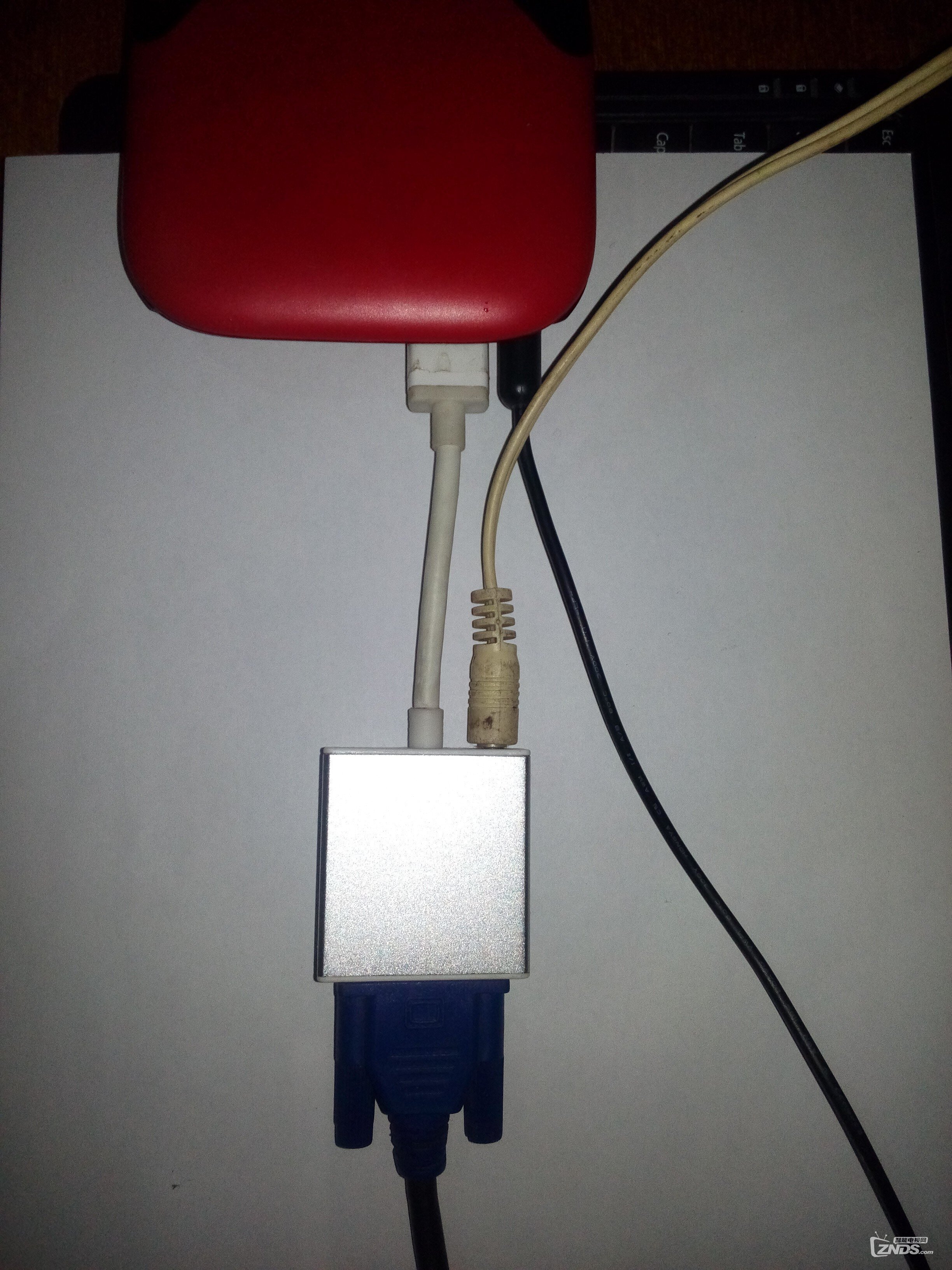

盒子与显示器和音箱的接法,这个就靠带音频的HDMI转VGA线了,如下图
      HDMI插头按盒子
      VGA端口直接接显示器VGA线(图中蓝色的就是电脑显示器VGA线)
      音箱线音频线接3.5音频口。
