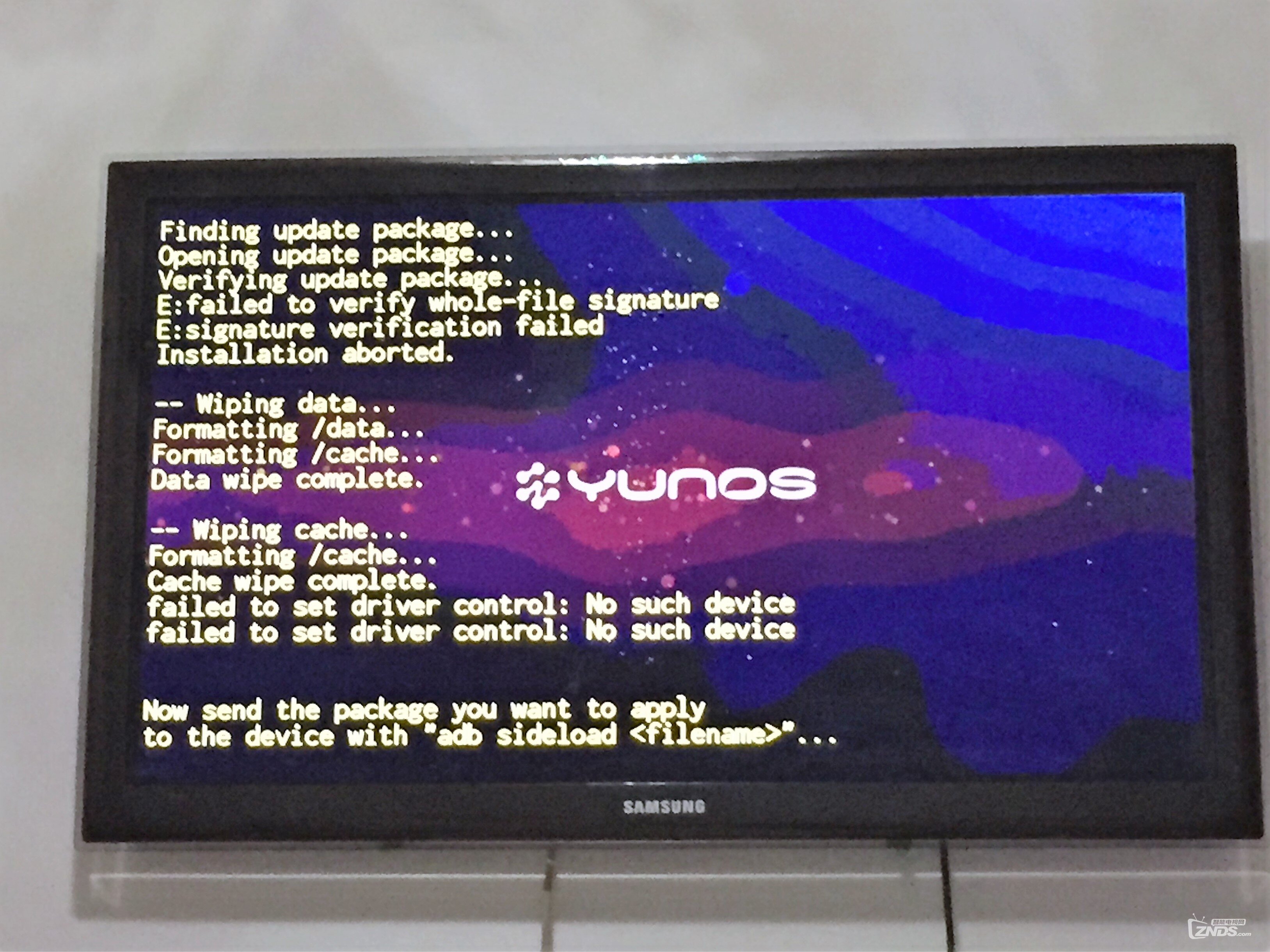

本人使用英菲克I9八核16G
卡刷问题按照论坛内的教程试过各种方式无法进入刷机界面,出现问题似安卓系统刷机双清界面,无法刷机界面。
见图:
卡刷1
卡刷1
卡刷2
卡刷2
线刷问题:驱动怎么安装都安装不了,换几台电脑上试过都不行。

发表于 2015-12-30 12:57 | 显示全部楼层
这好像是刷机包不符合的意思吧。。。建议楼主重新找找刷机包试试看

发表于 2016-1-6 00:23 | 显示全部楼层
要想安装盒子驱动,好象是要拆机,按住内部某个开关(类似RESET键),再同时接通双头USB线;但现在英菲克新出的盒子,内部电路板取消了那个开关(就是应该有开关的位置,没有焊接),因而不能被识别。可以尝试下用铅笔刷写该位置,让其连通同时接USB线试下能否有用。
