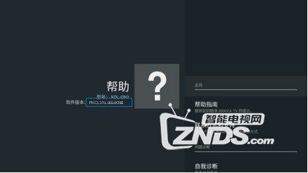

l  如何确认我的电视机的软件版本?
1.    打开电视机,按遥控器上的“主菜单”键,电视机会显示主菜单。
2.    在主菜单的“设定”菜单中选择“?(帮助)”,按“确认”键进入。
       3.  电视机的软件版本就显示在该页面?(帮助)”的左边。如图所示的蓝框中为电视机的软件版本

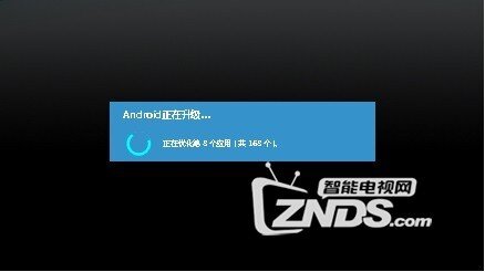

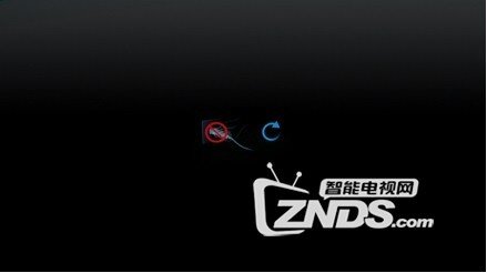

4. 从USB储存设备中复制完成软件升级文件之后,在软件升级期间,电源指示灯(白色)将会闪烁。在升级过程中,屏幕上会显示升级图标“   000000000.jpg ”,并提示不要断开电源线,如图所示
5.    几分钟之后,电视机将关闭,然后重新开机,软件升级完成。

确认电视机的软件版本:
l  打开电视机,按遥控器上的“主菜单”键,电视机会显示主菜单。
l  在主菜单的“设定”菜单中选择“?(帮助)”,按“确认”键进入。
l  电视机的软件版本就显示在该页面中“?(帮助)”的左边。
l  确认软件版本号。
l  如果在电视机上显示的软件版本是PKG3.051.0080CNB表示您的电视机已经升级完成。

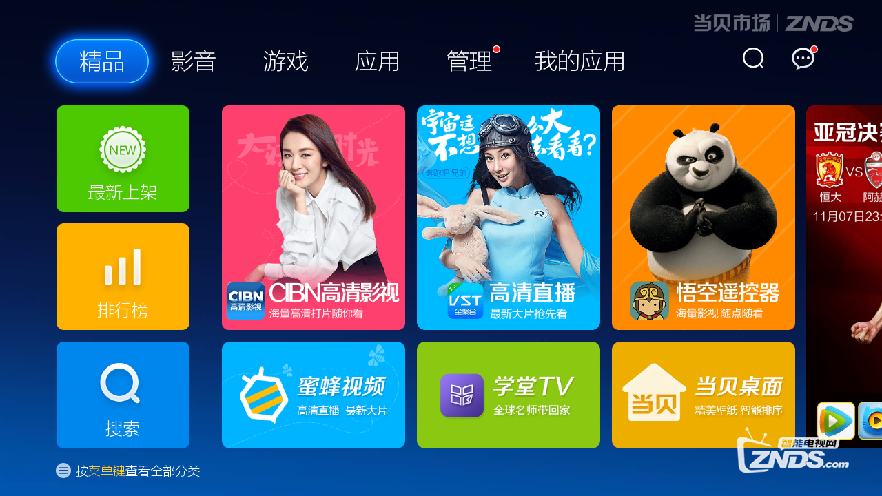

推荐索尼安卓电视下载安装当贝市场http://www.dangbei.com/,软件应有尽有,助你快速玩转安卓电视!
