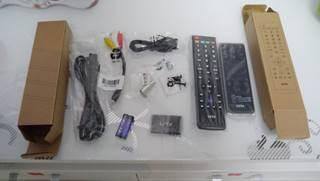

2、清点配件
通常智能电视都是需要自己组装的,所以打开包装纸后,要检查配件数量,尤其是底座和挂架的零件。如果你是用挂架装到墙上,或者使用可移动支架安装的朋友要特别注意,安装架的兼容性及安装附件。
