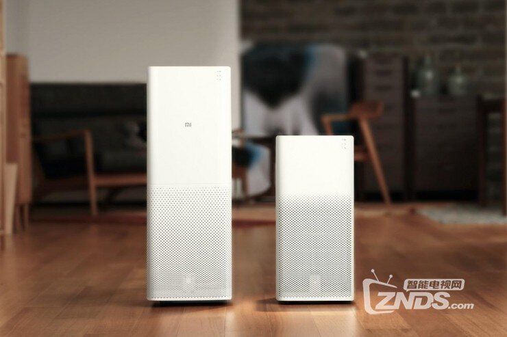

       在小米空气净化器2还不是“2”的时候,我给它做的产品定义是“更小更轻更静更省电”。于是将PM 2.5的CADR值定在了250,让它更适合主流的卧室(≈23M²)。至于后期的推广怎么做,我跟雷总说:“你就叫它(小米空气净化器)mini,或者青春版吧。”
       所以对于“2”,我的初衷就是做单纯的减法。
       两代净化器相比,第一代小米空气净化器做得太复杂了。它的零件数大概是小米空气净化器2的两倍。这使得第一代在工序、物料、加工时长、库存、物流等方面均有可被优化的空间。

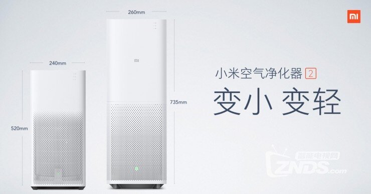

       小米空气净化器2在ID上最大的变化就是变小。这让“多孔”和“实心”两种工艺出现在一块塑胶板上成为可能,因此小米空气净化器外壳的塑胶板从8片变成了4片。不得不说这是小米空气净化器2在前期研发中最昂贵的一次苦力活。
       一代的做法是将多孔结构贯穿在整块塑胶板上,这意味着注塑时这个部分的流动性是可以控制的,我们按照多孔结构的流动性、压力、冷却时间来设置就行。而二代的“虚实结合”虽然看上去只比原来少了一条“缝”,但工艺难度完全不在同一个层级。因为塑胶上“虚”与“实”的成型条件不同,注塑时很难兼顾两者。

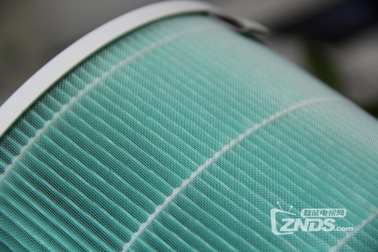

       滤芯是空气净化器的核心,好的材料只是基础,正儿八经的厂商都能从供应商那里拿到。但如何用相同材料做出更好的效果是每个厂商都应该思考的问题。滤材面积决定了容尘量,所以在折叠时的深度和折间距至关重要。太深或距离太短风阻就大,噪音和功耗是问题。反之则容尘量不够,扛不住恶劣的环境。
       这是个多变量函数,理论上这时候应该出现一种神奇的算法来为科技加持。可惜实际做法远没有那么浪漫,我们还是只能做一些苦力活来解决这个问题。比如一开始就将滤材折170次,测试下噪音和效率。不行就减,一直做到满意。总之,虽然我们最后得出了一个结果是158,但除了一堆实测数据之外,根本没什么讨论因果的科学依据。

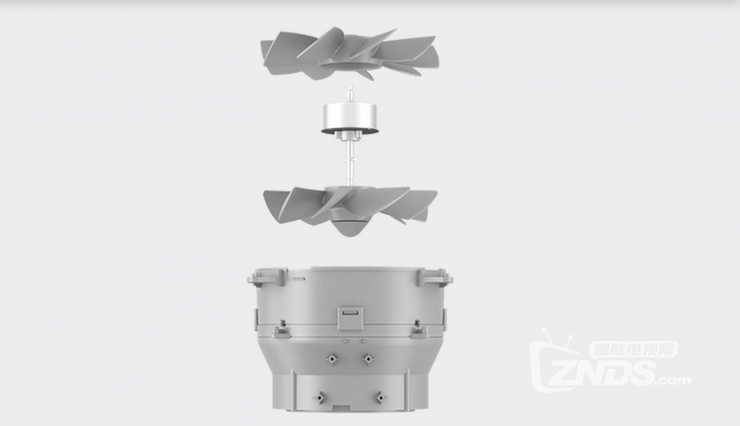

       与之相似的还有抽风系统的设计。第二代比第一代少了一个风机,因此有人会对二代的通风能力产生质疑。说实话,一开始我们也是这么以为。
       一个风机带两个风扇,在空净里小米是第一个这么干的。
       其实除了减少一个风机以外,我们还将原来轴流扇+离心扇换成了轴流扇+混流扇。混流扇的扇叶切角介乎轴流(小)和离心(大)之间,所以相对于离心扇,它旋转时的风阻更小。缺点是风压相应减小,H13这种级别的HEPA滤网它就扛不住;优点则是噪音也相应减小。
       可这里又有两个难题。首先是没人这么干过,所以马达需要定制。上、下轴的阻力不一样,腹杆就不是很好调。而金属一旦开始变形,情况就会越来越恶劣,没弄好的话就会出现寿命和噪音的问题。所以我们测试的时候只能用高于2000的转速标准连续运转。
       金属尚且如此,塑料的扇叶就更不用说。它是一个三维图形,同时又不是一个等厚度的截面,如果没有丰富的经验,一开始就起不了步。另外,即使做出了样品,还是得通过流体力学软件去模拟,看它的压力分布、强度等参数。如果某些地方的压力分布过于集中,它的寿命就会受到影响;如果某些地方的气流出现紊乱,送风效率就会下降。这些只能依靠算法不断去调整。
       从强度到角度,所谓的风道设计,其精髓大抵如此。而逻辑的源头就是降噪。
