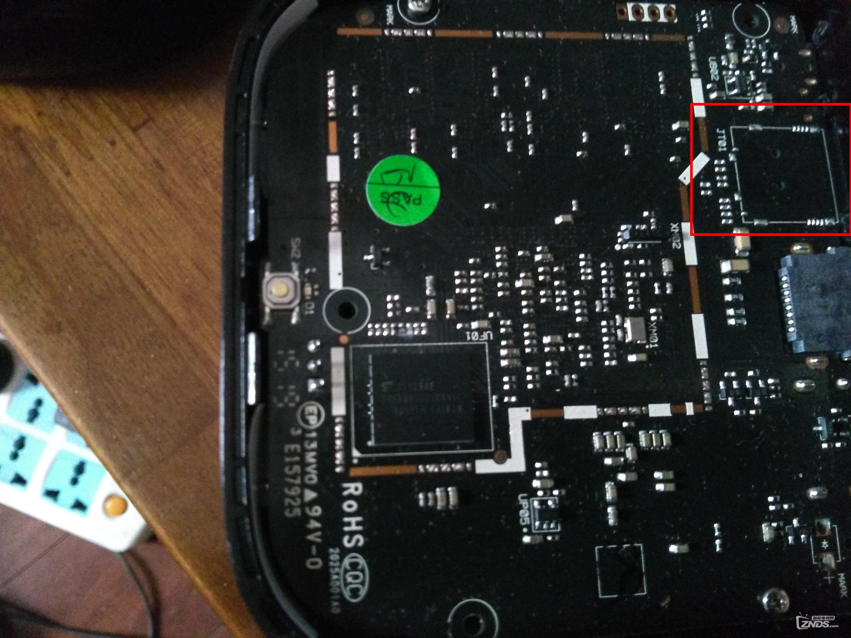

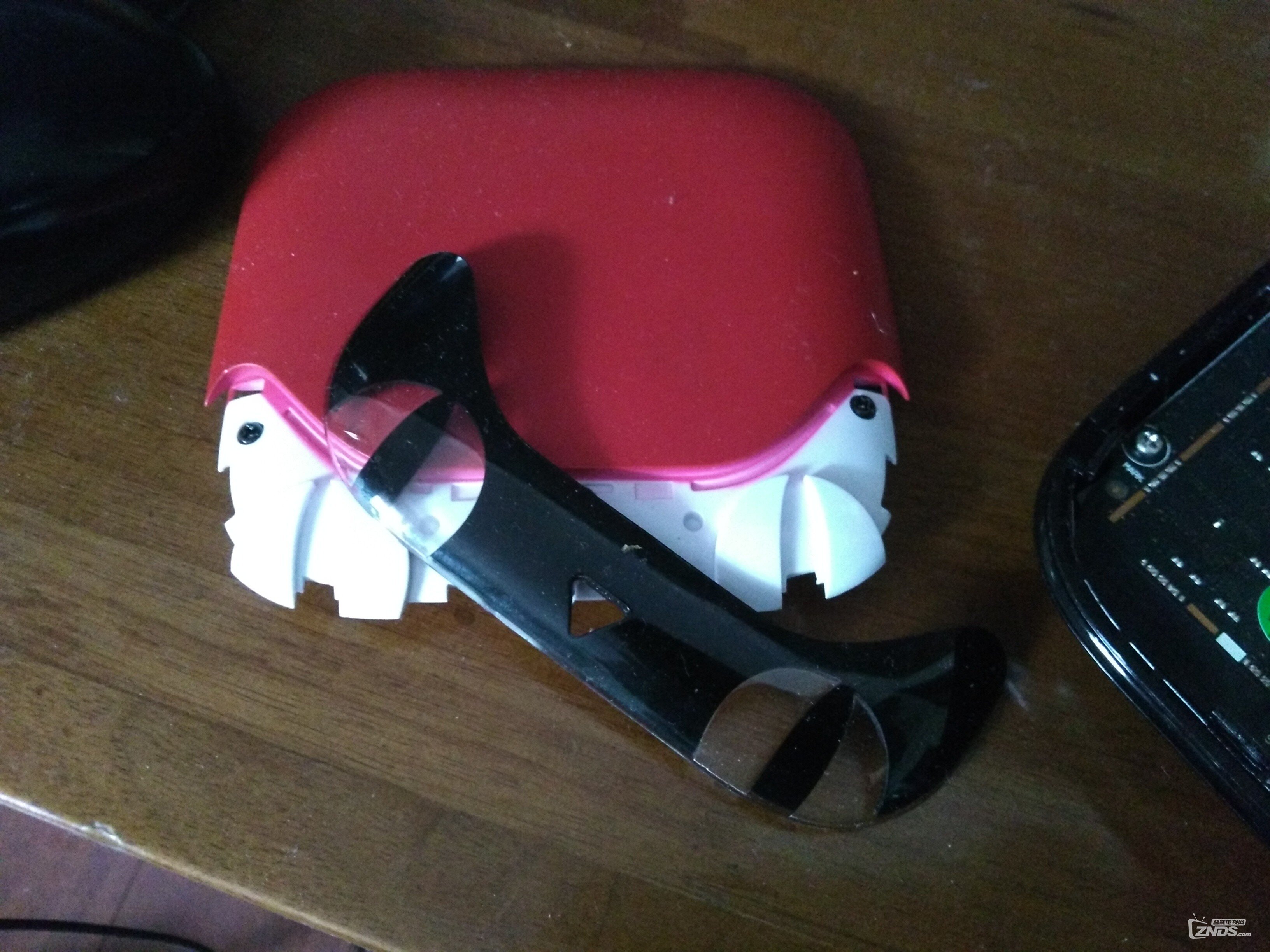

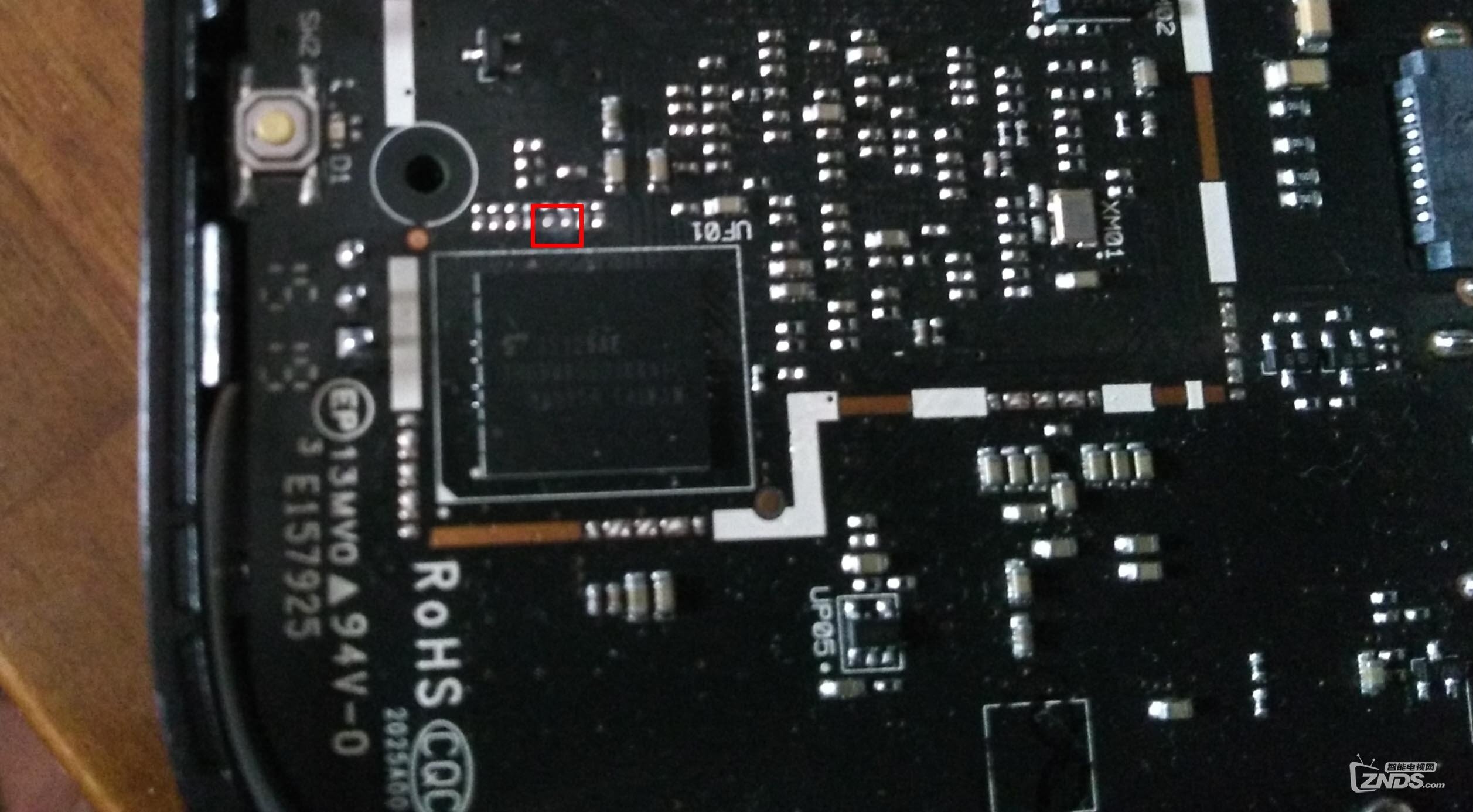

先要暴力拆机,其实很简单,就想怎么地也是废物一个了,就一定能拆开!先要抠掉病猫的眼睛,别害怕,用力抠就是,
眼睛下来了就能看到上面的两个螺丝,卸下就能打开盒子了,我的病猫没有传说的那个卡座,只有一预留位置,看图
刷机一定要拔掉外网,只让病猫和笔记本在同一局域网内。

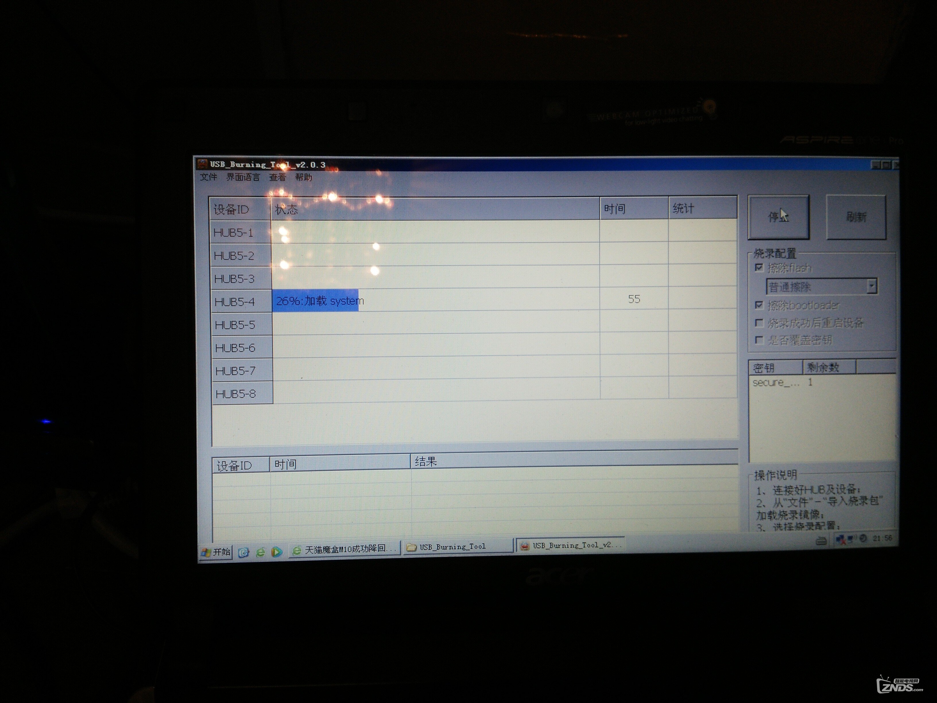

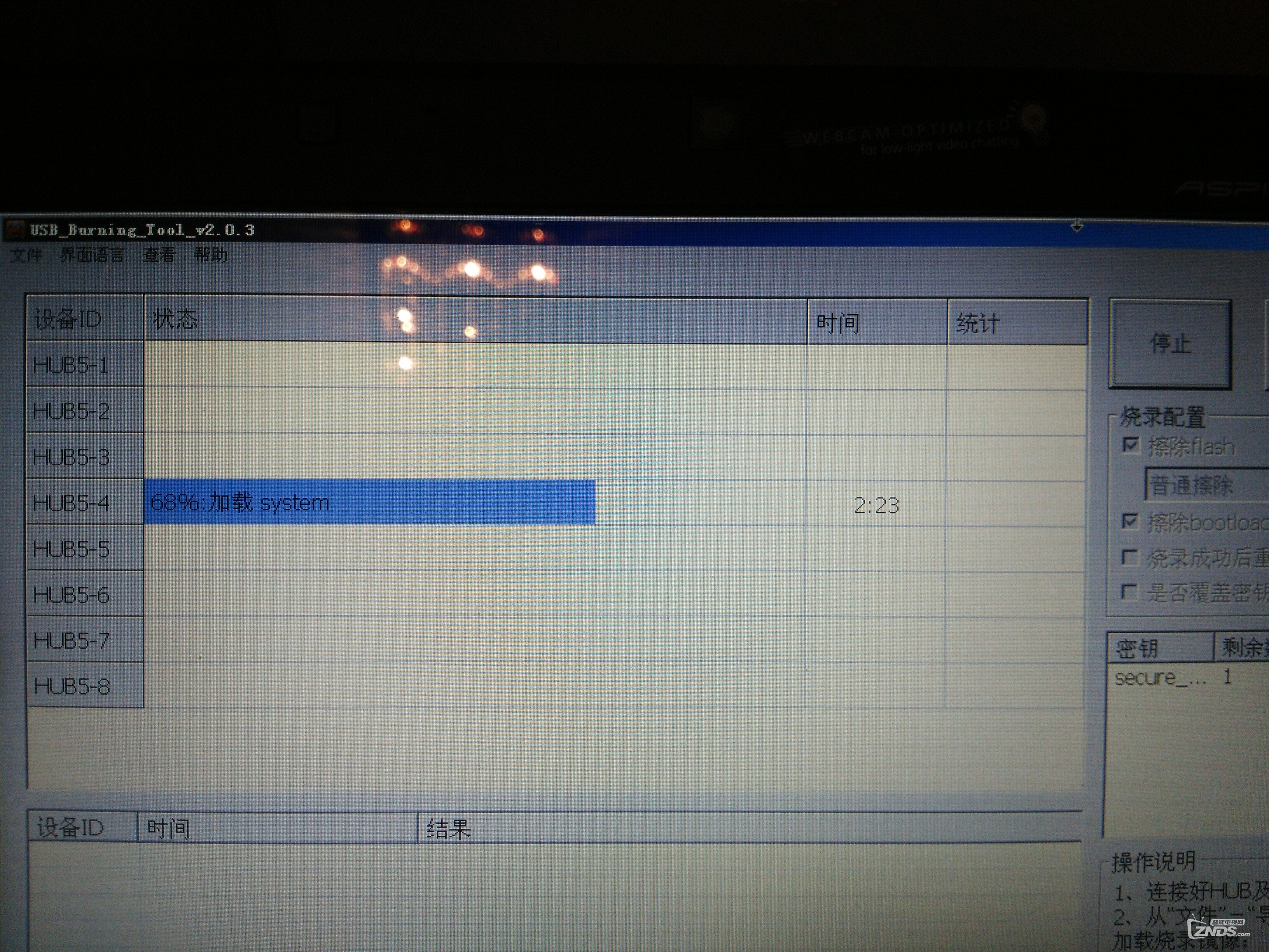

3:打开刷机工具并运行USB_Burning_Tool.exe  左上角导入刷机包,就是那个2.4的rom,稍等片刻即可,能看到软件右侧
  有显示secure_..1  如果是0不是1的话,别刷。

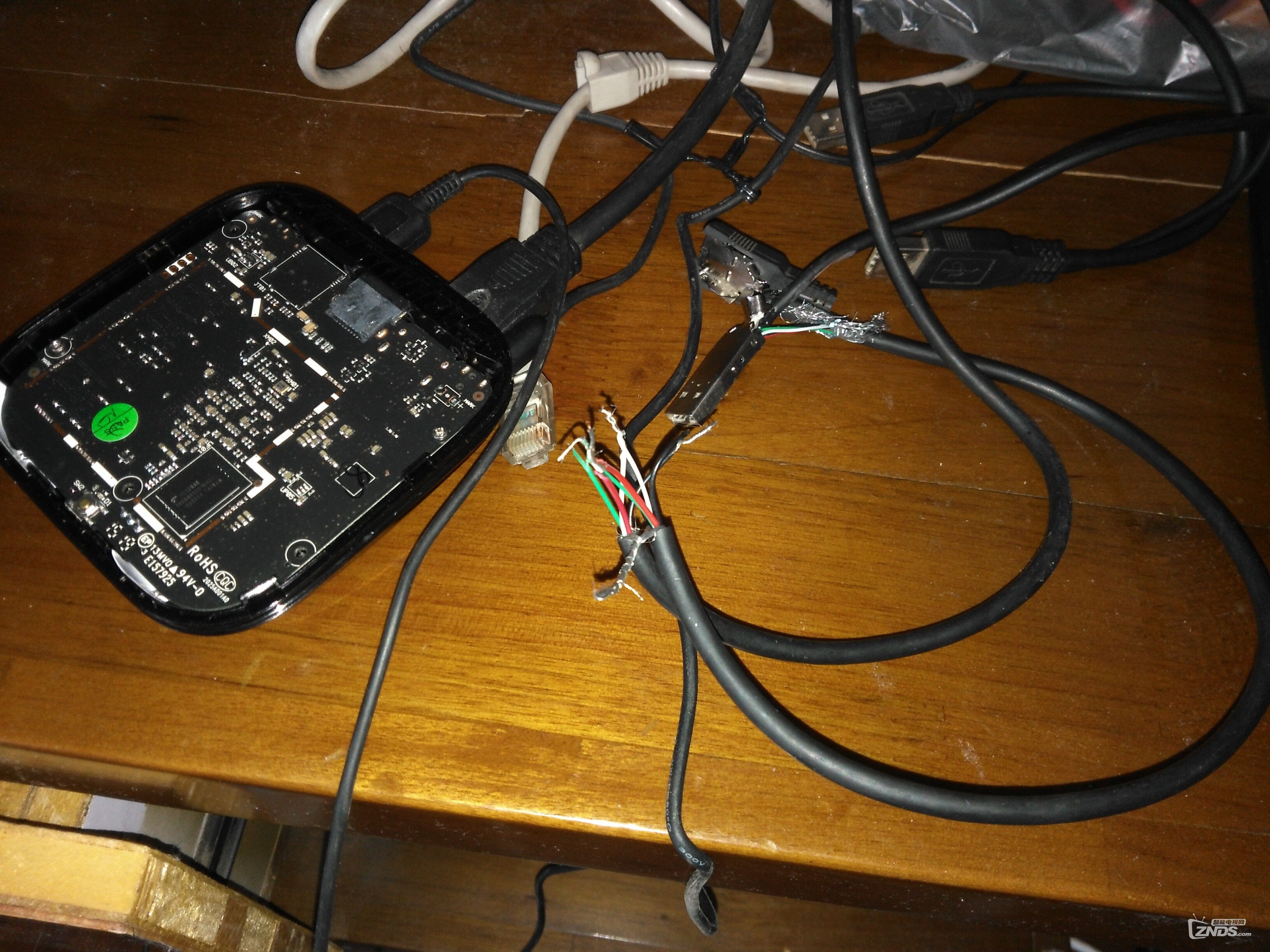

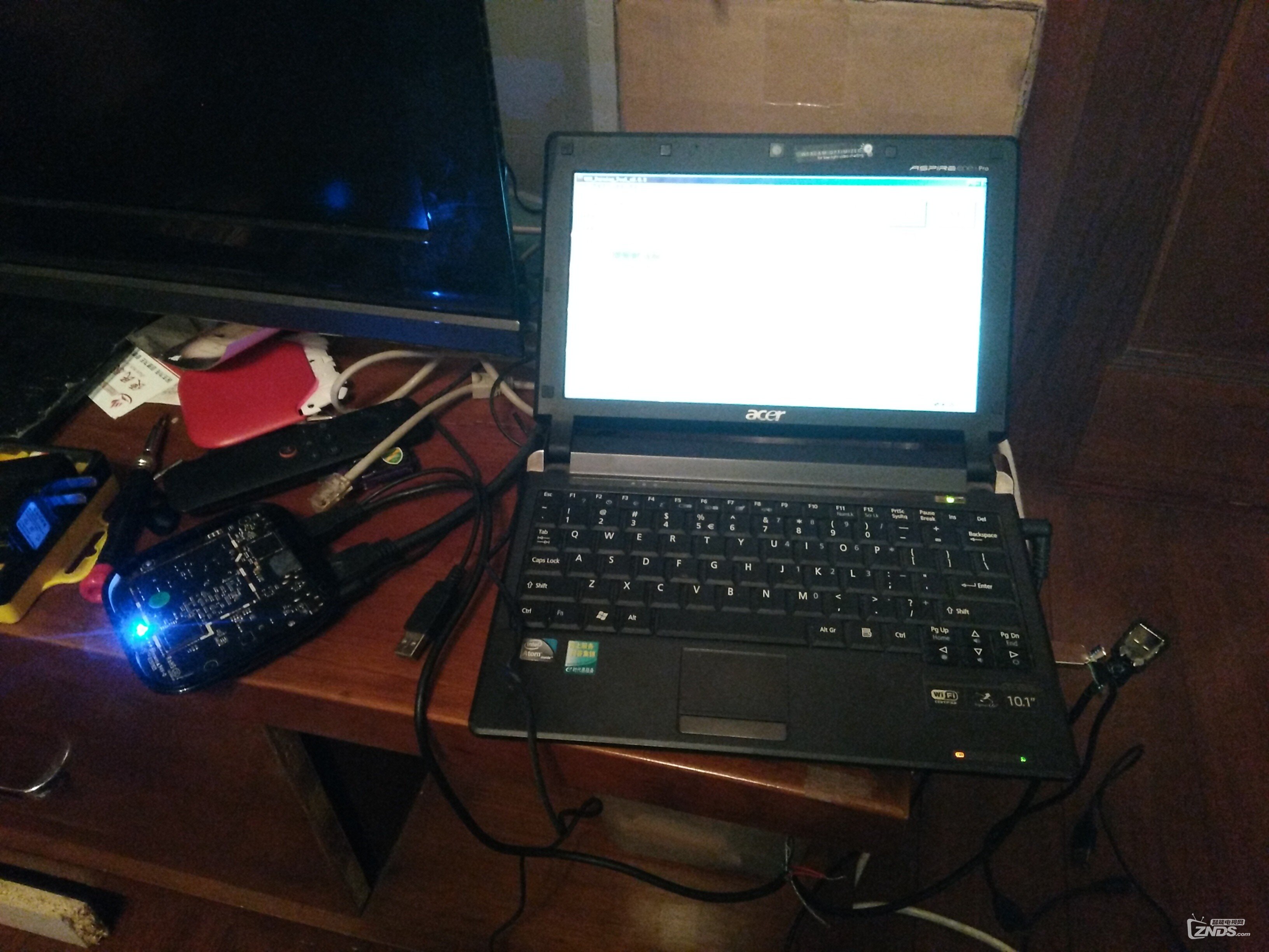

4:这时候笔记本用双公头usb线连接关电的魔盒,这里说一下,我就用了个很多年前的两根移动硬盘的线,因为两根线都有问题,我就用
  万用表量出好的那端后将两根线接到了一起,连胶带都没用,更不用说要带电源的了hub了。
5:电源插入盒子。。。。。笔记本无任何反映。此时时间已经过去N秒了,压根没考虑时间,看样还得用短接方法。短接很简单,我用一螺丝刀在这两点上面碰了一下,就碰了一下!笔记本马上就发现新硬件了。
6:这时候笔记本要找驱动,需要手动将驱动指向刷机工具里面的libusb-win32-bin-1.2.6.0  文件夹,然后顺利安装驱动,此时刷机软件会显示“已链接”,当时忘记拍片子了。

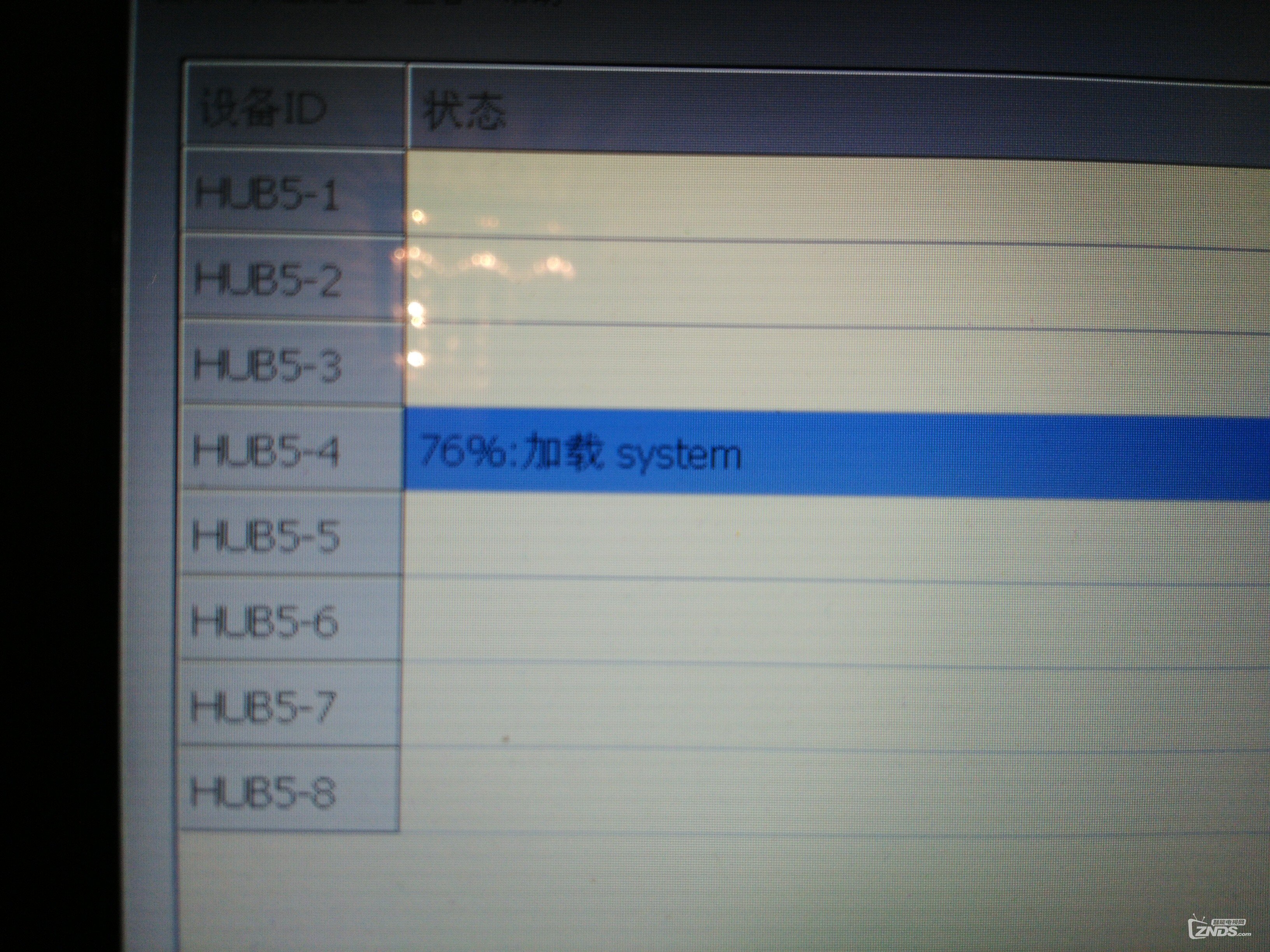

7:点刷机工具的“开始” 就可以坐等了!
最后软件告诉你刷机成功!(忘记拍片了{:186:})

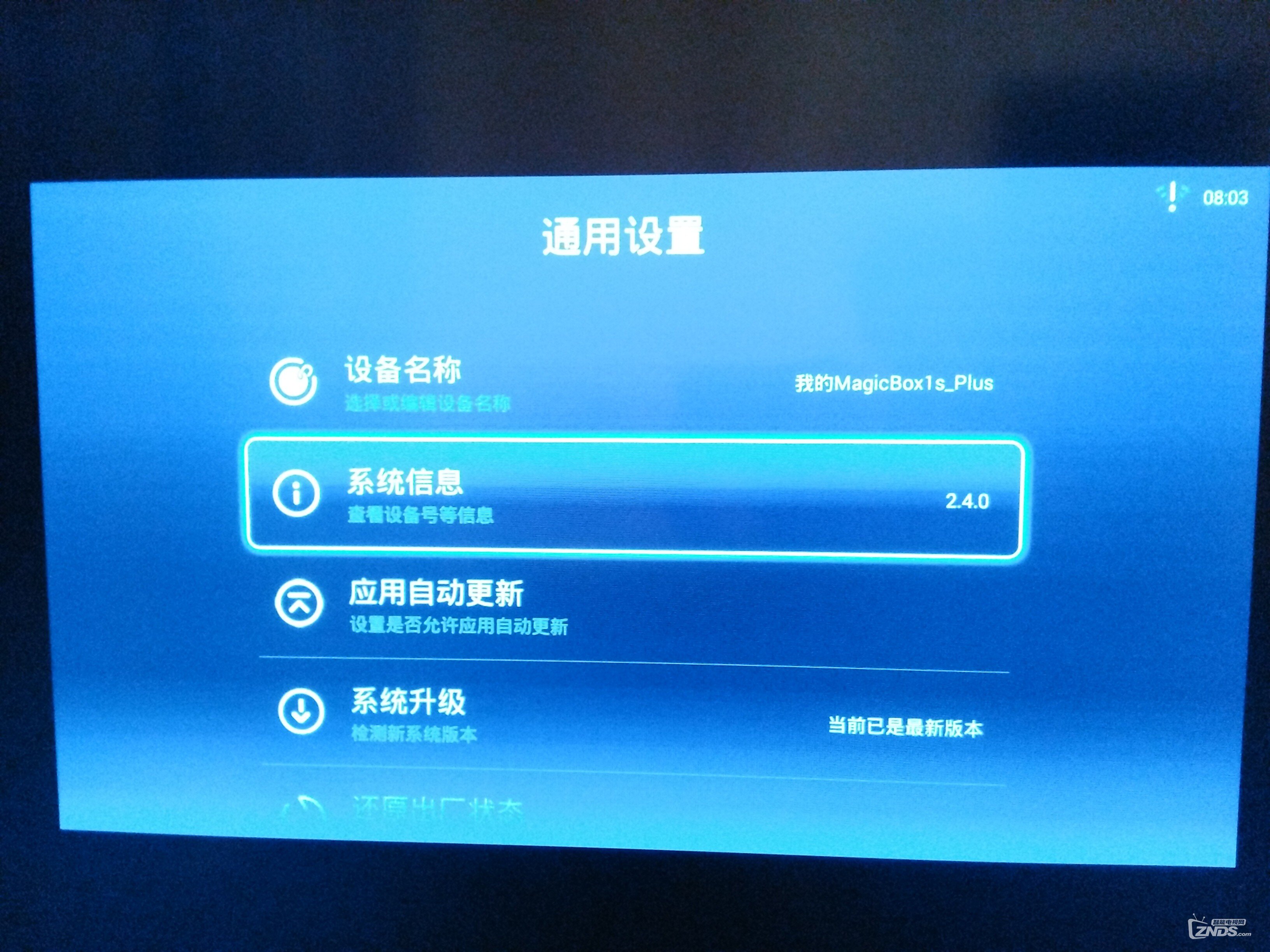

8:拔掉usb连线。盒子断电后通电重启,稍微费点时间,启动后就是我们需要的2.4了,很是兴奋{:184:}

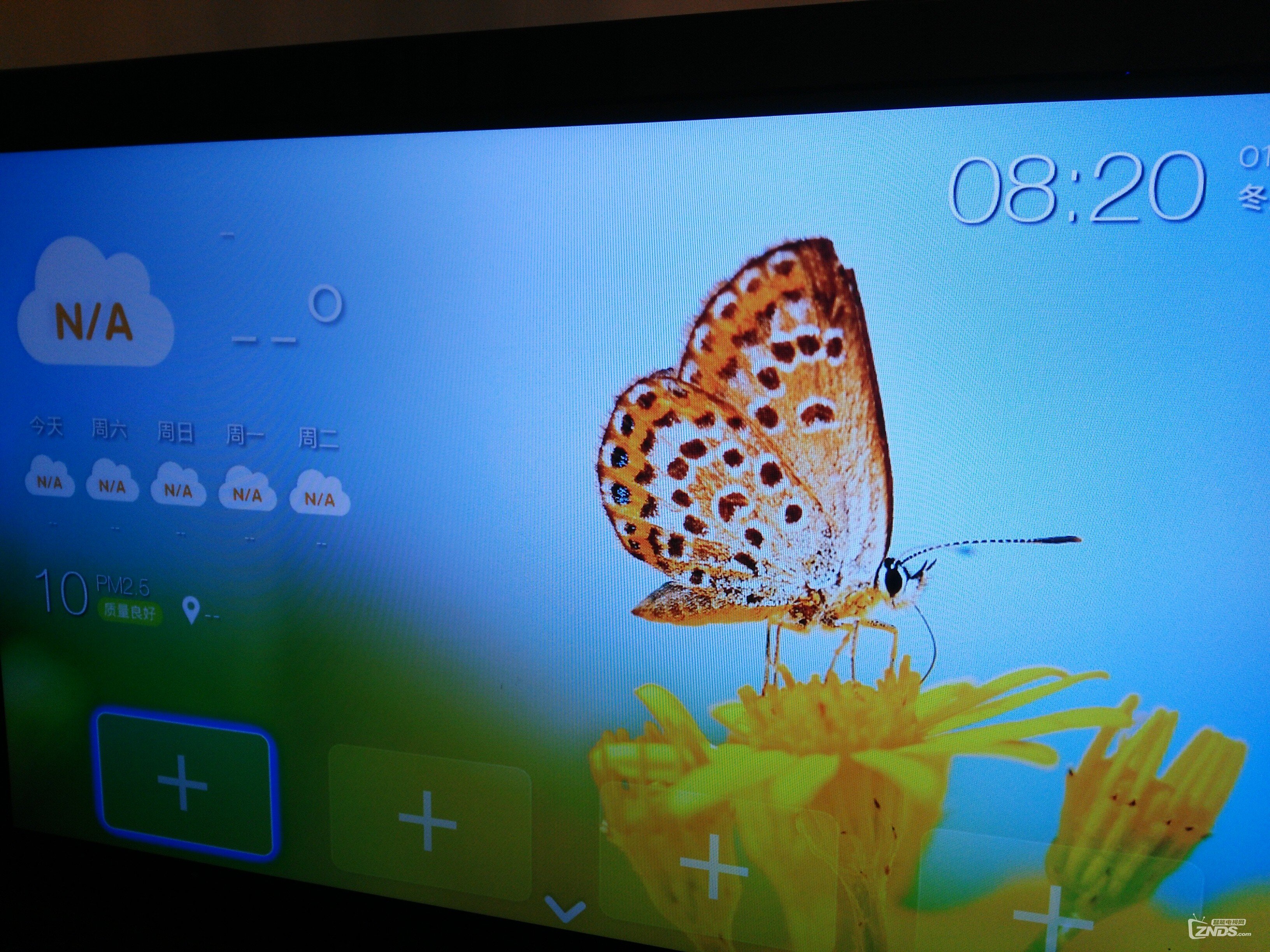

9:在猫盒子的wifi选项里面查看下IP地址并且记住(只要用遥控器点击盒子wifi的当前链接就能看到),运行本本里的“天猫魔盒破解工具”按照弹出对话框一步一步走下去就行。这里要先开启盒子的远程调试模式,如果在运行破解软件的时候电视上面出现了是否允许调试提示时,要用遥控器选测“是”。。。。完事后再次重启盒子就能看到启动的直接就是当贝桌面了;

现在有个问题是系统时间显示不正常!不能调整,这跟rom有关,我没去管它,反正不影响收看!
