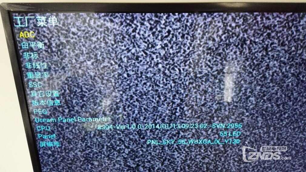

2、cpu型号:8S04,进入工厂菜单可以看到。(有的帖子说是8S06,可能型号,出厂时间不同,cpu型号也不同)

4、进入工厂菜单记录屏参:在模拟信号下把音量调到0,按菜单,打开菜单后,按2580,就出来工厂菜单。
屏参:“工厂菜单”,“其它设置”-> “PanelSelect"

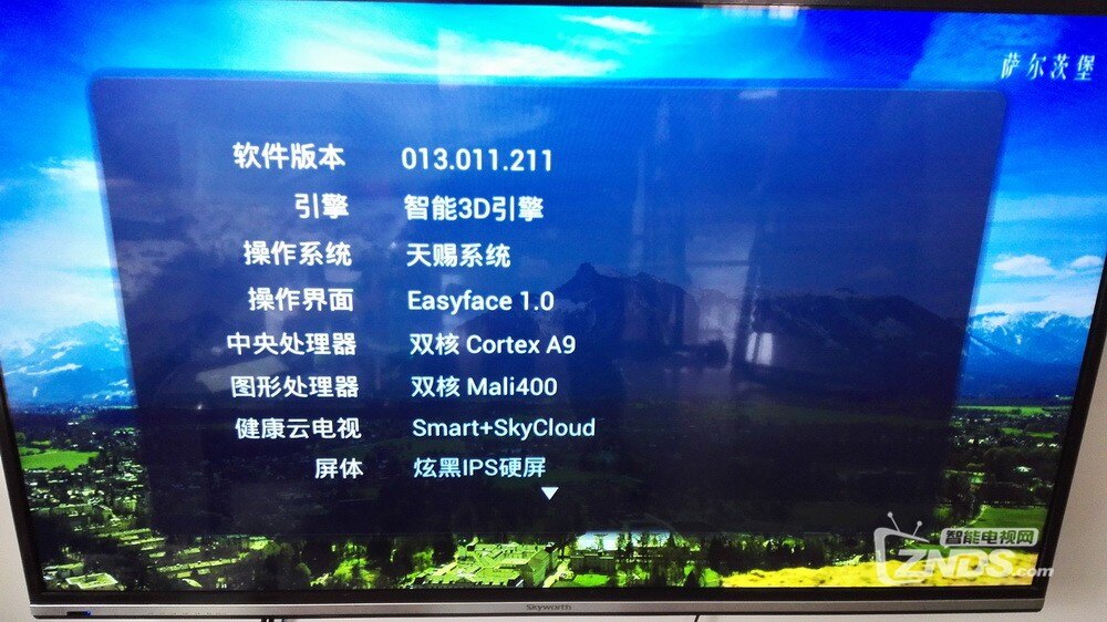

3.在应用界面,点击进入应用主界面,点击“升级至天赐系统”--->“确定”(点击后会黑屏,左下角电源灯红蓝交替,耐心多等几分钟自动重启)。
4.重启后,出现蓝色天赐logo界面,会因为第一次升级安装所有应用,在这个界面会停留几分钟,请耐心等待。

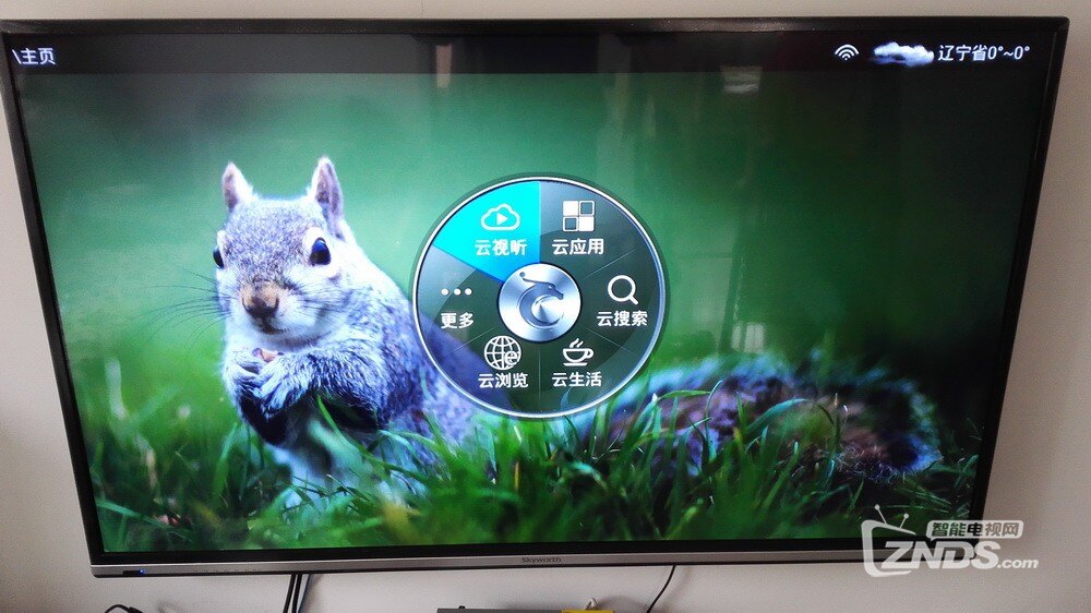

5.进入天赐系统后,请按遥控器“主页”--->“云应用”--->“天赐系统升级应用”--->“系统修复”。
6.操作完毕,退出应用,尽情体验吧!
