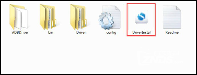

下载文件以后,解压,会得到一个名为“Release_DriverAssitant”的文件夹,打开后双击DriverInstall根据提示安装一下(如下图B)。安装驱动以后,机顶盒连接电脑会自动被识别,否则无法识别也无法刷机,第一次刷机需要安装一下驱动程序,以后无需再次安装。

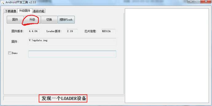

3、用双公头USB数据线一端连接电脑,然后用笔或者针住机顶盒两个USB接口中间的复位键不松手,然后把USB数据线的另一端插入机顶盒上靠近网口的那个USB接口,此时,刷机工具界面会提示“发现一个LOADER设备”(如图4),此时可松开复位键,选择刷机工具上的“升级”,开始进入刷机过程(图5)
图4
图5

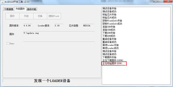

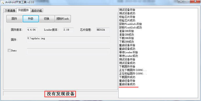

4、刷机过程大约要持续2-3分钟,首先从电脑中把固件刷入机顶盒(图5),固件刷入完毕以后,会进行固件的校验(图6),校验通过以后,量产工具会重启一次机顶盒,重启以后自动断开机顶盒(如图7)。
图6
图7
5、显示重启设备成功以后,可以把USB数据线从机顶盒上移除,关闭AndroidTool刷机工具。
