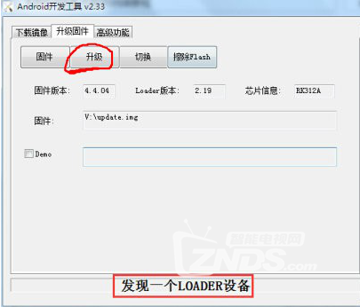

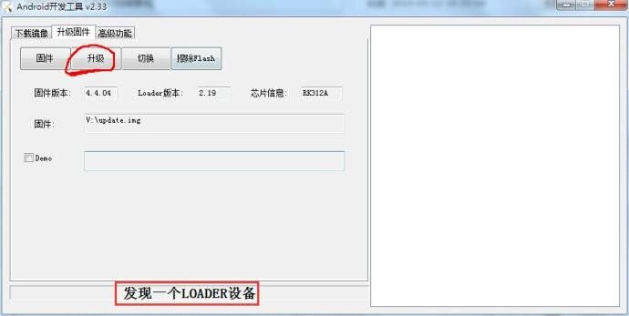

此时如果打开AndroidTool,“升级固件”选项下,显示“发现一个新设备”
AndroidTool
一定要等连接稳定后才刷机
回复 支持 1 反对 0

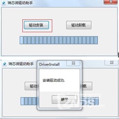

1、安装RK 3288最新驱动(适用于瑞芯微 rk 3128芯片)
Release_DriverAssitant的文件夹,打开后双击DriverInstall根据提示安装一下(如下图)

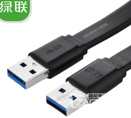

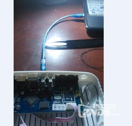

2.两头用的USB数据线一端先连接电脑,用针向下斜插Recovery按钮(两个USB口中间),然后另外一头接盒子的USB2(网线接口边)

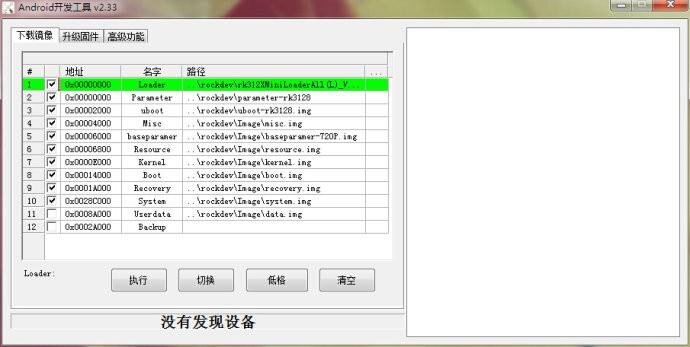

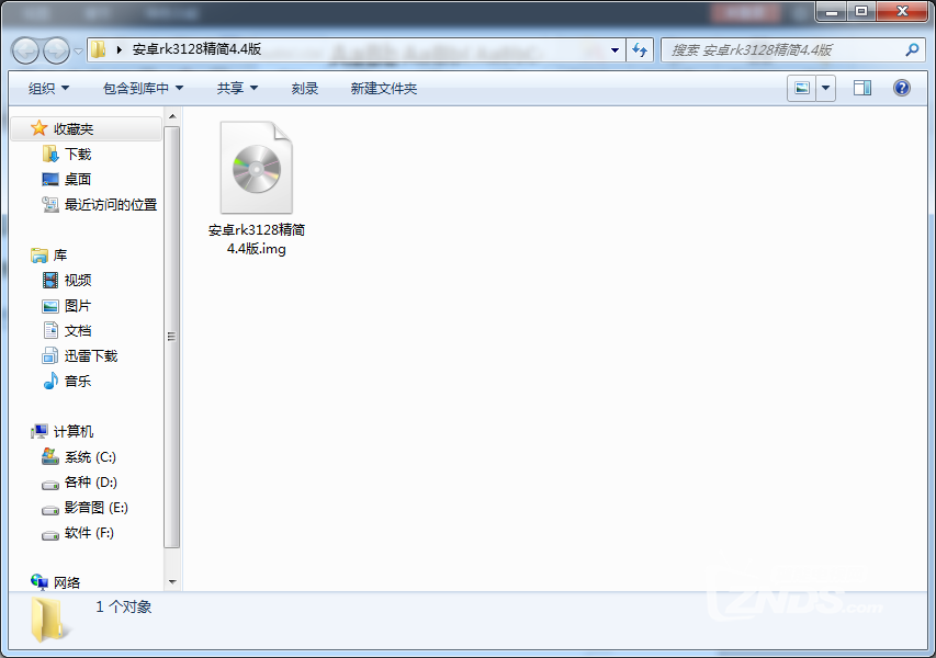

先下载安卓版rk3128芯片4.4精简版固件
 楼主| 发表于 2015-11-17 21:22 | 显示全部楼层 | 来自山东

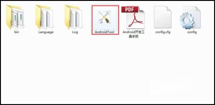

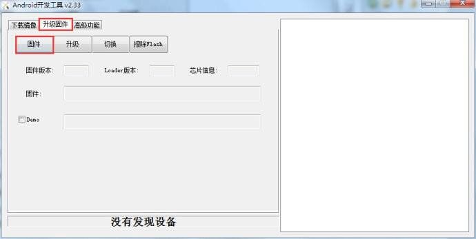

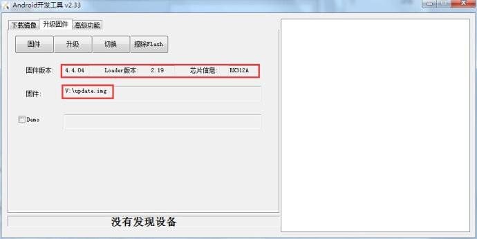

1、打开AndroidTool,“升级固件”,点击“固件”,然后选择下载到的固件包,固件加载以后会显示固件版本等基础信息

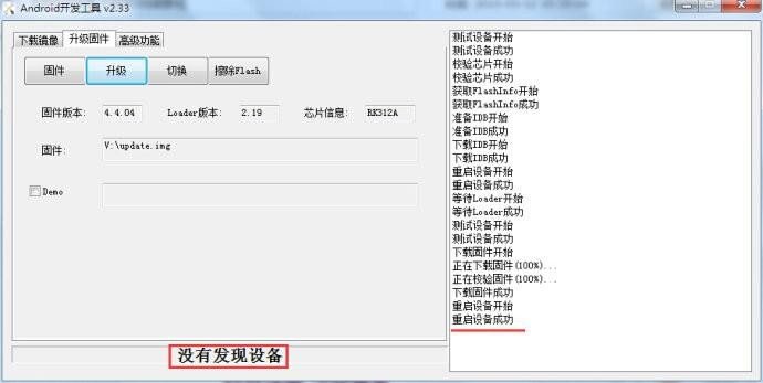

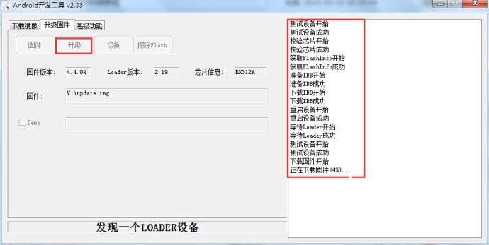

2.点击升级,开始线刷过程,刷机过程大约要持续2-3分钟,显示重启设备成功以后,可以把USB数据线从机顶盒上移除,关闭AndroidTool刷机工具即可。

但原帖中的rk 3128驱动安装后电脑无法识别,所以使用了 RK 3288 的驱动,本人亲测可用。

没有找到合适的rk 3128 驱动,所以采用 rk 3288 驱动,亲测可用。
