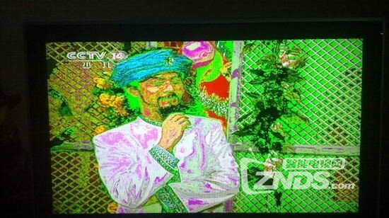

  我家的电视机颜色严重不正确,通过在网上查资料,我才知道这由于电视机磁化引起了,有什么简单的方法可以给电视机消磁吗?今天,小编就和大家一起来学些下电视机消磁的几种常见方法。
  电视机磁化原因
  电视机在正常的情况下是能够自动进行消磁的,但是当电视机遇到外界强磁场干扰时电视机自动消磁之后,电视机的电路组件将再次受到外界过强的磁场而磁化。电视机在消磁的过程中出现剩磁的情况也会导致电视机内部磁阻出现磁化的现象。电视机出现磁化很容易导致电视机显像管磁化,电视机画面出现色彩乱码和色彩偏差。
  电视机消磁的方法
1、移开磁性物
  电视机受磁可能仅仅是因为边上有磁性物的干扰。首先察看电视机四周是否有磁性物,例如:收录音机、音箱、喇叭、磁铁等。如有的话请将磁性物移开并与电视机保持2米以上距离。
  2、多开关电视机几次
  如用户平时一直是用遥控关机,长期未切断过电视机电源的话,由于机内消磁电阻一直处于发热状态,不能及时对屏幕进行消磁,导致磁性感染,出现色斑。这时只要将电视机的电源开关关掉或拔下电源插头,等半小时后消磁电阻冷却后再插上开机,一般问题可以解决。如果一次不行,可以多试几次就会好。
  3、转动电视机方向
  如果是因为地球磁场造成的受磁,我们可以转动下电视机摆放方向。
  4、去市场购买消磁工具
  一般电子市场会有专门的消磁工具,使用起来也很方便。买到消磁工具,譬如消磁棒后,对着显示器按下消磁棒开关,拿着消磁棒对着显示器的面前转圈,然后手慢慢的离开显示器(就是离显示器越来越远),这样磁就消掉了,这样你就可以好好的使用显示器了。(注意不要长时间按住不放,这样会烧坏消磁棒)。
  5、机内消磁电路出了故障
  如果是电视机中的消磁电阻出现故障,导致每次开机不能正常消磁,那么就需要去维修了。
  电视机消磁原理
  一般电视机在消磁的过程时,它的消磁电路是由两部分组成,它们分别是消磁线圈和消磁电阻。其中电视机的消磁电阻是一种非线性电阻,我们通常称其为“PTC电阻”。电视机的消磁电阻的居里点一般是几十度,在常温条件下它的阻止一般是十几欧或者是几十欧。
  电视机在开机过程中会有很大的电流通过电视机的消磁回路,在消磁回路中产生消磁磁场。当消磁磁场停止工作时,在PTC电阻任然会残留有电流,在关机过程中残余的电流在关机的瞬间会将显像管磁化,这一现象对电视机的现象管是非常有伤害的。所以电视机一般都是在开机时就会完成消磁,将电路和电源断开,避免电视机磁化。
