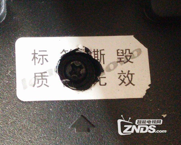

不过要是拆机了,那么保修就没有了,所以一直不敢动手。不过机会来了,电视用了一个多月后不能开机,电视卡在LOGO处动不了。打400电话报修后第二天就上门来修了,带了一块主板来换了一块。联想的服务还是比较好的,赞一个!
维修后封条没有贴新的,这样的话我胆子就大了,自己随时可以打开后盖了undefined

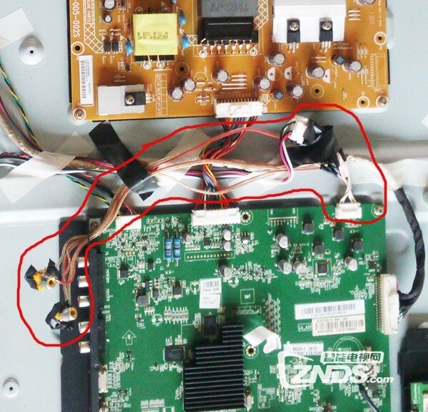

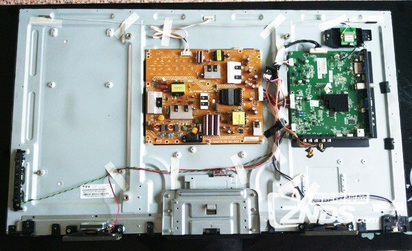

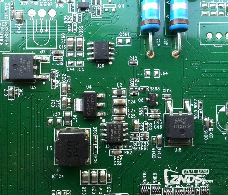

其实电视内部还是比较简单的

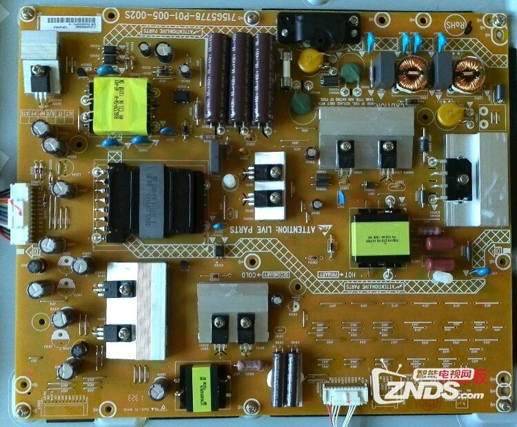

中间的是电源板,边上一块主板,下面一块显示解码

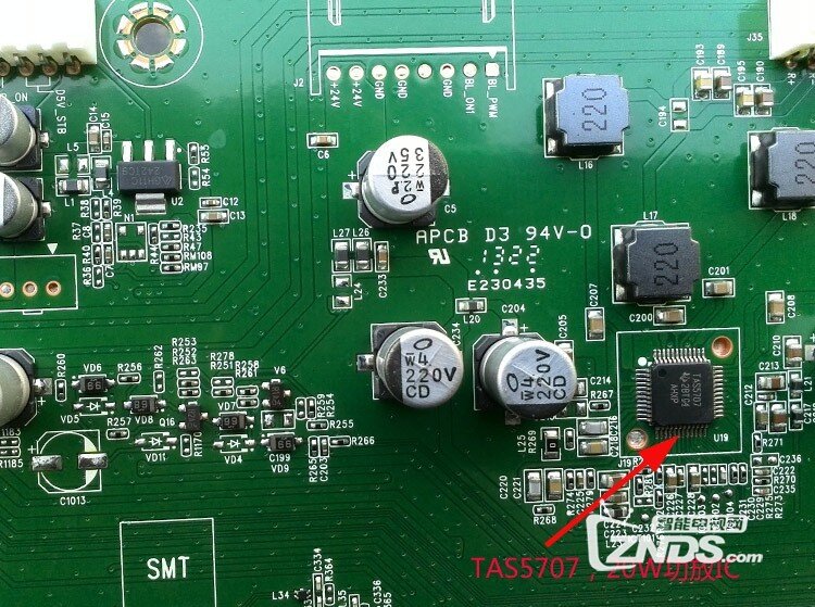

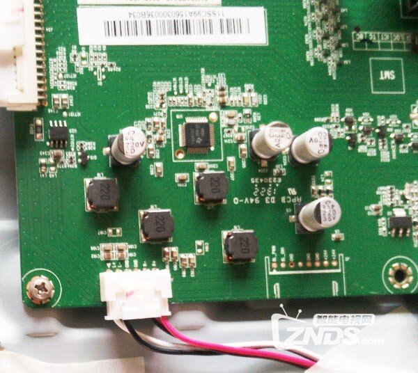

电视机上面的功放块是5707
TAS5707 是一块D类20W*2功放块,很多智能电视上面现在用的都是这块功放芯片。
D类功放效率高发热小,这么大功率的功放块不需要散热片。

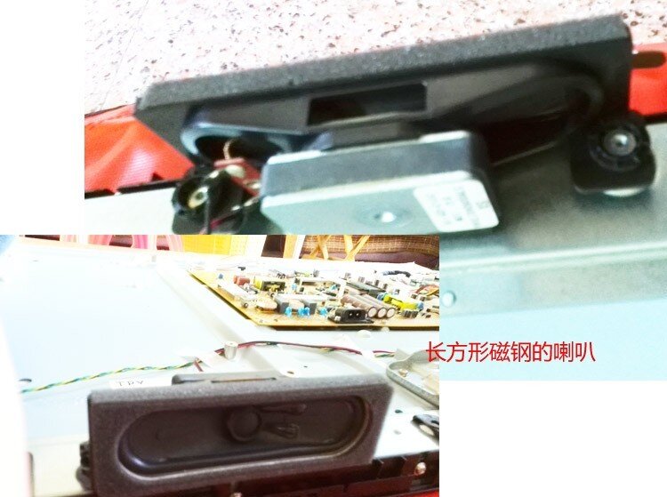

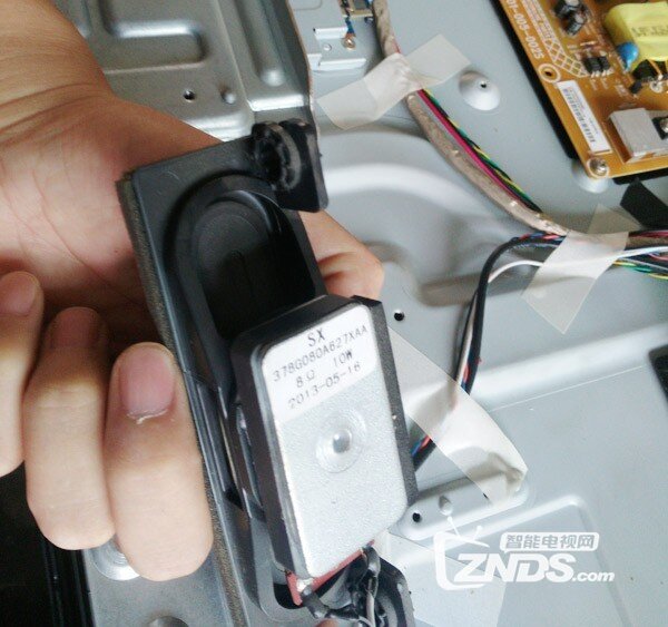

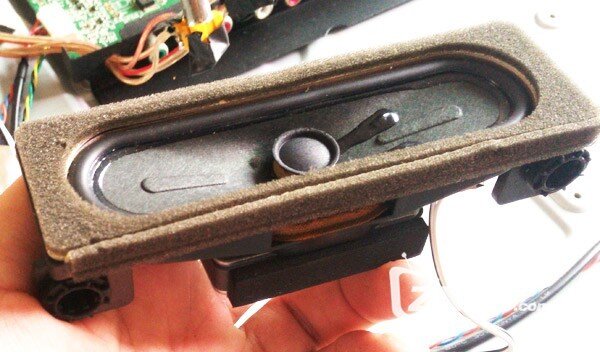

下面看下喇叭
喇叭使用方形磁钢,这倒还是蛮少见的
因为电视厚度的原因,用的是二个长方形的40*120的泡边小喇叭,标注的功率是10W,声音是足够大的。喇叭没有独立的箱体和整个机壳是通的,所以不会有好的低音。喇叭向下安装,指向性强的高频音波也会有很大损耗。音质真的不怎么样,完全不能满足我的要求。

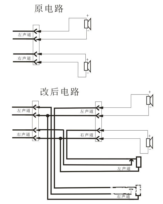

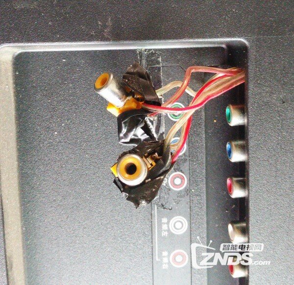

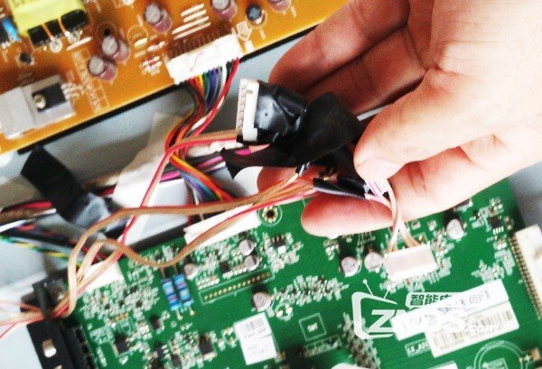

找到了喇叭线,在这里接出一个插座,用电视机里面的功放来推外部无源音箱,这个做法我在以前老式的CRT电视上就用过噢。
给个原理接线图给大家:

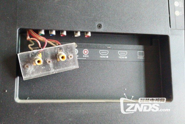

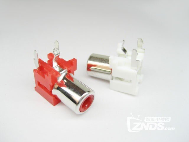

为了不影响内部线路,我在旧电器上面找了同尺寸的接插件
找了带开关的莲花座
这是我装好的接插线,没有找到热缩管,用电工效带粘了下,有点对不对观众了,呵
装上机壳后,插座在外面了
找了个录音磁带壳做个面板吧

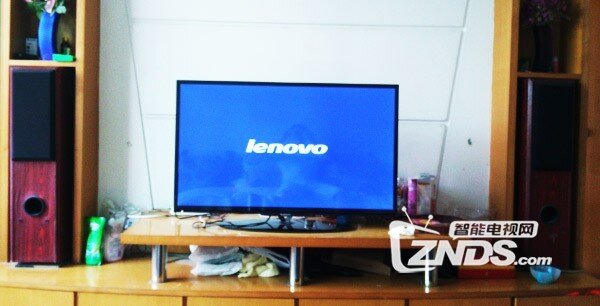

用热熔胶或是双面胶粘在上面就可以使用了
大功告成,这样做的好处是音质改善明显,不必开功放省电,可用电视摇控器来控制音量而不必去开功放。

发表于 2016-1-1 21:48 | 显示全部楼层 | 来自广东
大哥,带开关的莲花头术名叫什么呢?我在淘宝找不到
 楼主| 发表于 2016-1-2 20:37 | 显示全部楼层 | 来自浙江
您好呀,连花座双叫RCA,你只要搜索“rca 莲花座 开关”就可以了

那两条线相交的地方是直接焊接在一起还是要借助其它元件呢?
 楼主| 发表于 2016-1-6 08:48 | 显示全部楼层 | 来自浙江
不用,直接焊在插座脚上就可。要是没有找到排线,可以直接在原电线上面加线,不用排线。
要是你完全不懂电路,还是小心为妙,以免造成损失噢
