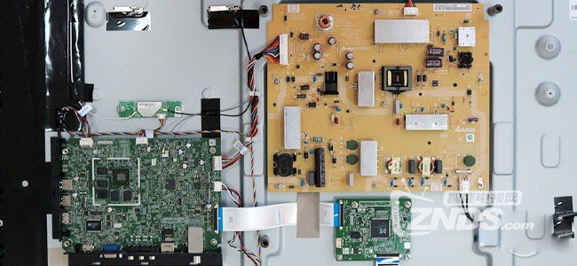

      批:无色彩色阶处理芯片
小米电视
小米电视
      将背板打开后,小米的背部电路一览无遗,从布局上看,小米电视与普通电视并无二致,正中央的黄色PCB板是供电电路,说做工公正成熟也可以,说用料比较简单也可以,看起来并不奢华。从我们的测试来看,其红绿蓝黑白及彩色画面的功耗是不变的,因此可以推论小米电视并无因应画面而对背光进行调节。此外,虽然小米对外宣传其有11项画质增强技术,但其中十项都是CRT技术,且拆解中我们也没有看到独立的画质优化芯片。
      小米电视的电路布局与大多数入门产品类似,中间是电源部分,智能模块处于电源电路的一侧,而画质处理电路位于电源的另一侧或下方。从我们的拆解来看,小米的画质电路仅有一个“FRC”模块,只能用来改善液晶电视的拖影问题,而我们的画质实测中,其动态性能表现也比较中庸,只获得了中等水平7分的评价

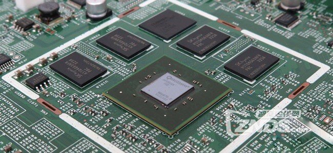

      赞:1.7GHz四核骁龙600CPU
小米电视
小米电视
      小米电视卖的是内容,因此智能方面的支撑得靠强大的硬件,从智能模块的拆解情况来看,小米电视确实采用了高通的骁龙600四核1.7GHz处理器,并且配置现代内存颗粒(为什么是现代?因为台厂不爽三星呗)共2GB,8GB闪存用的是的东芝的芯片,可以说硬件方面是无懈可击的绝对顶配了。
      如果一台智能电视最后只用来看广电的固定节目,那么这台智能电视您买到的只不过是个噱头。小米电视配置了强大的智能硬件,从智能手机资深编辑的评价看,这台电视的智能应用运行速度确实非常高,对比第一代小米盒子也优势尽显,因此您在购买小米电视的时候不用再考虑是否购买普通电视加小米盒子的问题,这个情况下选小米电视更明智。

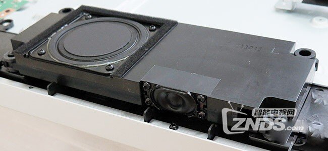

      批:独立分体式音腔探究
小米电视
小米电视
 平板电视的音质一直别人诟病,但在保持产品轻薄的同时还得兼顾音质确实不容易,因为要发挥喇叭的性能就需要给出足够的空间,为此,分立式喇叭出现了,虽然不能让扬声器处在同一个平面上,但是对于本来就只能对地或者对墙的电视喇叭而言平板式分体喇叭已经很好的解决了电视机喇叭体积不够大的问题,但小米的宣传图片与拆解后的现实情况确实让人感到有很大的落差。独立分体式音腔探究 小米电视的一个卖点是它的音质,但就笔者个人而言,小米公司对音频的认识确实很初级,弄了一个“活塞式”耳机概念尚嫌不足,这次又强调电视用的独立分体式音腔。
拆解后我们看到它的声音模块如图所示,它的独立式分体音腔是因平板电视厚度有限所致,该设计的本意是在有限的空间内塞入更大的喇叭,有了更大的喇叭中低频才会有所改善。也就是说改善音质更大程度上靠的是更大口径的单元而非所谓的“独立音腔”。

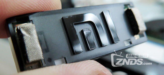

      赞:亮点设计呼吸电源灯
小米电视
小米电视
      小米电视下边框的中间有一个呼吸电源灯,我们将其拆解出来可以看到其细节,其采用电容式触摸感应器,做工虽然算不上精良,但创意确实让人眼前一亮。从拆解的情况来看,其采用了模块化设计,安装和拆卸都非常方便。
      试想一下这样的情景,家里来了个妹纸,半天找不到电视机电源键(实际上机身背部有电源键),这时候你过来装B的轻触LOGO,电视机被点亮了,学妹一脸崇敬的小眼神,哎哟喂,醒醒……虽说电容式的触摸开关对温湿度敏感,容易出现故障,但是大不了少用一些也是可以的,我们平时用遥控器就好了嘛,来了妹子再说。总而言之,言而总之,这个设计还是非常帅气的。

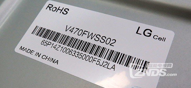

      赞:LG IPS面板
小米电视
小米电视
      从面板的封装标签可以看出我们手头这款小米电视采用的确实是LG生产的IPS面板,而电视机生产商是位于中山的纬创。从面板来说,这个价位上,小米电视确实是不错的选择,但要说它是顶配,我们认为,可能智能电路算是,但单就画质而言就未必,毕竟小米电视的画质基本上就靠这块IPS面板了。
      虽然有人诟病其代数低,但从我们的画质实测来看,其动态水平及色域表现与国产多数电视机的水平基本一致,也就是说在重要指标上,小米与国内的竞争对手并无明显差距,而采用LG成熟的IPS面板是其保持正常画质水准的功臣。需要指出的是,小米电视在发售时所宣称的买电视就是买屏一说显然非电视行业资深人士会有的措辞,我们之前所贬的无色彩处理芯片的问题仍然有效。
