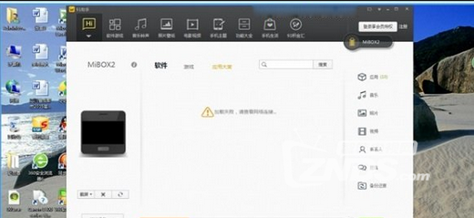

  1.首先是解决小米盒子的驱动问题,这个很简单,只要将小米盒子与电脑成功连接,然后在电脑中下载安装豌豆荚、91助手等软件,打开之后就可以自动检测到小米盒子,并安装驱动;

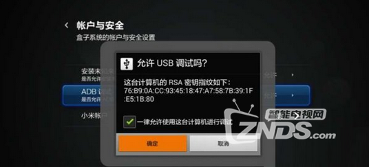

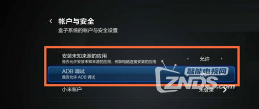

  3.小米盒子运行的是安卓系统,我们可以将其看成是安卓手机设备,安卓手机连接电脑是需要开启USB调试模式的,小米盒子同样如此,很多童鞋遇到小米盒子无法连接电脑,都是由于没有开启小米盒子的USB调试所致。小米盒子的USB调试模式设置,就是设置开启ADB,具体方法如下。
  1)将小米盒子与电视连接,然后使用遥控器操作,依次进入【系统设置】--【账户与安全】,然后将ADB设置为“允许”即可,如下图所示。
  2)在接下来的提示中,选择“确定”即可。
  3)以上操作完成后,小米盒子就可以成功连接电脑了,如下图所示。
