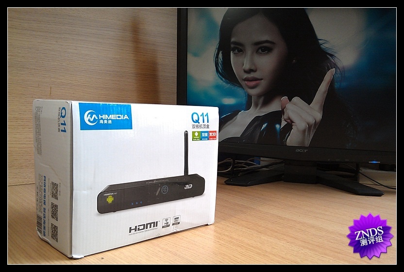

       ▲精美的海美迪Q11外包装盒

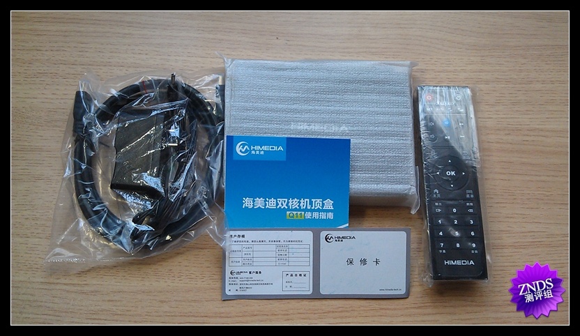

       ▲包装开箱一览:主机、遥控器、HDMI高清线、电源适配器、使用指南、保修卡
       主机及配件均有包装袋封装,厂家还是注重包装细节的。

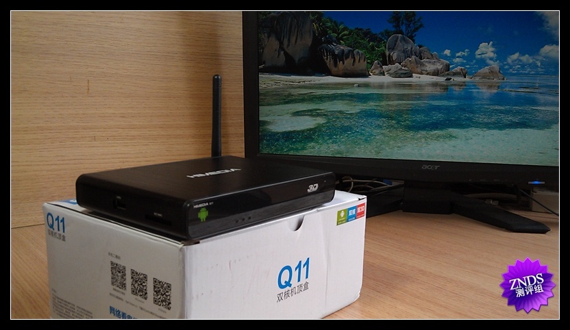

       ▲海美迪Q11真容
       ▲顶部与底部细节
       机身金属拉丝质感,白色logo搭配黑色机身非常醒目;背面印有产品铭牌,明示5V/2A的电源输入、CCC认证、安卓系统等基本信息,另外还贴有序列号以及MAC地址

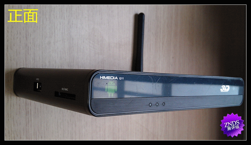

       ▲主机四围形貌
       正面:分上下两部分,上半部分印制该机型Logo及3D Logo,凸显3D支持能力,另外最右侧是遥控接收窗孔;上半部分覆膜并作镜面处理(上图未揭膜);下半部分为3个状态灯,点亮呈蓝色。
       左侧:USB口、SD插槽。笔者亲测,SD卡能完全插入,比其他机型仅能插至一半要好很多
       后侧:依次是wifi天线、光纤接口、AV接口、有线网口、HMMI1.3接口、reset孔、DC5V电源口
       左侧:两个USB口
       应该说海美迪Q11的接口还是比较丰富的,HDMI接口和AV接口适合新老机型的不同需要;3个USB口、1个SD卡槽全部置于侧面,比后置更方便用户在机器工作时的接驳,数量上也能最大程度满足用户日常需要; reset孔能方便玩家强刷,不用担心盒子变砖。

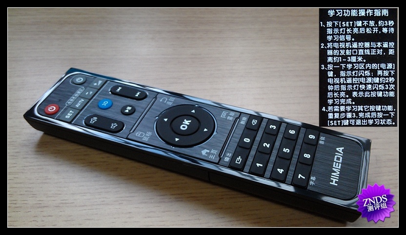

       ▲遥控器表面金属拉丝效果,与主机风格如出一辙,边缘镜面处理闪闪发亮。
       按键以方向导航为中心,从上到下共分四个区:电视学习按键区、声音/进度/3D控制功能区、方向导航区、数字按键区。
       整体布局感觉很合理:中心部位的方向导航离手指最近,适用安卓界面的频繁切换;下置的数字键也跟大拇指的位置匹配,电视直播换台操作更为方便和专业!
       另外遥控器带按键学习功能,把电视机遥控器按键模拟一下,以后基本可以一只遥控器当两只用了。

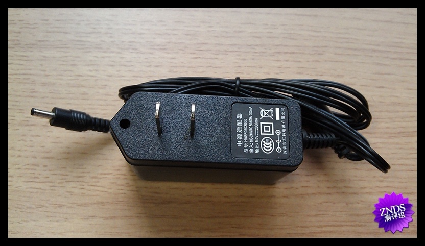

       ▲带CCC认证,带屏蔽环的品牌电源适配器,安全防护有保障。

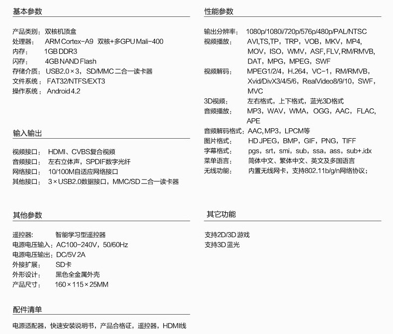

       ▲参数规格
       海美迪Q11的主要性能参数跟双核旗舰机型Q5II基本一致,但遗憾的是不支持DTS和AC3解码。

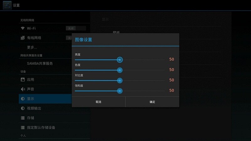

       ▲显中的图像设置,纠结色彩还原效果的玩家还可以进行亮度、色度、对比度、饱和度四项调节,应该说海美迪Q11的画质调节功能已然不错。不过小有遗憾的是,该调节菜单不能在影片播放时调出而进行实时调节。

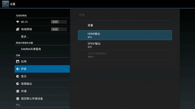

       ▲连接5.1功放的话,HDMI输出设为解码,SPDIF输出设为透传,次世代降级输出设为降级5.1

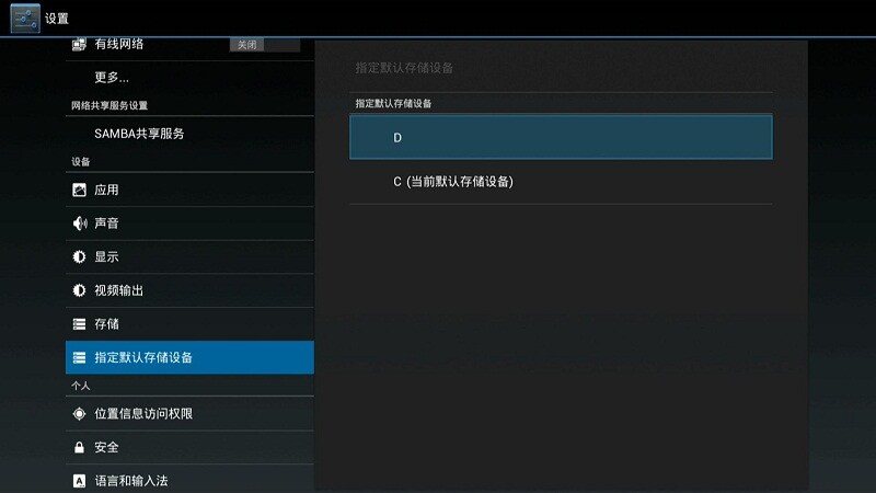

       ▲当安装大游戏时内部存储空间在不够用怎么办?没关系,海美迪Q11外接SD卡后,可在此设定默认存储设备,到时下载安装的游戏就有空间了。笔者亲测,在下载安装1G大小的《狂野飙车7》时,存储不够用,遂用SD卡扩展,顺利安装使用。

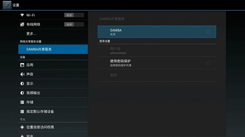

       ▲开启SAMBA共享服务

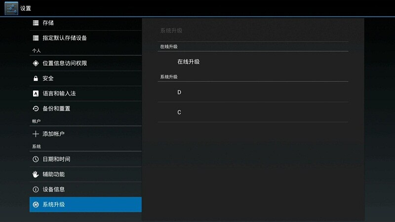

       ▲支持后期的固件升级。此界面可以实现在线升级或本地升级。另外前面介绍到的reset孔,可以在开机时强刷升级固件。

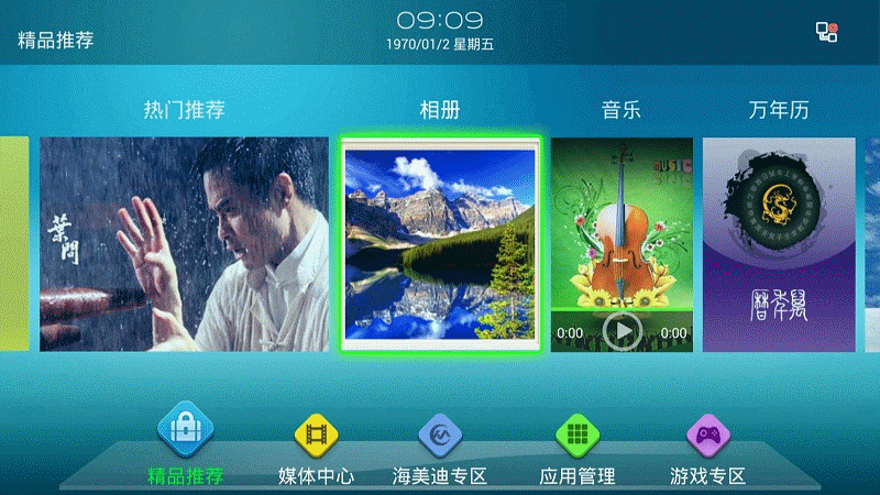

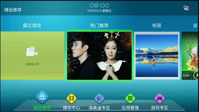

       ▲“精品推荐”界面——八项应用
       最近应用:最近进行了什么应用操作,在这里就有记录,不用再繁琐去一步步找了;
       主题切换:用户界面2D和3D两种风格,用户自行选择;
       最近播放:刚刚播放的电影或电视,这里能直接找到,不用再按之前繁琐的路径去找了;
       热门推荐:动态显示推荐的热门影片或电视剧;
       相册:动态显示内置照片
       音乐:偶尔闲暇时,不妨一个按键播放下背景音乐,放松下心情
       万年历:啥时才能放假?一番日历便知
       天气:很多人感觉不重要,但很多人都离不了
       细数上述八项应用(还仅在“精品推荐”模块),笔者感慨:什么是细节?上述人性化功能就是一些注重实用的细节,不过海美迪的固件细节不仅限于此,接着往下看吧!

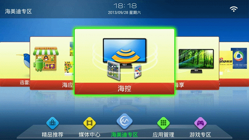

●“海美迪专区”界面
       ▲“海美迪专区”界面——七项应用:电视直播、HiTV在线、迅雷远程下载、海应用、海控、海享、海航。
       值得一提的是,除了直播和点播最基本两项功能外以外,迅雷远程下载功能使得海美迪Q11变身为下载机,用户可以直接把影视资源下载到盒子里,而再也不用成天开着电脑挂机下载、拷贝了。
       另外海控可以在手机端操作盒子,海享能将手机影音资源投射到电视上看。

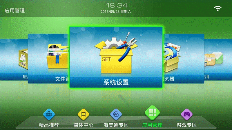

●“应用管理”界面

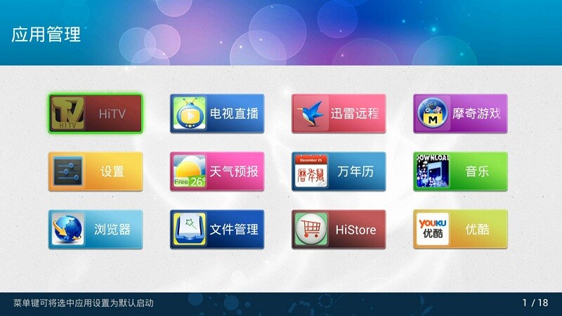

       ▲“应用管理”界面——五项应用:文件管理、系统设置、浏览器、我的应用、应用市场

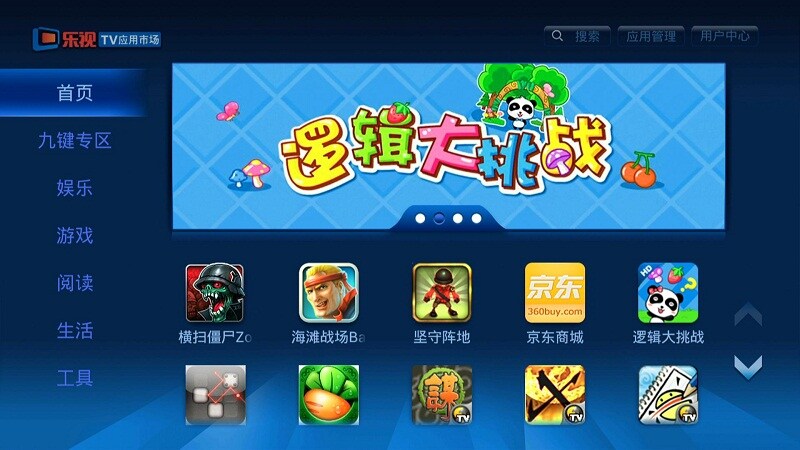

       ▲“应用市场”采用“乐视TV应用市场”,方便用户在线下载所需应用
       ▲“我的应用”集合了所有已安装的应用,控件均以图标+文字形式显示,布局工整美观。

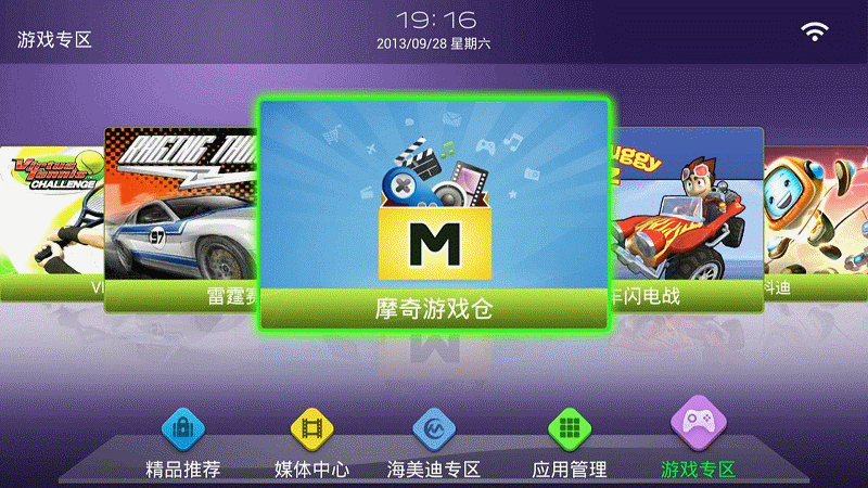

●“游戏专区”界面
       ▲“游戏专区”界面——丰富游戏资源
       海美迪专门开辟游戏专区,可见其拟改良盒子游戏性能的决心。为此海美迪还转们研发了手柄呼雷豹,但很遗憾笔者未有该手柄一试,不过本文主要测试盒子的游戏运行能力,笔者有另一款专业游戏飞鼠体感精灵M3,同样能在玩中体现盒子的游戏能力,前面已有相关游戏运行视频介绍。

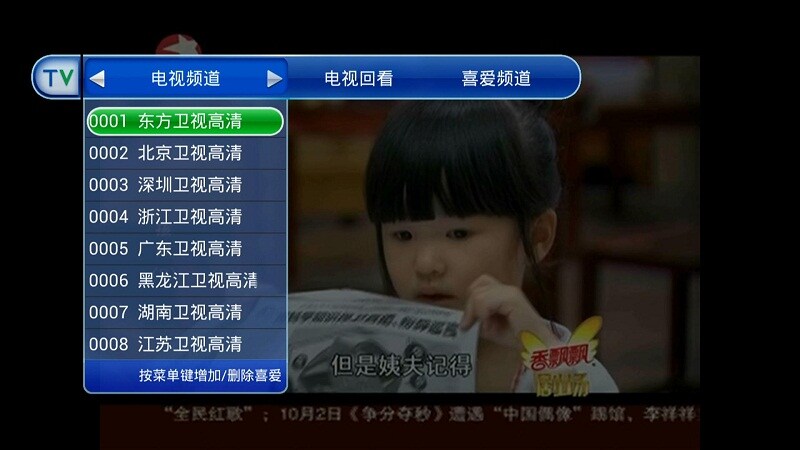

●电视直播
       ▲直播控制菜单非常简洁!目测226个台,晚七点半后网速最拥堵时段,连续测试100个台用时166秒,除去频道画面显示时间,真正切换时间能算“秒切”,而且100个频道无一空台。(参见前面【视频篇】)

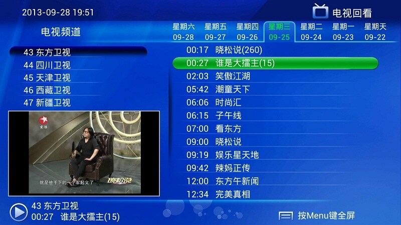

       ▲电视回看功能,可以回看前一周内的节目

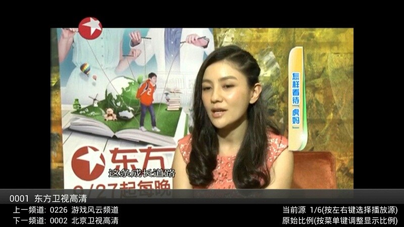

       ▲菜单键调出提示信息。按左右键选择合适的信号源,这点很重要!每个频道选择一个最优化的信号源,以后一劳永逸,换台速度飞快!
       不得不说,海美迪直播超赞!

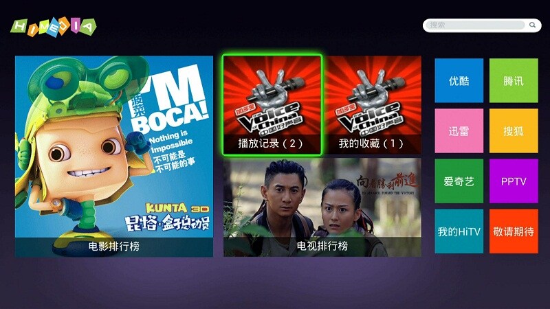

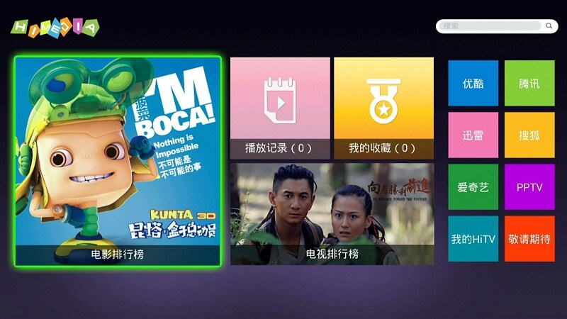

       ▲HiTV在线界面。界面简洁,但聚集了优酷、腾讯、迅雷、搜狐、爱奇艺、pptv六大在线影视平台。目前笔者仅见到海美迪一家能将多平台合而为一,很强!

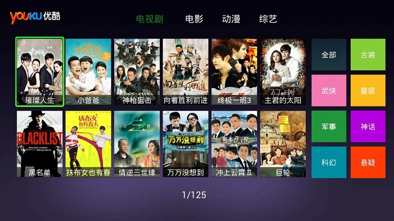

       ▲在线点播分类界面——以优酷平台为例。风格依然如前,分类醒目,界面美观。

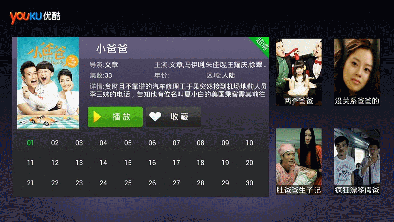

       ▲电视剧点播——以《小爸爸》为例。点播就这么简单,界面和流程一点都没多余操作,显而易见海美迪的点播界面非常优化!

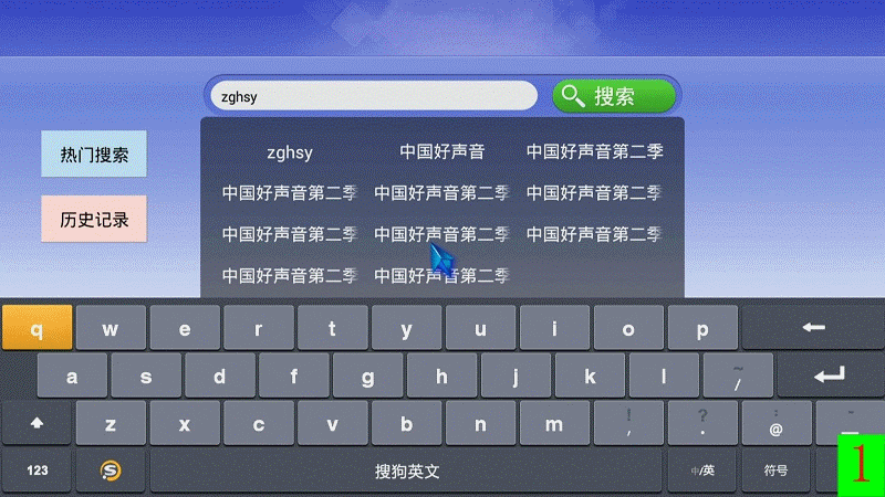

       ▲全网搜索界面,能在上述六大影视平台中一站式搜索。目前还只是见到海美迪有这样的全网一站式搜索功能!找片很给力!
       上图以《中国好声音》为例,搜索出的相关内容非常多。
       不过有个建议:名字太长情况下,搜索结果页中各图标都不显示后面的文字内容,希望能将长名字予以滚动显示。

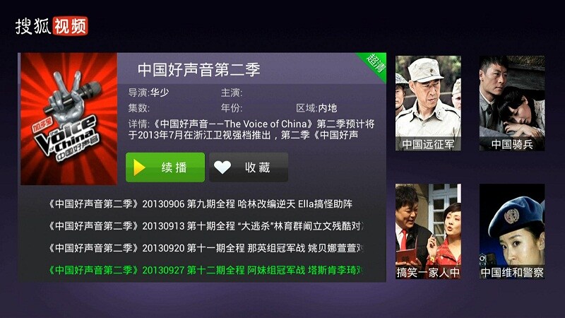

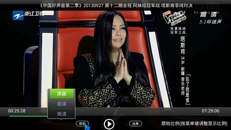

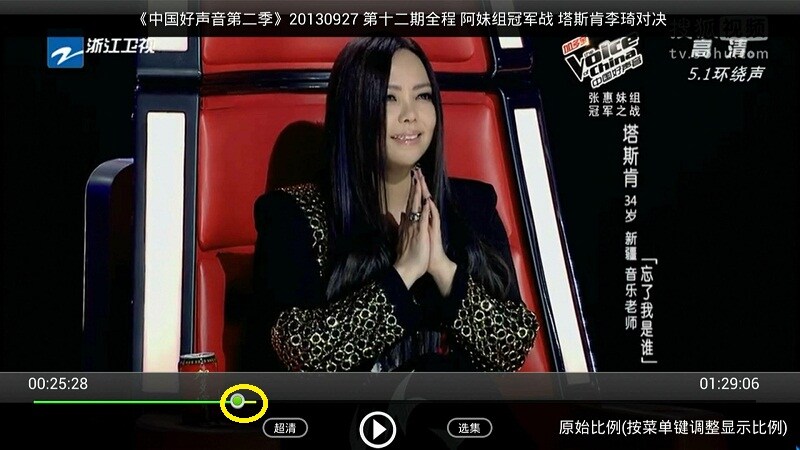

       ▲最新一期的《中国好声音》,次日清晨即有点播源了,可见HiTV点播平台的更新速度之快。
       播放界面可以根据网速来选择画质,上图以最为清晰的“原画”来呈现。
       ▲本图切换为“超清”画质,对比两图图像和文字,清晰度还是能看出区别的。
       至此,有三个特点让人称道:
1)  对比前面同样的两张图可以看到,切换画质后,播放进度不会改变,;
2)  看到上图的进度条的小圆点后面部分吗?(黄色圈圈中)这里说明已建立缓冲,保证点播的节目不会卡滞!
3)支持直接拖拉进度条,而且反应迅速!

       ▲点播主界面能够保留播放记录和收藏记录。又一方便追剧的细节功能,很佩服海美迪的细致!

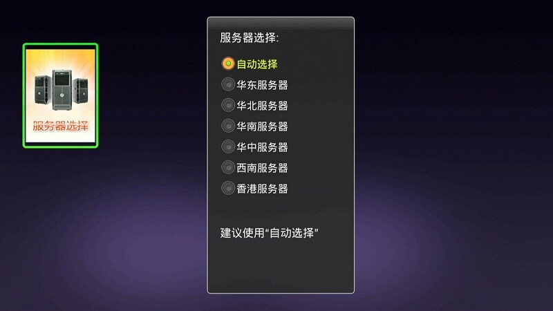

       ▲“我的HiTV”功能可以根据所在地区选择不同服务器,当然图省事可以“自动选择”

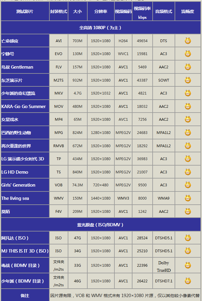

●播放能力测试
       前面【视频篇】中已对各种封装格式的高清片做了播放测试,此处直奔主题进行测试汇总:
       本地测试中,笔者确实遇到DTS和AC3格式音频无声音输出,不过好在MX播放器可以对音频软解,有兴趣的机友可以一试。

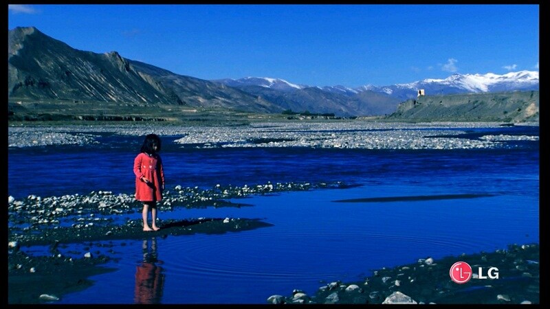

●画质赏析

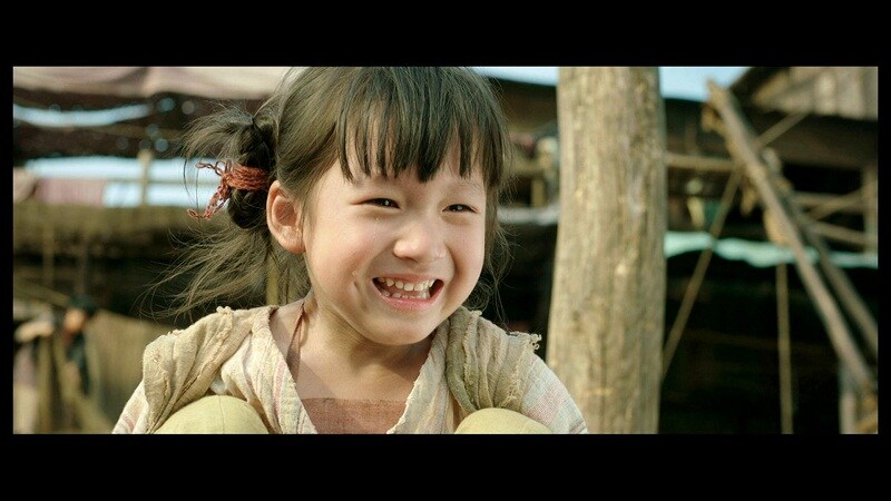

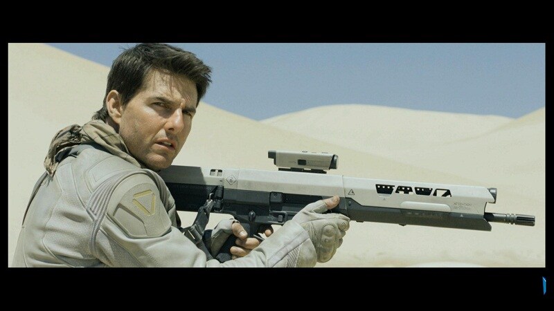

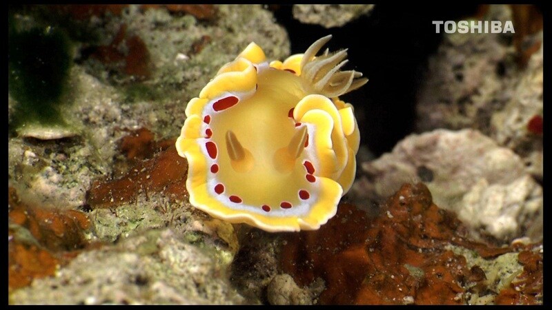

       ▲画质赏析1
       ▲画质赏析2
       ▲画质赏析3
       ▲画质赏析4
       ▲画质赏析5
       ▲画质赏析6
       以上均为默认的图像设置(亮度、色度、对比度和饱和度)状态下的图像输出表现,笔者目测色彩还原度还是比较好的。当然,感兴趣的机友还可以按照专业调试视频来做更深入的图像设置,以求更高的色彩还原效果。

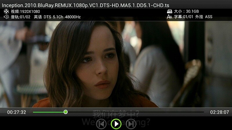

       ▲播放界面能较全面显示基本信息:包括片名、分辨率、大小、音轨、字幕等信息。播放界面还能进行播放/暂停、上/下一首、直接拖拉进度条等操作,而且拖拉后播放反应比较迅速。

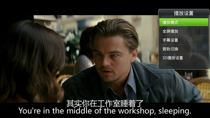

       ▲按下“菜单”键,显示播放设置菜单,其中包括:播放模式、屏幕大小、字幕设置、音轨切换、3D播放设置

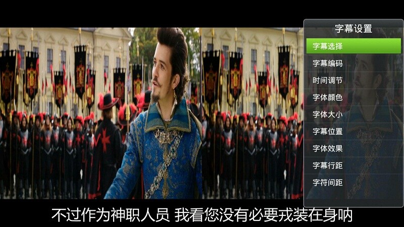

       ▲字幕功能多达九项设置内容,设置功能很全面很专业!,

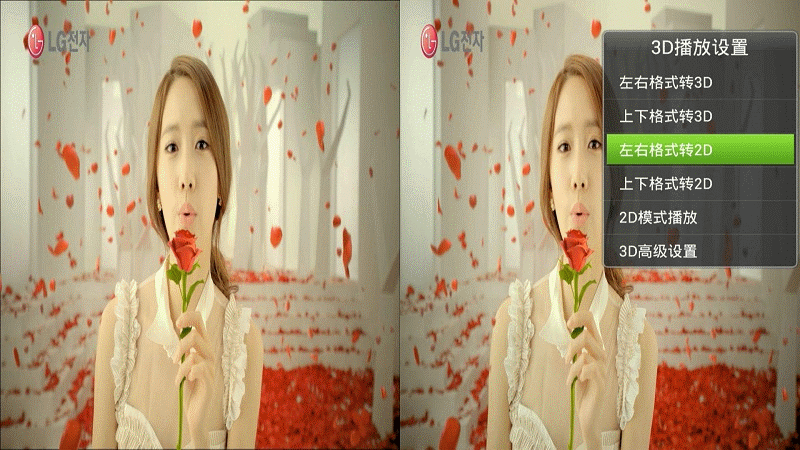

       ▲3D播放设置也很全面,3D和2D间可以转换,没有3D设备的朋友也可单独显示一侧来观看影片

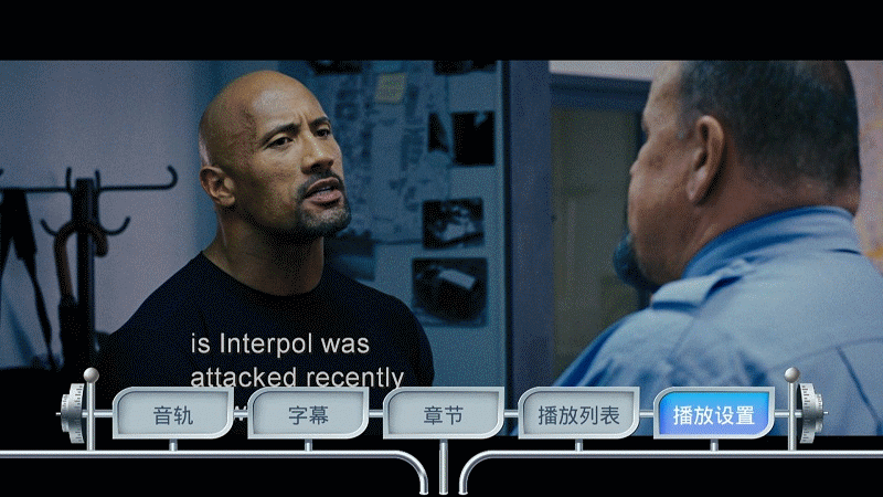

       ▲蓝光播放的简易导航界面。
       蓝光机独有的导航界面居然在安卓双核上能够呈现,不得不佩服海美迪采用的华为海思方案。虽然导航比较简单,但几近专业。

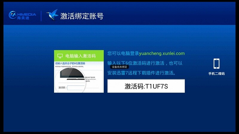

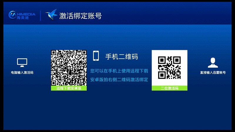

       ▲提示完毕,显示激活码。激活码的作用是,另一个终端(电脑或手机)输入该激活码就与盒子建立了连接,然后通过电脑或手机即可实现盒子的下载。

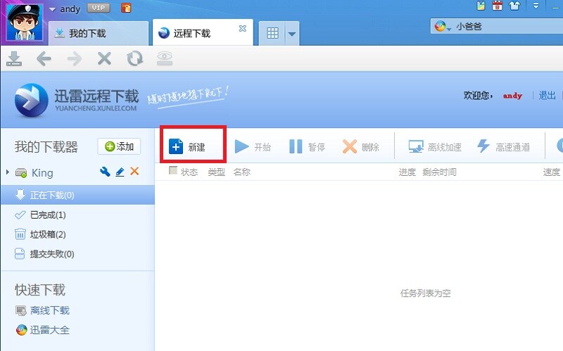

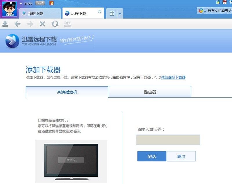

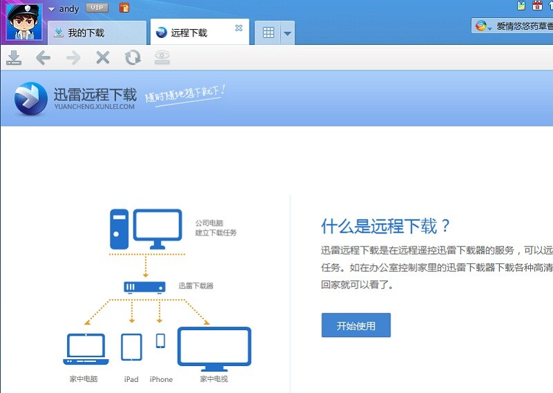

       ▲在电脑端的迅雷7软件中找到远程下载功能,如上图,点击“开始使用”
       ▲输入盒子提示的激活码
       ▲点击“新建”

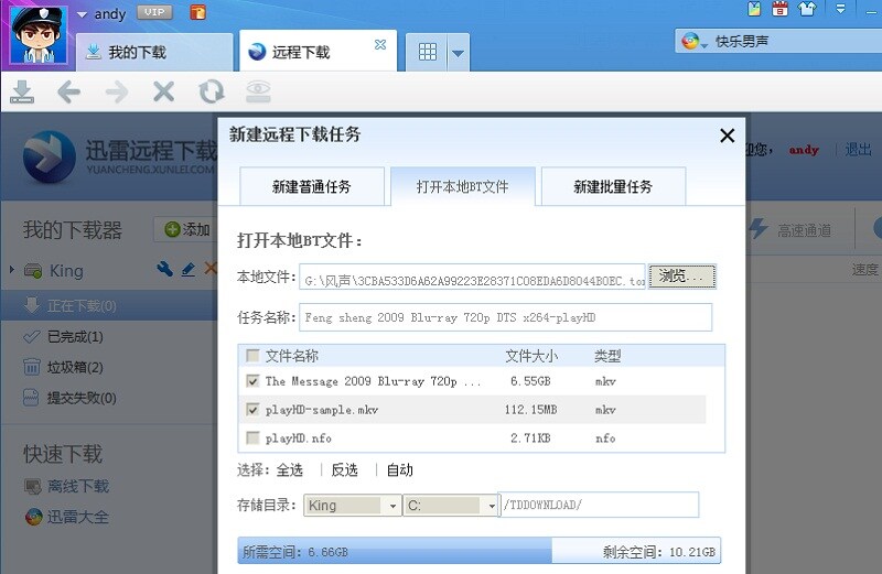

       ▲此下载界面我们应该很熟悉了,上图以BT下载为例,打开本地种子即出现上述提示信息。上图中的“TDDOWNLOAD”文件夹就是盒子的存储目录,这要记住了,因为下载完毕你需要在移动硬盘里找到这个文件夹才能找到下载文件。

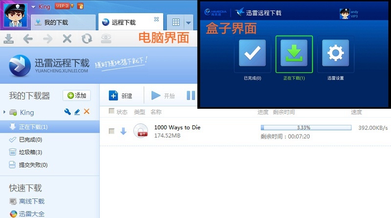

       ▲电脑端启动下载后,可以看到盒子端也有“正在下载”
       下载完毕后,打开前面提到的存储目录吧,下载好的文件就在里面了!

       ▲通过盒子上的二维码提示,用手机下载迅雷软件,然后用图示二位激活码绑定,方法更前面雷同,只是界面有所区别,感兴趣的网友可以一试。

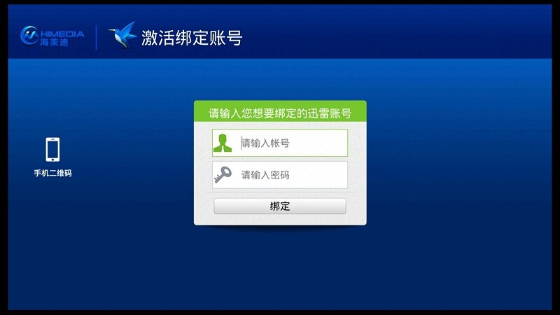

       ▲在盒子上输入迅雷账号密码可直接下载,非常简单,不再赘述

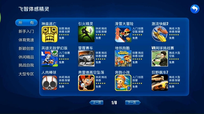

       海美迪Q11在主界面开辟了游戏专区,但是游戏运行需要手柄的匹配,笔者未有海美迪手柄呼雷豹,但搭配另一款游戏手柄——飞智体感精灵M3,操控非常得力,支持游戏较近百款,同样能反映盒子对游戏支持情况。
       ▲笔者安装了飞智体感精灵的驱动+应用APK后打开游戏界面,已匹配好的游戏近百款,大小从几十兆到数百兆不等,很多经典的和流行的安卓游戏都有。

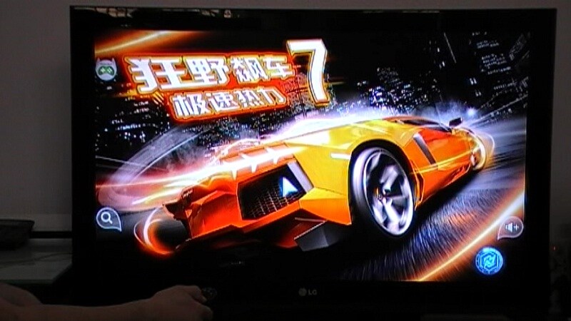

       ▲运行《狂野飙车7》

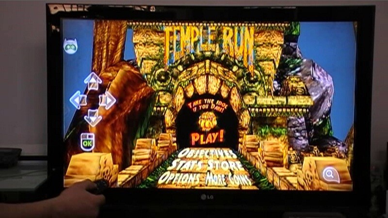

       ▲运行《神庙逃亡》

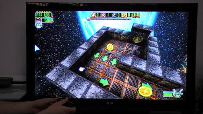

      ▲运行《3D重力球》

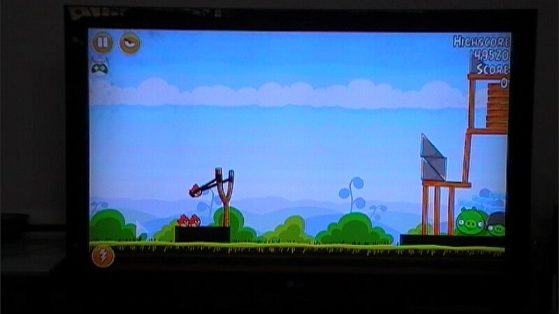

      ▲运行《愤怒的小鸟》
       经测试,大小在1G左右的大型3D游戏《狂野飙车7》运行非常流畅,3D画面呈现时未有任何顿挫感和图像失真,其他经典安卓游戏如《神庙》、《3D重力球》、《小鸟》等游戏都能很好支持。游戏运行的实时画面见前面【视频篇】。
