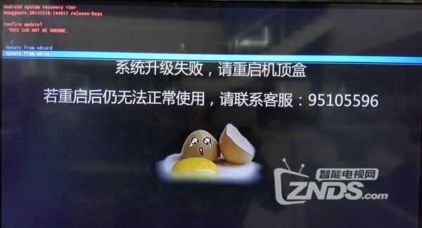

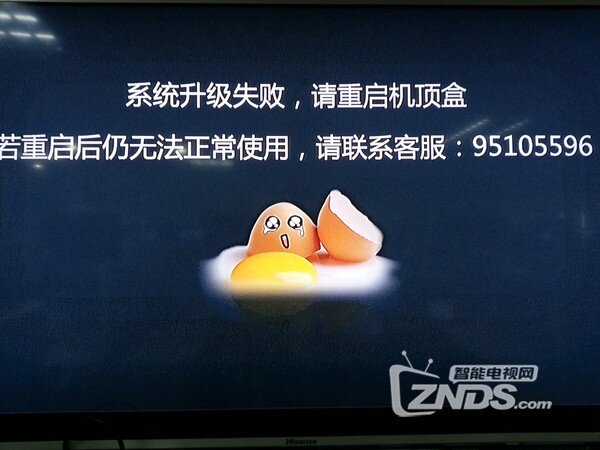

3、如果你的机器出现升级失败或无法打开的情况,请按照如下方法:
【M300官方固件】1.00.59固件发布及升级教程

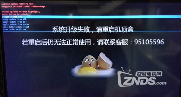

将U盘插入盒子,快速点按左键,系统会自动检测升级包升级
也可以快速点按上键进入recovery模式,选择第二项(带EXT的,此时插入U盘)

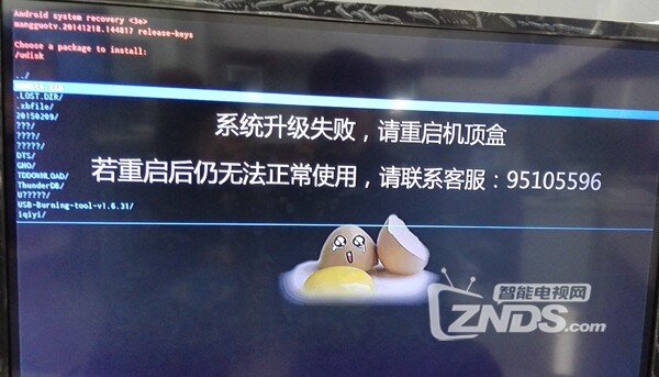

进入之后选择最后一项Udisk
进入之后选择你刚才放进U盘的文件:update.zip

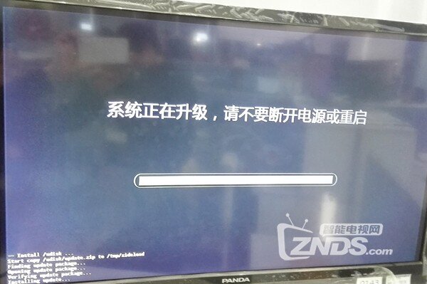

点击就可以,此时注意不要断电哦
