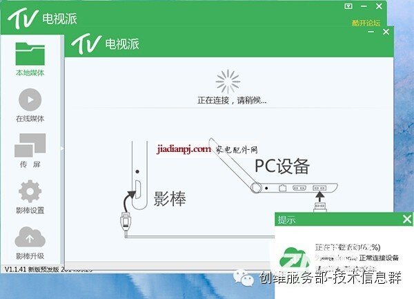

第一步,设备连接上电脑,硬件设备端USB线接到电脑USB口上,并打开电脑端“电视派”应用。
第二步,启动电视派,选择“影棒升级”,第一次电视派会扫描电脑是否安装驱动。如果没有安装,会弹出对话框,请选择‘安装’。安装成功后,系统会有驱动安装成功提示,如果驱动安装不成功,则点击该链接:http://pan.baidu.com/s/1sj9Cfu9,自行下载驱动包,解压后,执行DriverInstall.exe即可完成驱动安装。

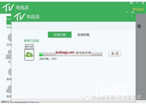

第三步,给影棒升级,默认在“在线升级”界面,电视派提示自动检测到新版本,点击‘升级’,升级过程中不要拔 出设备。界面弹出“升级成功”消息框后就升级成功啦。
以下是驱动安装过程的示意图:
创维“酷开影棒”软件下载汇总及升级方法说明

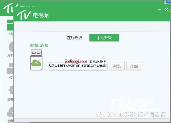

第一步,下载系统升级包,地址:http://pan.baidu.com/s/1sjLQAWt ,版本为:V014.011.190。
第二步,设备连接上电脑,硬件设备端USB线接到电脑USB口上,并打开电脑端“电视派”应用。
第三步,启动电视派,选择“影棒升级”,第一次电视派会扫描电脑是否安装驱动。如果没有安装,会弹出对话框,请选择‘安装’。安装成功后,系统会有驱动安装成功提示,如果驱动安装不成功,则点击该链接:http://pan.baidu.com/s/1sj9Cfu9,自行下载驱动包,解压后,执行DriverInstall.exe即可完成驱动安装。

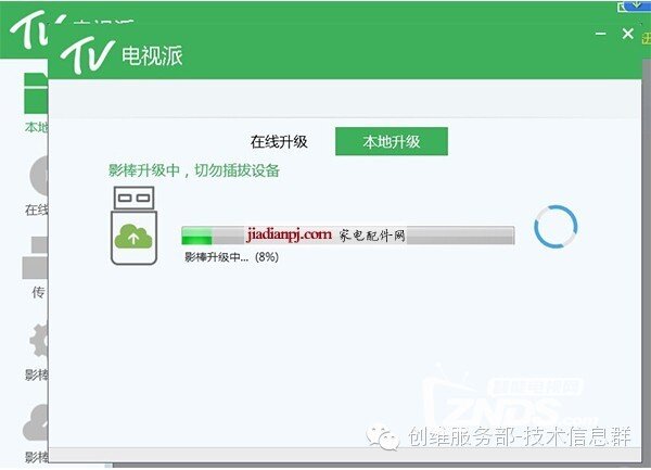

第四步,给影棒升级,选择“本地升级”,点击浏览找到下载的系统升级包,点击‘升级’,升级过程中不要拔出设备。界面弹出“升级成功”消息框后就升级成功啦。
以下是本地升级过程的示意图:
