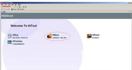

      2)安装好Hitool之后,打开HiTool.exe、eclipsec.exe,界面如下:
       3)选择HiBurn功能进入烧写界面,烧写时需要串口或网线。(如果只写引导程序则可以在右边的传输方式中选择串口烧写,无需使用网线)。

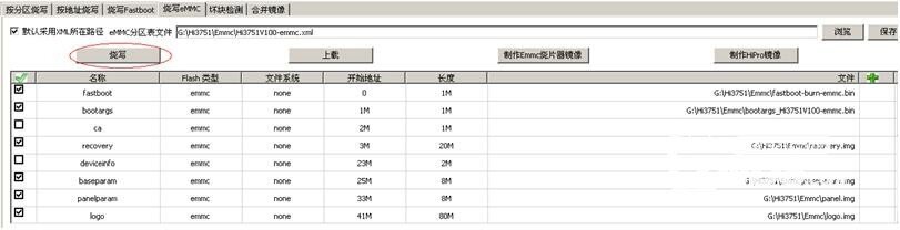

        6)点击“浏览”,选择分区文件“Hi3751V800-emmc.xml”。
        7)选择好分区文件后,会出现下面表格
      注意:选择分区表之后,有三个分区默认是没有打钩的:ca、deviceinfo、misc,这三个分区请不要打钩。
       正常烧写时不需要写所有的分区,只需要烧写fastboot就可以了。如果按住键控板右键再开机时不能进入recovery升级界面,请烧写如下分区:fastboot、bootargs、recovery、kernel、panelparam这五个分区。

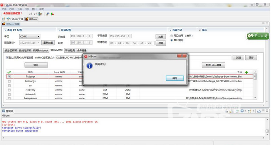

10)如果串口正常打开将出现如下信息:
      SerialPort has been connencted, Please power off, then power on the device.
        If it doesn't work, please try to repower on.
       意思是:串口成功连上了,请将电视机断电再上电。正常的话,会在机器上电的时候自动用Hitool进行烧写,如果不能正常进行烧写,可以试着将电视机关电再来一次。

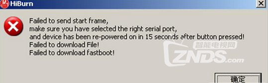

       若出现下图提示,则表示hitool在按下烧写之后的15秒之内不能检测到电视机开机或是只是串口打开成功,但串口与主板的连接可能有问题,所以无法将软件写到主板上。
       解决:请确认一下主板是否有断电再上电(如果之前是待机状态,请先断电,等电彻底掉完之后,再点击烧写按钮),或者关闭Hitool,用其他的串口终端确认一下串口线有没有问题。

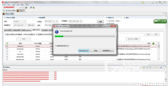

11)如果可以正常进行烧写,则在最下面的消息框中会出现一直增加的“#”的进度,如果传输有问题,则应该出现“#”的进度就会变为“T”,这个T表示超时(time out),请确认一下串口或网线有没有问题。
        烧写所需要的时间与要烧写的文件大小有关,如果是选择完整烧写所有文件,需要耗时10多分钟。如果只写一个引导程序,在1分钟内就可以完成。
