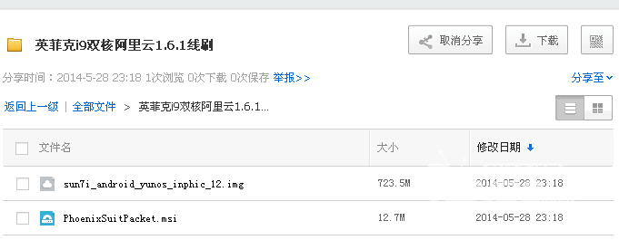

1、ROM刷机包及刷机工具下载:
链接: http://pan.baidu.com/s/1qW8r5og 密码: fccd
2、将网盘里的固件和刷机工具下载下来,保存在你的电脑上面。如下

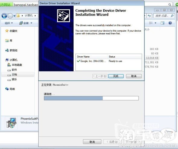

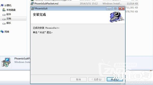

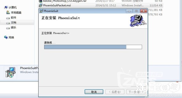

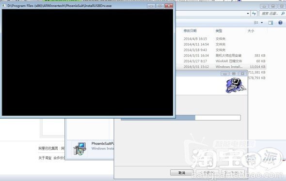

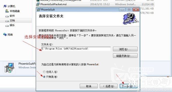

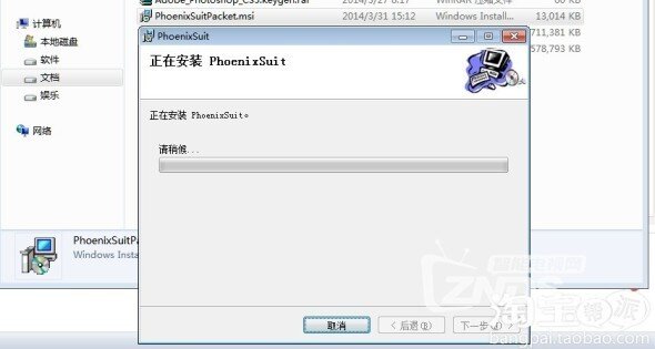

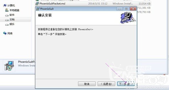

5、在你的电脑找到刚下载好的,刷机工具进行该程序的安装。
工具安装过程图示:
表示安装完成。

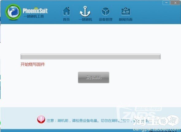

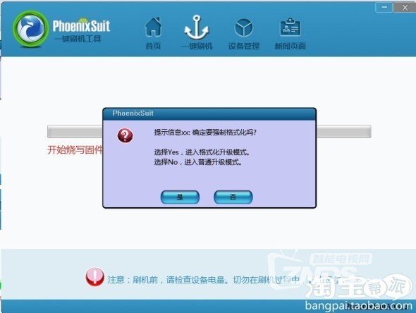

6、在桌面找到刷机工具软件快捷图标“PhoenixSuit”,打开进入该程序:

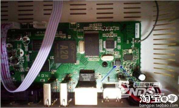

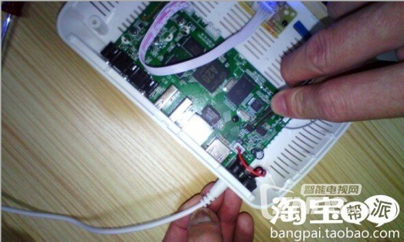

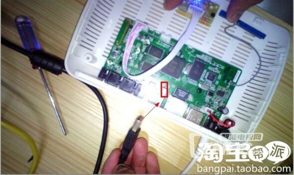

7、把机顶盒用螺丝刀拧开螺丝进行拆机。把盖子打开后,可以看到下图所示,
8、用事先准备好的镊子,按住下图,短路位置,镊子顶起。
9、把机顶盒电源插入你家的排插,另外一头接入机顶盒,在接入机顶盒之前,必须按照上图所示短路位置用镊子夹住,
10、通电后3秒钟,立马把镊子松开,
11、接下来,你需要把准备好的,双头USB数据线。
12、一头接入你的电脑USB接口,一头接入你的机顶盒USB接口

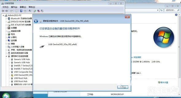

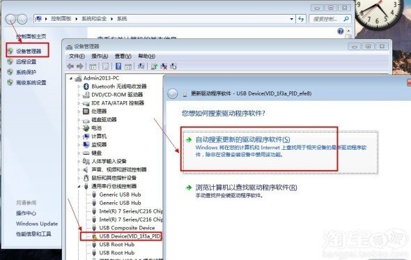

13、等待你的电脑读取该驱动。如果没有,可以进入我的电脑,我的设备查看该驱动是否安装好,
14、设备连接后,出现下图提示:表示设备连接成功。

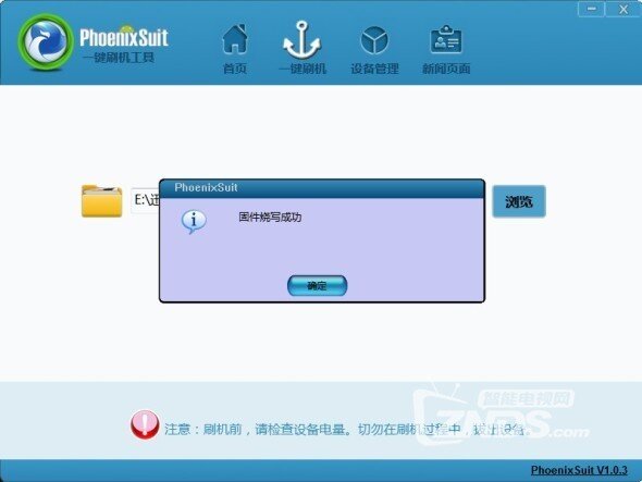

15、升级完成后,进入跳转到开机主页面画面,表示升级成功。
