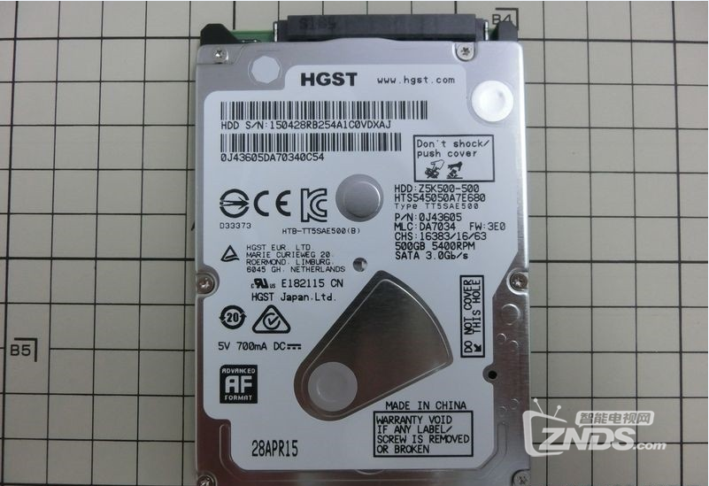

可以看到,拆机的这台PS4搭载的是日立7mm 500GB笔记本硬盘。

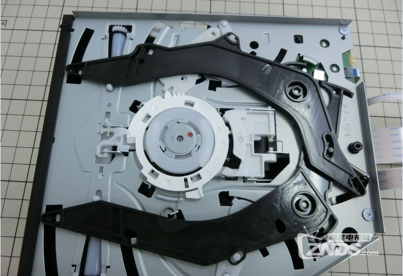

蓝光光驱部分的空间设计也变得更加简单,光驱内部及散热机构延续了ps3时代的设计。

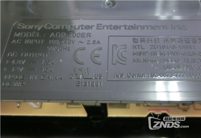

CUH-1200采用的是ADP-200ER电源,重量为364g,较CUH-1100使用的ADP-240CR电源来说轻了约80克。
为你而拆——新版PS4拆解详细评测
CUH-1200主机电源的输出规格:+4.8V为1.5A、+12V为16A

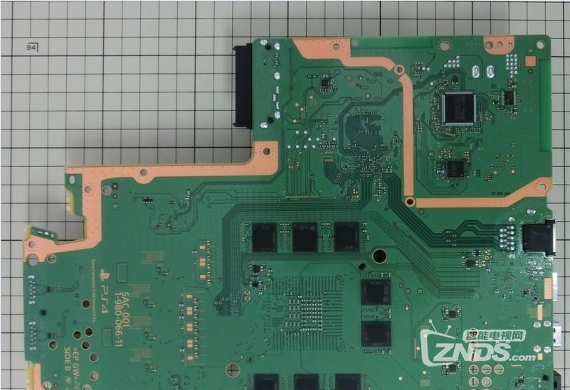

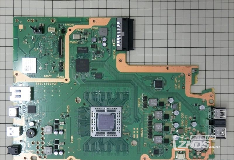

PS4 CUH-1200的主板,编号SAC-001。
为你而拆——新版PS4拆解详细评测

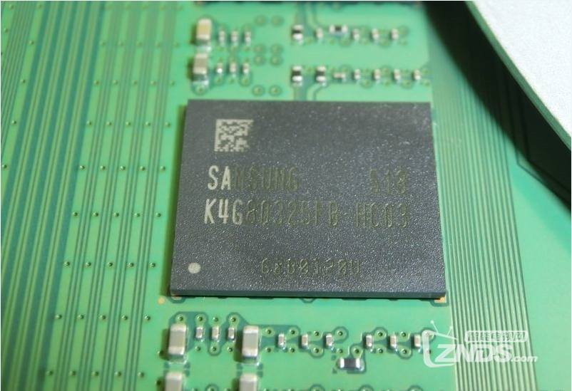

三星8GB GDDR5闪存芯片,编号K4G80325FB-HC03
主板上的采用的是今年1月开始量产的三星8GB GDDR5闪存芯片,编号K4G80325FB-HC03。
从下图可以看出,由于单芯片容量的提升,因此围绕APU周围的闪存芯片数量从之前的4GB*16个减少到了现在的8GB*8个,但电路设计貌似并没有什么变化。
为你而拆——新版PS4拆解详细评测
CUH-1200新版主板正面
为你而拆——新版PS4拆解详细评测
CUH-1200新版主板背面
为你而拆——新版PS4拆解详细评测

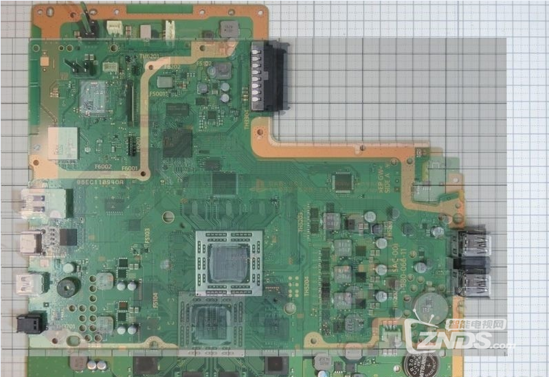

阴影部分为CUH-1200主板大小区域
对比CUH-1100的主板(SAB-001)来看,CUH-1200的主板(SAC-001)更小,上下分别缩短了20mm和40mm。

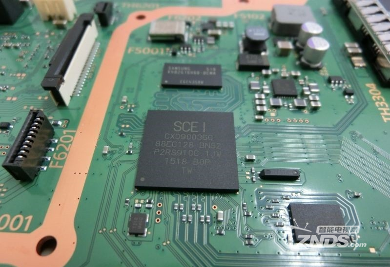

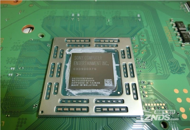

APU型号CXD90037G
CUH-1200的APU并未发生变化,型号依旧是CXD90037G,封装尺寸依旧是19mm*19mm,采用的是台积电28nm工艺。
为你而拆——新版PS4拆解详细评测
辅助处理器型号CXD90036G
辅助处理器型号略有变化,为CXD90036G(CUH-1100为CXD90026AG,CUH-1000为CXD90026G),SDRAM芯片型号与CUH-1100一样,同为K4B2G1646Q-BCMA。
值得一提的是,在CUH-1200主机上,辅助处理器抗下了更多的任务,之前旧版机型中的USB 3.0控制芯片、USB 3.0桥接芯片和以太网控制芯片都被省略,所有的功能全部都整合到了辅助处理器中。(这就是新版主板变小的一大原因)

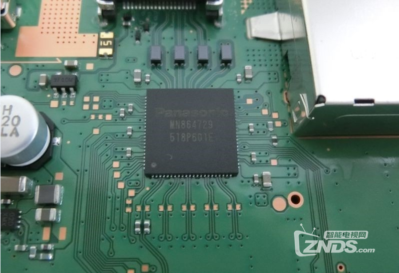

HDMI控制芯片为松下MN864729。

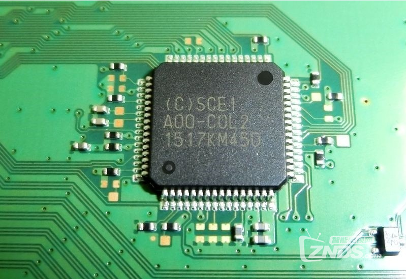

系统控制芯片型号没变,A00-C0L2

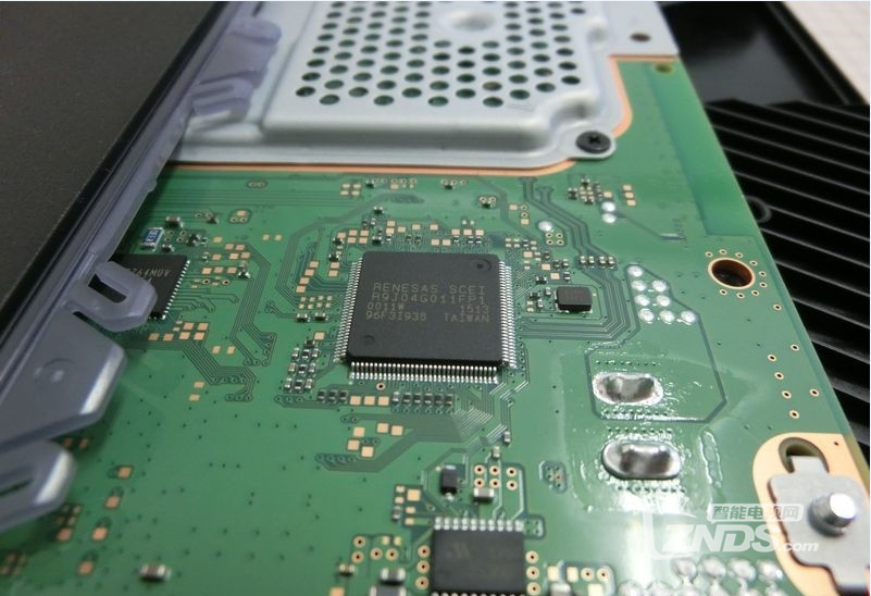

光驱控制芯片和马达驱动芯片
蓝光光驱的芯片也被集成到了主板上,控制芯片型号R9J04G011FP1,马达控制驱动芯片型号BD7764MUV。

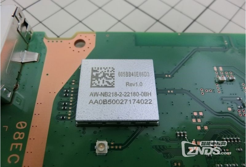

无线模块,型号未知。

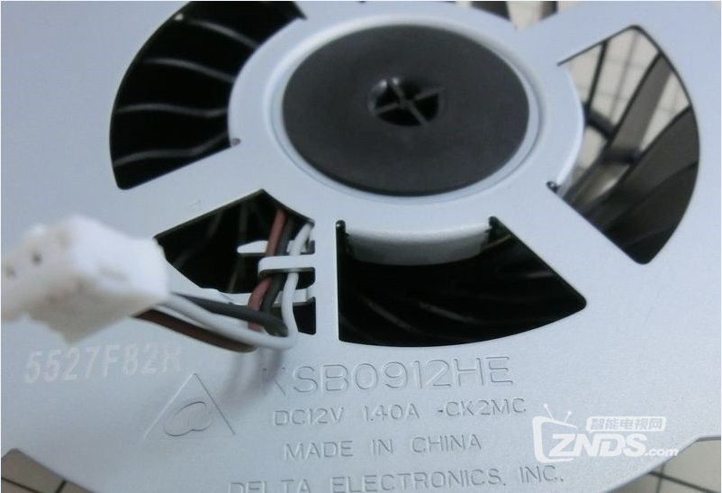

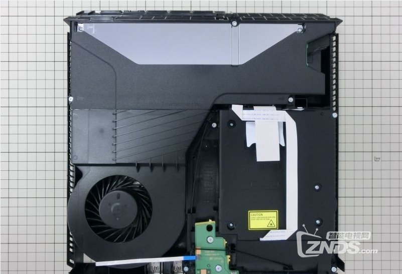

风扇的金属外框设计有变化
CUH-1200的散热风扇(KSB0912HE)金属框设计有所变化,但扇叶数量和转速与之前相同。
为你而拆——新版PS4拆解详细评测

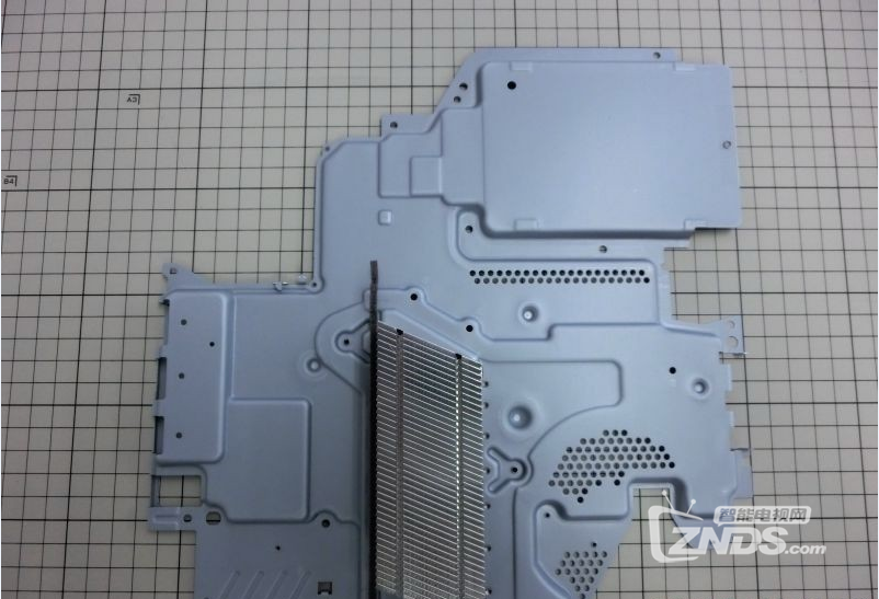

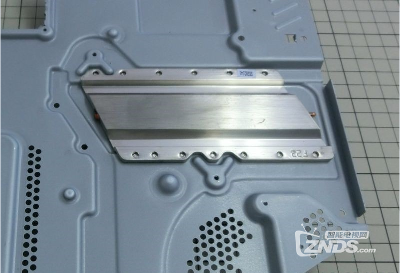

散热底板,其中包含一根热管
为你而拆——新版PS4拆解详细评测
散热鳍片
背部金属板上的散热片取消了与鳍片之间的热管,仅散热底板内部设计有一根热管。
